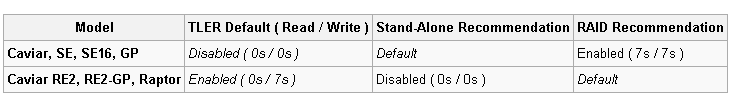

Немного об использовании WD Caviar SE, SE16, GP или Raptor в RAID массивах и использовании WD Caviar RE, RE2, RE2-GP или Raptor как одиночных дисков в системе.
Если вы используете WD Caviar SE, SE16, GP или Raptor в RAID массиве рекомендуется включить TLER для этих дисков.
Если вы используете WD Caviar RE, RE2, RE2-GP или Raptor как одиночные диски в системе рекомендуется отключить TLER для этих дисков.
Для включения, отключения TLER на дисках WD используется утилита WDTLER (для DOS):
http://rapidshare.com/files/2821776/WDTLER.zip.html
«…If you have a Western Digital Caviar SE, SE16, GP or Raptor hard disk drive being used in a RAID array make sure to Enable TLER using the WDTLER utility to put a limit on the error recovery time from a read or write error due to a bad sector or the RAID controller/driver will drop your hard disk from the array thinking that it has failed any time that the hard drive takes too long to recover.
If you have a Western Digital Caviar RE, RE2, RE2-GP or Raptor hard disk drive being used as a stand-alone desktop drive that is not in a RAID array then you should Disable TLER using the WDTLER utility to give the drive more time to recover from read or write errors due to bad sectors…»
