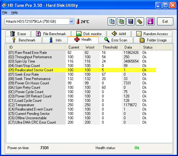

HDS721075KLA330 - умный пингвин решил, что у него "проблемы". Начал играться со всякими программами и в результате, самостоятельно пометил несколько секторов как сбойные. Как и чем он это сделал, не ясно.
Подскажите, как обратно-то все вернуть?
P.S. На всякий случай, диск тесты DFT проходит нормально.

Попробуйте сделать erase в DFT. Мне пару раз помогло, но не с этой моделью.

пробовал, не помогло.
Тест поверхности в DFT, я так понимаю, тоже не поможет?
Добавление от 16.03.2009 20:44:
Ну, хоть по SMART подскажите.
Самый первый параметр то 0, то повышается.
Исправлено: tochin, 16.03.2009 20:45

tochin
Тест поверхности в DFT, я так понимаю, тоже не поможет? - если секторы уже отмаркированы, то вряд ли. Может, мхдд проехаться, но я в ней не силён, надо спрошать спецов.

tochin
пробовал, не помогло. - странно, мне всегда помогает. Кстати, чтоб его правильно сделать, надо видеть на экране окно Clean Disk, а не Последовательная Запись (не помню, как это звучит по-английски).
Может, мхдд проехаться - нет, не поможет. Только Erase в DFT.

tochin
...самостоятельно пометил несколько секторов как сбойные
Самостоятельно - это как ?
Если вы имеете ввиду ReallocatedSectorConut (в кол-ве 1 шт.),
то это не вы пометили, это винт так решил.
Другое дело, если вы ему в этом помогли (к примеру, стукнув коленом по где нибудь).
Хотя... "всякие программы" это что ?
А все остальные "сбойные сектора", спокойно убираются удалением разделов.

nazyura
Другое дело, если вы ему в этом помогли (к примеру, стукнув коленом по где нибудь)....
Ну, да. И пришел сюда, видимо вас повеселить.
И тем не менее, с помошью mhdd и такой-то родственницы, я его убрал. Двойное повторное сканирование в DFT его не выявляет.

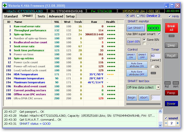

TYTANHAMON
16/216 ответов
18 лет на iXBT, с апреля 2007
12 фото на iXBT.photo
Чаще пишет в "ДК TV" (56%)
TYTANHAMON Member
16 лет назад / 18 марта 2009 20:44
На счет вибрации - брал три терабайтника(7K1000.B), первый сначала вибрировал, потом перестал определяться. Оставшиеся два вроде сильно не вибрируют (конечно чуть больше чем WD GREEN).
Что скажете по данному СМАРТУ. Прогонял на чтение и на запись Викторией под Виндой(чтение, запись) и под DOS(чтение с erase). Ошибок нет, задержки по 50 ms. Пока ничего не растет. DFT пишет - 0. Может еще "попытать"?
Меняйте шлейф и смотрите в сторону гарантии.

Ing.Syst:
TYTANHAMON
Вы имеете ввиду Реалокейт-сектора и ошибки СRС или что-то еще? (Виктория пишет SMART-GOOD).
Шлейф менял, пока ухудшения вроде нет. (снимок 1 - сегодня)
Так а про обмен Вы вроде сами пишете что могут послать... - какие еще могут быть обоснования (глядя на мой снимок)?
А вот на втором диске (снимок 2) - Виктория пишет SMART-BAD, хотя там вроде все нормально???
(Или это прога так "дуркует"...- или я не знаю каких то тонкостей...)

Извиняюсь, добавил снимки.

TYTANHAMON
Вы имеете ввиду Реалокейт-сектора и ошибки SRS или что-то еще?
Шлейф - CRC, гарантия - реаллокейтед.
Но пытаться стоит.
снимок 2
А где он?
