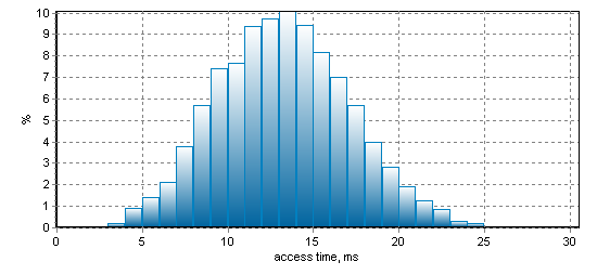

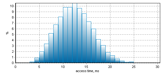

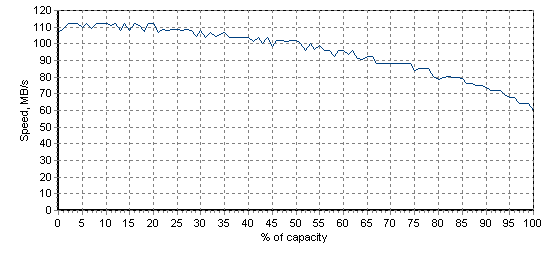

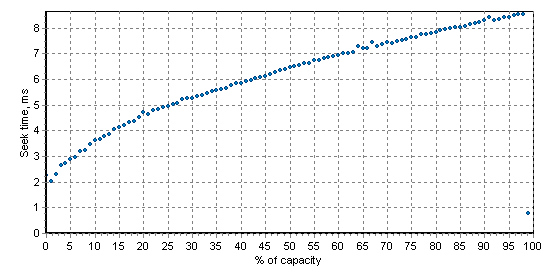

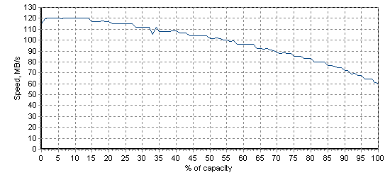

niknik
2854/4281 ответов
Чаще пишет в "Накопители" (60%)
niknik Member
16 лет назад / 26 марта 2009 14:09
презабавные эти диски (750-ки), презабавные...
сделаны - октябрь 08-го http://www.fcenter.ru/eshop.shtml?80123
вот данные на HDT721010SLA360
Read cache:
Size 8007 KB
Segmentation 15 part(s)
Latency 0.057 ms
Look-ahead:
Block 848 sectors
Streams 18
Rotation tests:
Spindle speed 7207 rpm
Average rotational latency 4.163 ms
Verify SpeedDescription Value
Data transfer rates:
Beginning 109.485 MB/s
Average 95.497 MB/s
End 64.04 MB/s
Average random access time 12.504 ms
а вот данные на HDT721075SLA360
Read cache:
Size 8007 KB
Segmentation 19 part(s)
Latency 0.054 ms
Look-ahead:
Block 1341 sectors
Streams 18
Rotation tests:
Beginning 119.501 MB/s
Average 98.865 MB/s
End 60.819 MB/s
Average random access time 13.253 ms
итого: 750-ка плотнее на начальных треках, цилиндров на ней явно больше (меньшая скорость на дальних треках, больше access time)
сдаётся мне, что это партия - правильных 750-ток...
в аттаче два первых графика - 1ТБ, остальные - 750ГБ.
