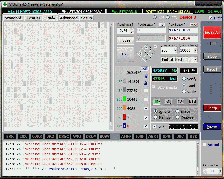

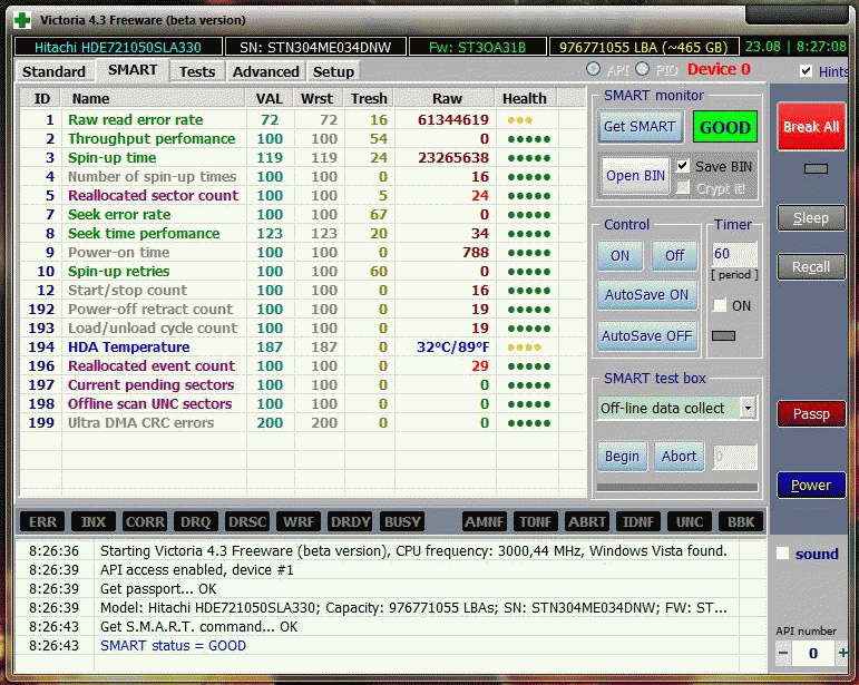

biobox
biobox unregistered
16 лет назад / 23 августа 2009 04:32
Hitachi Deskstar E7K1000 <HDE721050SLA330>
купил месяц назад. неделю назад появился стук ,( что делать ? во время стука компьютер заметно подвисает.
Исправлено: biobox, 23.08.2009 07:31
Diman Ivanov
89/326 ответов
Чаще пишет в "Авто" (19%)
Россия, Мурманск
Diman Ivanov Member
16 лет назад / 23 августа 2009 09:38
biobox
Судя по отчету, у диска начинаются проблемы. Прогнать тест типа Victoria. Если SMART будет ухудшаться, менять. Питальник у компа нормальный?
Добавление от 23.08.2009 09:40:
Да, и если на диске есть ценные данные, самое время озаботиться бэкапом.

biobox
biobox unregistered
16 лет назад / 23 августа 2009 17:52
Diman Ivanov
тест прогнал. до этого 9 месяцев прожил у меня seagate st3500320as sd15 - заработал бэд блок и начал трещать. и тот и этот винчестеры работали 24/7. с питанием вроде бы проблем не наблюдалось
Исправлено: biobox, 23.08.2009 18:09

Diman Ivanov
90/332 ответов
Россия, Мурманск
Diman Ivanov Member
16 лет назад / 23 августа 2009 22:24
biobox
Результат плохой, правда если на момент проверки это был системный диск, то результаты могут быть не объективны. Запостить SMART после теста.
Skunks
238/925 ответов, #130 в рейтинге
Чаще пишет в "Политика" (53%)
Skunks Member
16 лет назад / 24 августа 2009 08:54
biobox
За 788 часов работы 24 бэда и 29 кандидатов на них.
1. Однозначно - сдать по гарантии.
2. Однозначно - заменить питалово, даже если оно Вас устраивает, а не харды.

Diman Ivanov
91/334 ответов
Россия, Мурманск
Diman Ivanov Member
16 лет назад / 24 августа 2009 19:47
Skunks
29 кандидатов
кандидатов 0, не путайте, мы сами запутаемся. Для нового диска конечно много, но в гарантии могут и отказать пока статус не BAD, зависит от конторы.
vlo
2540/10942 ответов, #3 в рейтинге
958 фото на iXBT.photo
vlo Advanced Member
16 лет назад / 24 августа 2009 20:09
Diman Ivanov
а вот raw read error странный. у хитач он в нормальном состоянии нулевой должен быть вроде. хотя формальных причин для обмена определенно нет.

Diman Ivanov
92/335 ответов
Россия, Мурманск
Diman Ivanov Member
16 лет назад / 24 августа 2009 21:57
vlo
Исходя из личных наблюдений - нормальное явление для сыпящегося диска, если диску удастся заремапить все проблемные сектора, должен приблизится к 0.
