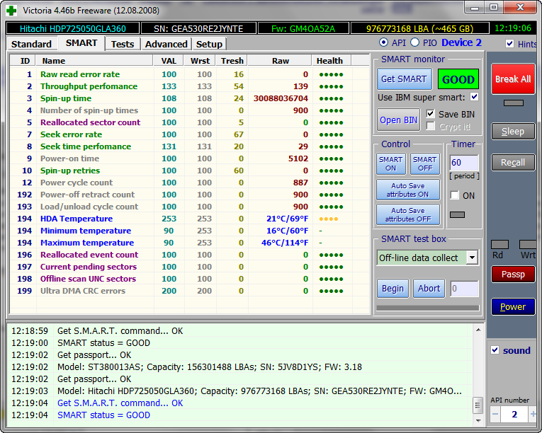

Скажите пожалуйста значения этих показателей, чего стоит опасаться?
Не понятно почему Bad.
Ahai
147/5784 ответов
Ahai Member
15 лет назад / 16 января 2010 13:00
evil
199 атрибут.
Попробуйте заменить интерфейсный кабель, там IDE-шлейф вроде.
После этого атрибут придет в норму не сразу.
evil
3/901 ответов
Чаще пишет в "Игры" (48%)
evil Member
15 лет назад / 16 января 2010 13:37
Ahai
Может ли это быть связано, что я пытался подключить его на шлейф не 80-ти жильный?
Ahai
148/5787 ответов
Ahai Member
15 лет назад / 16 января 2010 14:02
evil
Вряд ли, скорее просто битый/некачественный кабель.

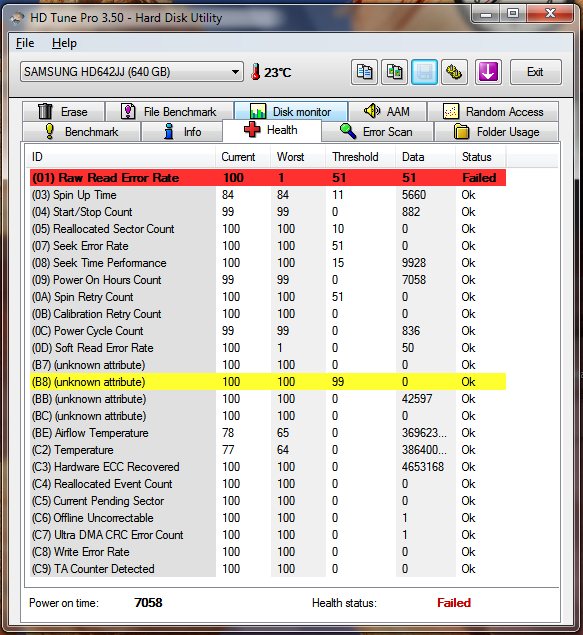

Подскажите , насколько критичен первый параметр в моем СМАРТе. Спасибо.
Ing.Syst
4788/7705 ответов, #131 в рейтинге
Беларусь
Ing.Syst Advanced Member
15 лет назад / 18 января 2010 12:50
isigor
ИМХО, не критичен.

Ну а всё же, есть два одинаковых новых винта и ещё один предыдущей серии. На одном из новых первый параметр появился в первые же сутки, у остальных там 0. Что означает этот параметр и такая разница в экземплярах?
Ing.Syst
4797/7719 ответов, #131 в рейтинге
Беларусь
15 лет назад / 19 января 2010 11:15
evil
У Самсунгов на некоторых моделях этот атрибут начисляется, по типу Сигейтов.
vlo
по идее failed это когда current<theshold, а не worst<treshold
Разве?

Milani
Milani unregistered
15 лет назад / 19 января 2010 19:25
Будьте добры подскажите что произошло у меня с винтом?
BIOS выдает SMART BAD... иногла выдает вдобавок Backup and Replace.Система один раз не загрузилась с него. После этого загружалась.
1) насколько это серьезно?
2) и какие дальнейшие действия стоит предпринимать?
Вот скрины СМАРТА из Виктории и HDD Scan
http://narod.ru/disk/17062524000/1.jpg.html
http://narod.ru/disk/17062652000/2.jpg.html
http://narod.ru/disk/17062695000/3.jpg.html
БУДУ ВЕСЬМА ПРИЗНАТЕЛЕН ЗА ПОМОЩЬ!!!
nazyura
Data Recovery Expert
5675/5691 ответов
nazyura Data Recovery Expert
15 лет назад / 19 января 2010 19:45
Red Khan
...или уже долго не протянет?
Скан в Виктории, что показывает (можно с remap) ?
Milani
...1) насколько это серьезно?
...2) и какие дальнейшие действия стоит предпринимать?
Работайте спокойно....
Это "ложный smart-bad"... практически у всех новых самсов,
атрибут EndToEnd, вылетает, чуть-ли не сразу.
В bios-е, отключите предупреждение (alarm... по F1),
или сделайте init smart в Hutil...
Milani
Milani unregistered
15 лет назад / 19 января 2010 19:57
nazyura
а Ultra DMA CRC and Write error rate тоже СОВСЕМ непринципиальны? и никакие последствия не последуют?
