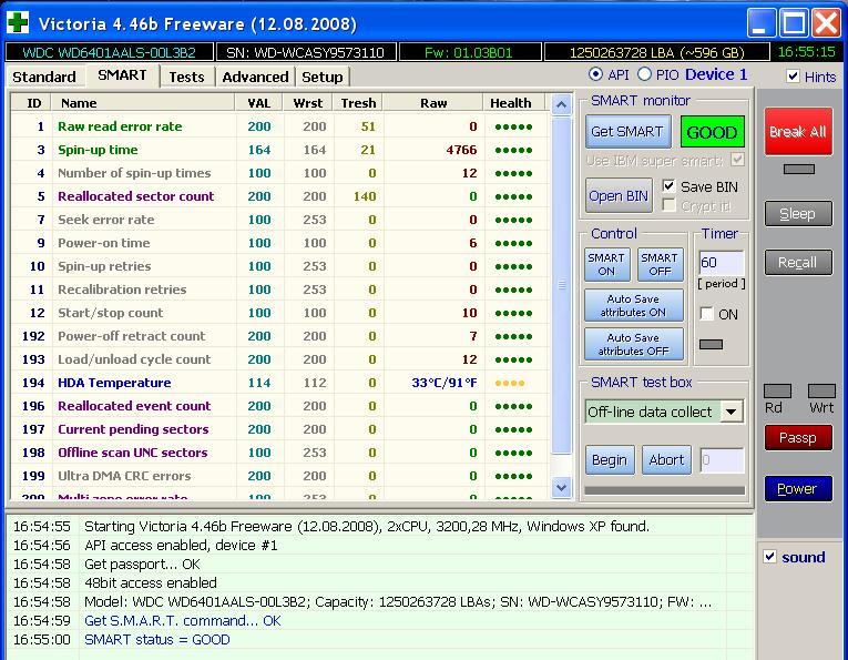

Здравствуйте.
Скажите, это нормально для нового диска, который только достали из пакета и немного погоняли на холостом ходу, даже не форматировав ещё (1)? Мне что-то не нравится скорость раскрутки... На втором скриншоте диск уже отформатирован (полным форматированием, 2 часа ушло) и получил немного данных для проверки. Всё нормально, вроде. Но скорость раскрутки падает...
Вместе с новым диском был установлен и новый БП Zalman на 500 ватт...

15 лет назад / 29 января 2010 17:26
fffrrr
А мне нравится. Нормальная.

15 лет назад / 29 января 2010 19:32
fffrrr
...что-то не нравится скорость раскру
Мдааа... что-то слишком быстро раскручивается.. у меня - 7864
