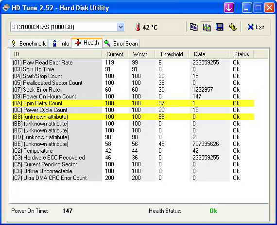

Взял вчера ST31000340AS. При копировании на него инфы заметил, что иногда идет щелчок, похожий на распарковку, в этот момент сильно падает скорость записи. СМАРТ нормальный.
Стал смотреть Викторией и вот что увидел:
10:09:04 : Model: ST31000340AS; Capacity: 1953525168 LBAs; SN: 9QJ1PXQS; FW: SD15
10:09:10 : Get passport... OK
10:09:11 : Recallibration... OK
10:09:11 : Get S.M.A.R.T. command... OK
10:09:11 : HDA temperature = 25 °C
10:09:11 : Starting seek test: 0...1953525167 LBA, reading, Timeout = 1000ms
10:10:05 : Get S.M.A.R.T. command... OK
10:10:05 : HDA temperature = 26 °C
10:10:05 : Average seek time = 12,6 ms
10:10:08 : Seek timeout error: 1172 ms! (LBA 1513155563) - вот в этот момент идет "шмяк" головами
Сдавать обратно ?

SiNgle
СМАРТ не может быть нормальный - у Вас ЛБА с номером 1513... не читается. Вооружайтесь DFT/MHDD/Victoria - и в путь, верификацию всей поверхности харда.
SiNgle
2/29 ответов
SiNgle Member
17 лет назад / 20 сентября 2008 11:30
Memphis
это я проверял, от номера не зависит, шмякать башней может на абсолютно любом секторе
Memphis
1152/1152 ответов
Memphis Member
17 лет назад / 20 сентября 2008 11:39
SiNgle
Грузитесь в ДОС, сканьте поверхность на поиск бэдов и слушайте щелчки.
SiNgle
3/30 ответов
SiNgle Member
17 лет назад / 20 сентября 2008 12:39
Бэдов нет, только эти щелчки, возникают рандомно, чтоб их послушать надо запускать seek тест, потому как в других режимах они происходят не так часто.
Memphis
1153/1153 ответов
Memphis Member
17 лет назад / 20 сентября 2008 12:58
SiNgle
Так вы не проверили поверхность ! За час это невозможно. Говорить тоже бесполезно.
