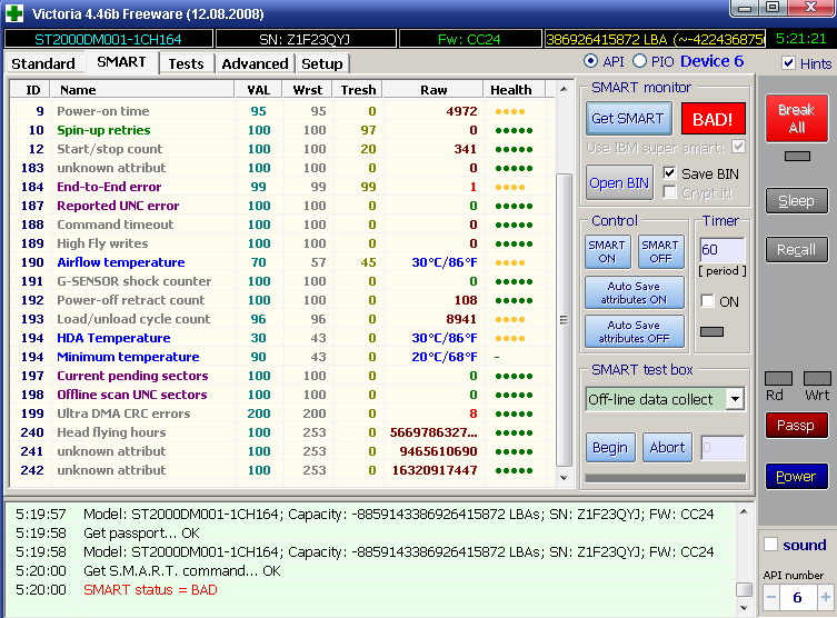

Manntrix
насколько серьезен этот атрибут, чем чревато?
http://forum.ixbt.com/post.cgi?id=annc:11:36706
Manntrix
140/1542 ответов
16 лет на iXBT, с марта 2009
183 фото на iXBT.photo
Чаще пишет в "Оптич. носители" (79%)
Manntrix Member
11 лет назад / 12 мая 2014 06:28
заменил сата шлейф, разъем питания норм(не деформирован). провел тест интерфейса в виктории дос (15 минут) - выскочило 9 зеленых, ниже нет(это нормально?).
виктория виндовая вообще показала смарт бэд
в остальном винт работает нормально(вроде бы).

Manntrix
Нормально.
Кстати, это вполне возможность для замены по гарантии, если возникнет такое желание.

Manntrix Member
11 лет назад / 12 мая 2014 18:36
Ing.Syst
да винт нормальный. прогнал тест поверхности в mhdd - битых секторов нет, зеленых под 1000, ниже нет. вроде это для st2000dm01 норма.
Посмотрю на его дальнейшее поведение)

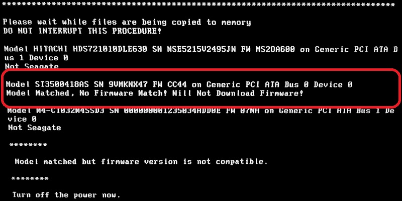

Для него доступна прошивка СС49, но ставиться она не хочет (см. фото). Пишет
Model Matched, No Firmware Match!
Подскажите как обновить прошивку. Избавит ли это от проблемы LBA0?
