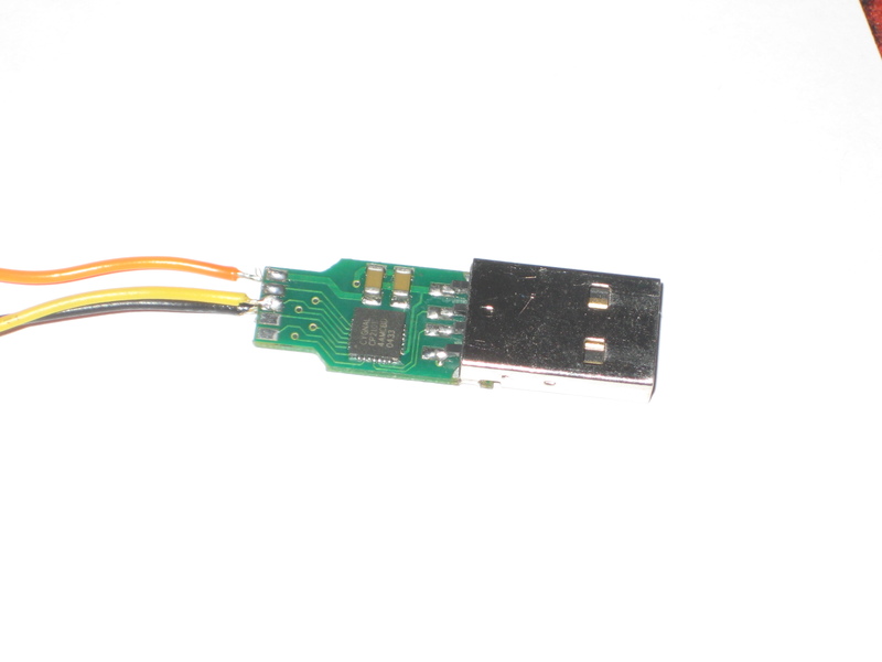

xshock
x
xshock unregistered
16 лет назад / 13 февраля 2009 15:46
Antech в итоге выяснил, что кабель KQ-U8A, с микрухой Cygnal CP2101 Схема - 619x287, 57,7Kb. вскрыл припаял провдоа к Rx и Tx. Запустил ZOC но не могу подобрать правильный режим Emulation. В итоге еще и с кодировкой проблемы.

xshock
x
xshock unregistered
16 лет назад / 13 февраля 2009 17:06
StRuslan
так, начинается прояснение, RX из винта подключаем к Tx кабеля?
поменял))) теперь терминал пишет:
HE@@ H@@E a (под плату пок ничего не сувал, разобраться бы с кодировкой. или это не в ней дело? дополнительное питание не подавал, т.к. от усб должно идти?
StRuslan
StRuslan unregistered
16 лет назад / 13 февраля 2009 17:10
Скорее не в кодировке дело. Английский он в любой кодировке английский. Похоже на помеху. Земля (3й контакт техноразъема винта) подключена?

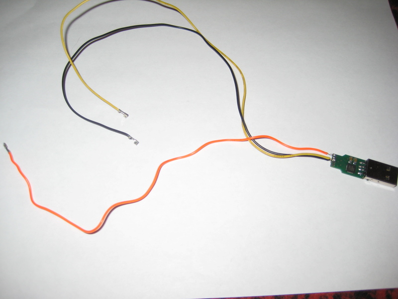

xshock
x
xshock unregistered
16 лет назад / 13 февраля 2009 18:14
StRuslan
помогло!!!!
ЦеЦе вроде бы вылечил, но щас походу появилась LBA0 !! в биосе показывет 0Мб
Продолжать?
Добавление от 13.02.2009 18:32:
Продолжил! И вылечил LBA0!!!!
Радости полные штаны!!!
Что запустить чтобы проверить состояние дика??
Прикрепляю фотки своего девайса.
