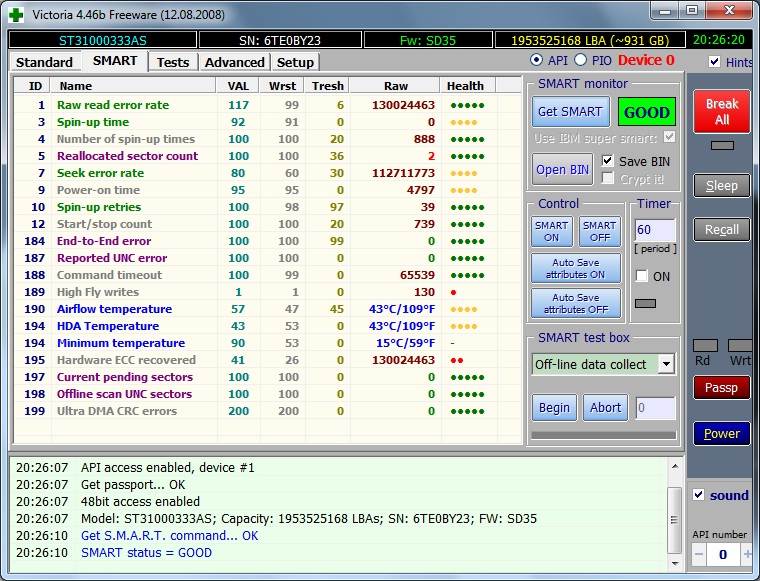

15 лет назад / 07 июня 2010 21:19
всем привет, облазил все темы и так не нашел подобных случаев...
у меня Model: ST31000333AS, Serial: 6TE0BY23, Firmware: SD35
в свое время он постучал головками, попрападал из проводника, потом поправился и заработал нормально.
я уже было успокоился, что пронесло, а тут обнаруживаю постоянно порченные МП3 файлы у себя в музыке. разумеется, в гарантийке не меняют т.к. говорят, что веник здоров и секторов битых нету (их и вправду нет)...
что делать? как вообще доказать это? Было ли у кого подобное? Как скоро он полетит и полетит ли? Я уже не знаю что делать, мало того, что запороось пару папок музыки так недано обнаружил запоротые картинки и фотки...
прошивки под него нету, сигейт говорит, что все нормально)
скрин СМАРТ"а прилагаю

Antech
9980/14440 ответов
Россия, Solar System
Antech Advanced Member
15 лет назад / 07 июня 2010 23:09

TDM
Есть два бэда (заремапленных), но от них много испортиться не могло. Интерфейсных ошибок не наблюдается. Может, это не винт? Память проверили?

Antech
хм, а ничего что венику всего месяца 3-4? 2 бэда для этого срока норма?
насчет памяти - я хоть и не представляю как могли файлы на винчестере запороться изза нее, но как ее проверить? что еще может быть причиной и как тогда проверить? спасибо
Ahai
471/8143 ответов
Ahai Member
15 лет назад / 08 июня 2010 01:14
TDM
А точнее 6.5 месяцев.
Понятия нормы для HDD не существует. Каждый диск - индивидуален. Т.е. как повезёт.
При скачивании/копировании вся информация проходит через оперативную память.
www.memtest.org.
15 лет назад / 08 июня 2010 09:26
TDM
Для Сигейта 11/12 - фактически норма...
Кроме того, что сказал Ahai, при чтении файлы тоже попадают в память. Даже если они записаны правильно...

7 Seek error rate 85 60 30 380531526 ••••
9 Power-on time 88 88 0 11071 ••••
10 Spin-up retries 100 100 97 0 •••••
12 Start/stop count 100 100 20 863 •••••
184 End-to-End error 100 100 99 0 •••••
187 Reported UNC error 73 73 0 27 •••
188 Command timeout 100 93 0 47245361172 •••••
189 High Fly writes 39 39 0 61 •
190 Airflow temperature 67 58 45 33°C/91°F ••••
194 HDA Temperature 33 42 0 33°C/91°F ••••
194 Minimum temperature 90 42 0 21°C/69°F -
195 Hardware ECC recovered 38 28 0 107079414 •
197 Current pending sectors 100 100 0 0 •••••
198 Offline scan UNC sectors 100 100 0 0 •••••
199 Ultra DMA CRC errors 200 55 0 174586 •••••
240 Head flying hours 100 253 0 17514876644114 •••••
241 unknown attribut 100 253 0 927185339 •••••
242 unknown attribut 100 253 0 2954305237 •••••
Больше всего смущает прогрессия: Reallocated Sector Count. За 1.5 года с января спрогрессировал с 2 до 15.
Какое вообще реальное количество секторов, которое может быть заремапено, при этом без потери пространства на хдд?
И при каких условиях хдд может быть обменян по гарантии?
И вопрос насчет прошивки. Последняя ли версия стоит у меня (CC1G) и есть ли смысл на что-то обновляться?
