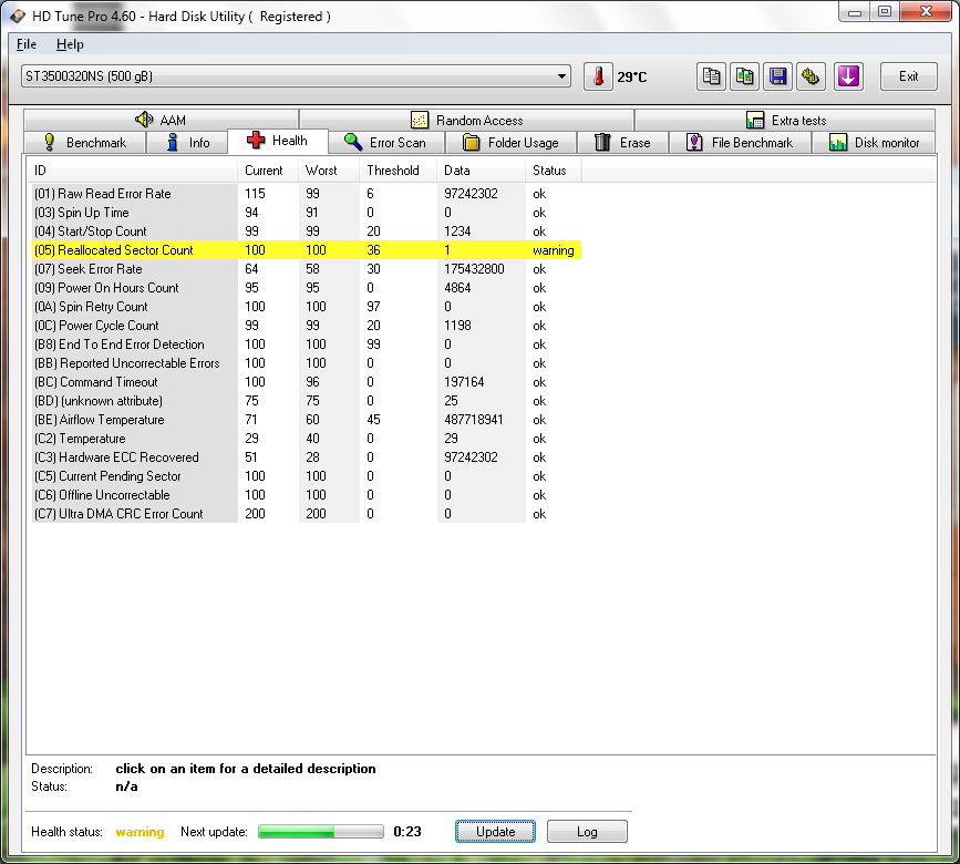

Всем привет, встал вопрос о добавлении места в домашний ПК.
Сейчас стоит 1 Barracuda ES.2 500 Gb, проверил его тестом:
Подскажите, можно ли его оставить как системный и взять терабайтник на 5400rpm, или же брать на 7200rpm с перспективой переезда системы.

h1nt
5 и bc растут? Нет, то можно юзать дальше...

Max_I'm Member
14 лет назад / 25 декабря 2010 22:08
парни прокомментируйте пожалуйста следующее
180x188, 9.0Kb
параметры эти уже давно стали такими и больше вроде не становятся
что посоветуете? может превентивные меры какие принять?
обнулить как то это можно?

Wu-Tang Member
14 лет назад / 25 декабря 2010 23:16
Max_I'm
Не видно картинку.
Max_I'm
25/93 ответов
Max_I'm Member
14 лет назад / 25 декабря 2010 23:32
Wu-Tang
а теперь?
Wu-Tang
966/2153 ответов, #115 в рейтинге
19 лет на iXBT, с июня 2005
41 фото на iXBT.photo
Wu-Tang Member
14 лет назад / 25 декабря 2010 23:52
Max_I'm
Не открывается, залей в другое место.
Добавление от 26.12.2010 00:23:
Max_I'm
05, 0А, BC, C7 растут?
Max_I'm
26/94 ответов
Max_I'm Member
14 лет назад / 26 декабря 2010 01:05
параметры сейчас такие
05 -- 1
0А -- 169
BC -- 131220
C7 -- 2
давно так стало и вроде не меняется
