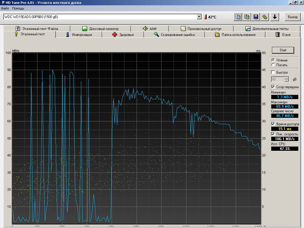

15 лет назад / 02 февраля 2010 13:57
WDC WD15EADS-00P8B0 (WD-WMAVU0179417) - "тормоза"
WDC WD15EADS-00P8B0 (WD-WCAVU0275229) - все в порядке
вот почитал форум, нигде не упоминались серийники с WCAxxxx , может все винты с/н "WMA....." глючные?
стоит windows 7 (ессно это не от софта зависит)
проблемный диск тормозит в основном при нагрузке, когда несколько потоков...
у многих он стоит как файлопомойка - с него считывают в один поток и записывают также, поэтому тормоза могут и не наблюдаться.
предполагаю наверняка проблема в каком-нибудь контроллере на диске.
Что стоит WD объявить об отзыве этой партии, раз не так много негативных откликов что "даже на две тысячи не набирается", все бы поменяли и не мучались с СЦ. это же не сильно повлияет на репутацию...

купил пару WD15EADS-00P8B0:
WMAVU0187364 - был системным, примерно через полтора месяца начал тормозить и лагать. Обменян по гарантии на 15EARS. Пока полет нормальный.
WMAVU0142459 - используется для хранения видео и музыки, пока лаги не наблюдаются, но на него особой нагрузки-то и нет
Операционка: Windows 7, x86
Мать: на Intel P965
Кстати, темы о тормозящих 15EADS (и даже 20EADS) встречаются в коммунити на сайте WDC.

То есть, если залить в EADS прошивку от EARS и запустить на нем WD Align, то диск будет таким же как Advanced Format EARS?...
Тормоза на дисках могут иметь немного разный характер и причины, зависящие от многих факторов, таких как BIOS материнской платы, контроллер, БП, ОС, драйверов и т.д...
ZAC
36/290 ответов
Чаще пишет в "ДК TV" (34%)
ZAC Member
15 лет назад / 02 февраля 2010 16:36
vic101
Вполне логичное предположение. Хотя наверняка одной прошивки мало. А то что тормоза связаны в первую очередь с самими зелёными наглядно видно из статистики обращений. Одинаковые косяки есть слишком у многих.
vic101
2052/2434 ответов
vic101 Advanced Member
15 лет назад / 02 февраля 2010 16:50
ZAC
Статистика обращений есть, но статистики причин тормозов нет. И нет никаких подтверждений, что в каждом конкретном случае виноват именно диск.
Ing.Syst
4889/7871 ответов, #132 в рейтинге
Беларусь
15 лет назад / 02 февраля 2010 17:26
WasilyDS
кто что знает про винты HDD 1 Tb SATA-II 300 Western Digital AV-GP?
А что про них знать? Обычные Green с оптимизированными командами для записи потоковых данных.
WasilyDS
58/800 ответов
35 фото на iXBT.photo
Чаще пишет в "Фото" (63%)
W
WasilyDS Member
15 лет назад / 02 февраля 2010 18:01
Ing.Syst В насе нормально себя будут чуствовать? Я имел в виду что бы не хуже 10EADS
Ing.Syst
4891/7874 ответов, #132 в рейтинге
Беларусь
15 лет назад / 02 февраля 2010 18:12
WasilyDS
А почему не хотите те же EADS? Они побыстрее будут.
ZAC
37/291 ответов
ZAC Member
15 лет назад / 02 февраля 2010 18:22
vic101
Главное что пока все эти обращения обобщает - именно диск. Если он не виноват, то почему никто не выяснит кто тогда виноват?
