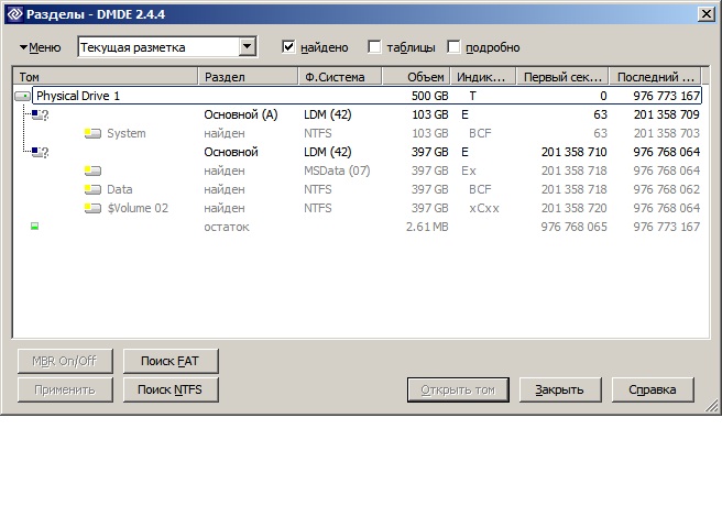

shurpvl
shurpvl unregistered
13 лет назад / 10 июня 2012 10:17
Yatagan:
shurpvl
после преобразования его из динамического в базовый?
Ну, если он состоял из одного диска/раздела, то точно можно. Правда, неизвестно чем его преобразовывали, надо уточнить.
Некоторые программы при преобразовании непонятно чем занимаются и делают это довольно долго, хотя делов там на несколько секунд.
Покажите скрин окна "Разделы" из DMDE на этот диск, как физический. Оценим ситуацию. http://dmde.ru/

shurpvl
На скрине сейчас раздел в норме, только не прописан в таблице партиций. Для этого выделите этот раздел (на скрине он как раз выделен) и нажмите кнопочку "Вставить", после нажмите "Применить" и перезагрузитесь. Проверьте доступность раздела в системе.

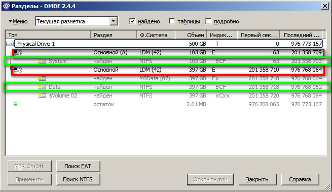

Здравствуйте. У меня проблема следующего характера. После преобразования динамического раздела в базовый, восстановил разделы через DMDE - Вставить раздел. Затем клонировал диск на рабочий носитель акронисом. После таких манипуляций система не стартанула. Преобразовал диск обратно в базовый - всё работает, но: при попытке подпихнуть к динамическому диску второй такого же объёма чистый динамический - ошибка.
Просматривая DMDE, пришёл к выводу, что некорректно восстановилась таблица разделов. Возможно ли её подкорректировать до нормального состояния без нарушения работы винды?
Скриншот таблицы разделов прилагаю

13 лет назад / 08 октября 2012 16:31
kelwar
Возможно, но не понятно с какой целью Вы делаете диски динамическими. Обычных, базовых, недостаточно? К сообщению прикрепил скрин: То, что в красных рамках выделять и Удалить. То, что в зелёных рамках выделять и Вставить. Вставляйте Основными. На первом вставленном разделе через контекстное меню в DMDE сделайте раздел Активным, обязательно нажмите Применить, закройте программу и перезагрузитесь. Всё должно заработать.

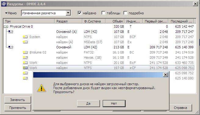

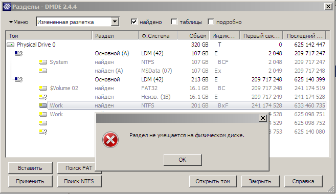

Здравствуйте. Помогите оживить нетбук с вин7.
Изначально на нём было 3 раздела: 1-Системный, 2-Рабочий и 3-Скрытый раздел восстановления системы. Прочитал я где-то, что файл подкачки лучше разместить на выделенном разделе в середине диска, ну и решил опробовать. Системными средствами укоротил рабочий диск чтобы выделить место под файл подкачки и на освободившемся месте создал новый раздел, по-глупости ещё и согласился на предложение системы преобразовать диск в динамический.
Система стала тормозить пуще прежнего
Начитался что можно вернуть диск к нормальному состоянию с помощью testdisk, но и тут меня постигла неудача. Нетбук вообще перестал загружаться. сразу после тестов биоса появляется черный экран с ошибкой 0xc000000e.
Самое ценное лежит на диске work, но при восстановлении вылетают ошибки, которые на скриншотах

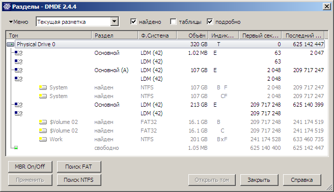

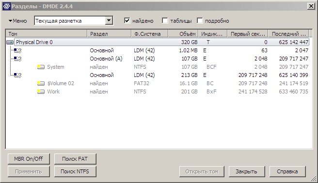

Добавление от 25.04.2013 22:42:
Уточню. Если удалить диск на 1,02 МБ то разделы принимают вид как на третьем скриншоте. А первый и второй это просто без и с галкой "Подробно"
Добавление от 25.04.2013 22:48:
$Volume02 это скорее всего диск для восстановления системы. На нетбуке нет dvd-rom привода и дисков для восстановления с ним не шло.

Игорь Строй
В DMDE правой кнопкой мыши Сохраните текущую разметку в файл. Закиньте этот файлик на http://rghost.ru и дайте сюда ссылочку.
Нельзя пользоваться программами автоматического восстановления, когда на диске важная инфа. Не помогло ведь? А вреда добавило. В лёгких случаях такие программы помогают, а чуть посложней - один вред от них. Теперь ещё бутсектор надо будет править.

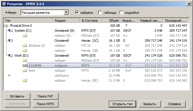

Yatagan
Вот разметка http://rghost.ru/45557952
Yatagan
3093/3159 ответов, #27 в рейтинге
13 лет на iXBT, с июня 2011
Россия, 🇷🇺
Y
Yatagan Advanced Member
12 лет назад / 26 апреля 2013 18:38
Игорь Строй
Исправленная разметка ► http://rghost.ru/45569564
Также, через правую кнопку мыши Загрузить разметку из файла, обязательно Применить, резервную разметку можно не сохранять и перезагрузка. После перезагрузки показать опять скрин, поправим бутсектор, тогда второй (рабочий) раздел покажется.
Блин, этот Тестдиск мало того, что начудил с разметкой, так ещё переписал загрузчик mbr своим, я записал стандартный от Win7. Остаётся надеяться, что Тестдиск идентификатор диска не менял.

12 лет назад / 27 апреля 2013 19:07
Yatagan
Огромное спасибо за наводку. Системный раздел сразу восстановился, но не загружался. Потом после танца с бубном восстановил раздел с данными и я скинул их на переносной винт, удалил все лишние разделы и переразбил акронисом как мне нужно. Систему восстановил запустив установку винды всё с того же переносного винта.
Единственное, что мне вынесло мозг, так это раздел для восстановления оказавшийся в конце диска. Я всегда думал, что он находится в самом начале, и плюс он оказался посреди диска с данными, судя по секторам. Его я в принципе тоже удалил, на всякий случай сохранив образ.
Yatagan
3106/3172 ответов, #27 в рейтинге
Россия, 🇷🇺
Y
12 лет назад / 27 апреля 2013 19:37
Игорь Строй
Значит Тестдиск и идентификатор диска тоже заменил в нулевом секторе. Лечится восстановлением загрузки через дистрибутив.
Вам так нравятся танцы?)) Там двумя щелчками мыши проблема решалась. Надо было в DMDE восстановить бутсектор из копии и всё дела. Я же просил показать скрин после смены разметки, сказал бы что надо дальше сделать. ))

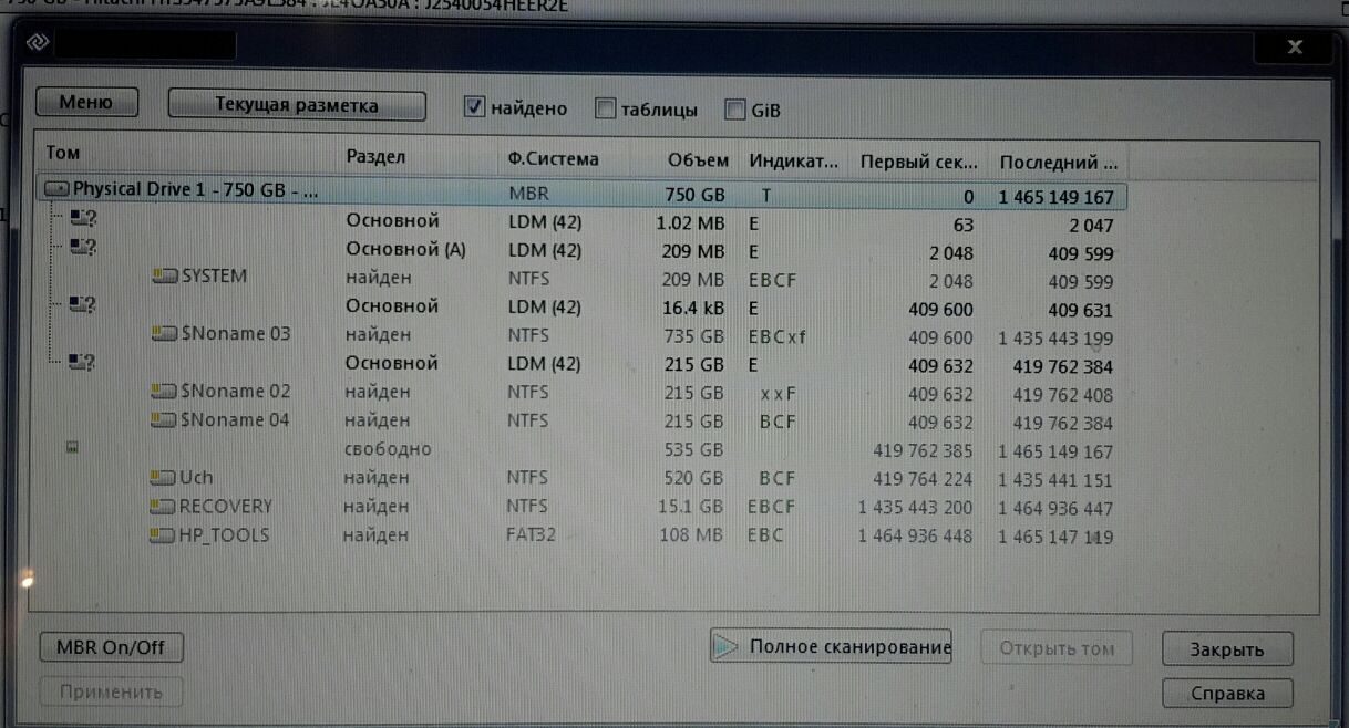

Здравствуйте! На сервере установлены 13 дисков. Один, на котором Windows 2003, существует как базовый. Остальные жили как динамические: 2+2+7. После добавления Акронисом восьмого диска к последнему динамическому остался только первый диск, позволяющий загрузить систему. Остальные обозначены как off-line. Есть бэкапы, но интересно постараться вернуть диски. Есть шанс?
