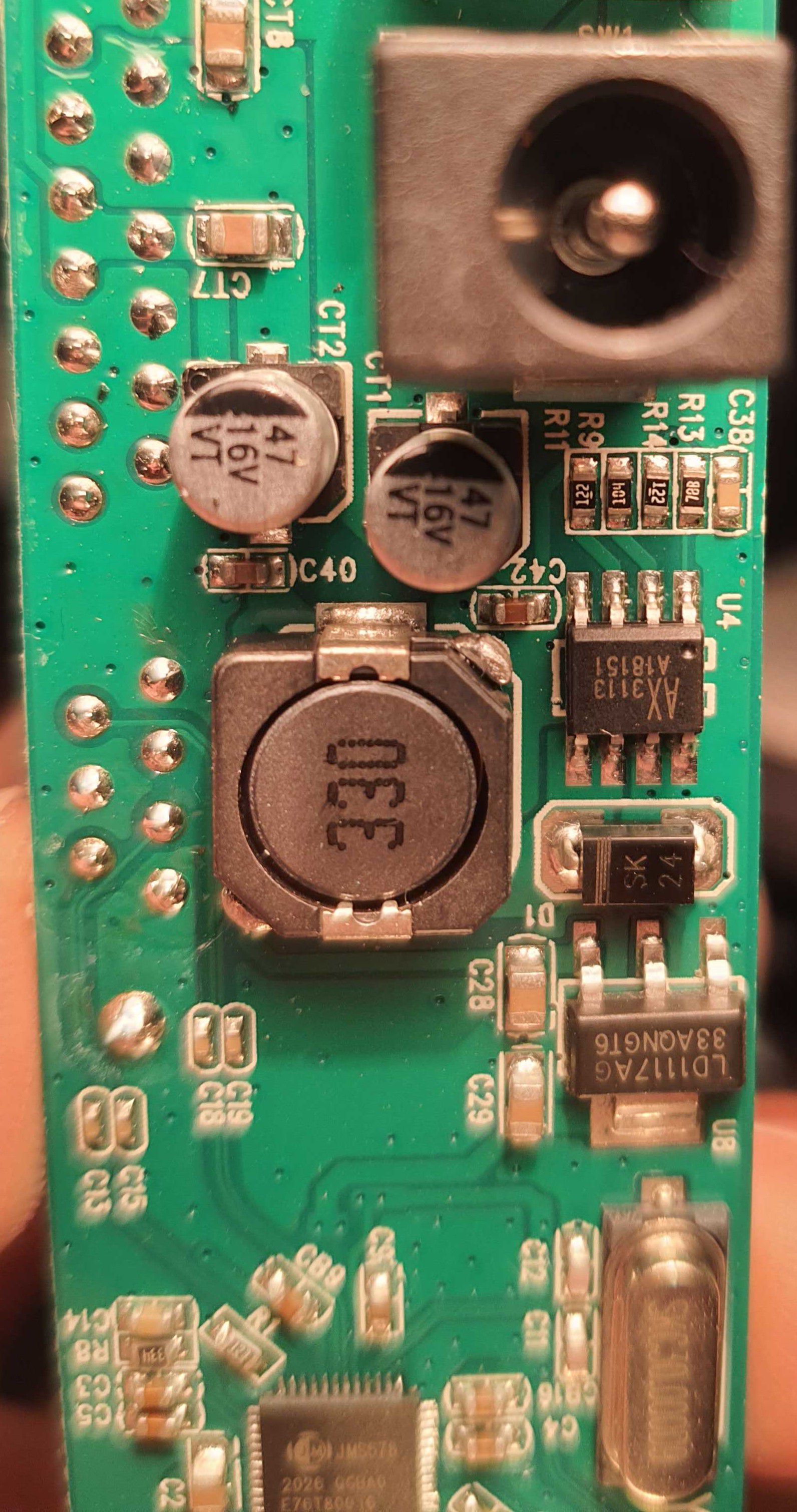

Купил AGESTAR 3UB3O8-6G. Внутренности прилагаю.

garVI
Слишком агрессивно отключает диск. Немного без записи и в сон. Потом обращение, раскрутка шпинделя. Для себя решил проблему использованием программы KeepAliveHD. Запись файла каждые 30 сек. Увеличение интервала приводит к переходу в сон.
Исправлено: garVI, 12.03.2021 23:24

garVI
Можно перепрошить и увеличить время standby, а вообще я тоже баловался постоянным доступом, по не получил 15 софтбэдов, пока стол ногой пинал. Вылечил конечно, но это только на хитачи возможно.
