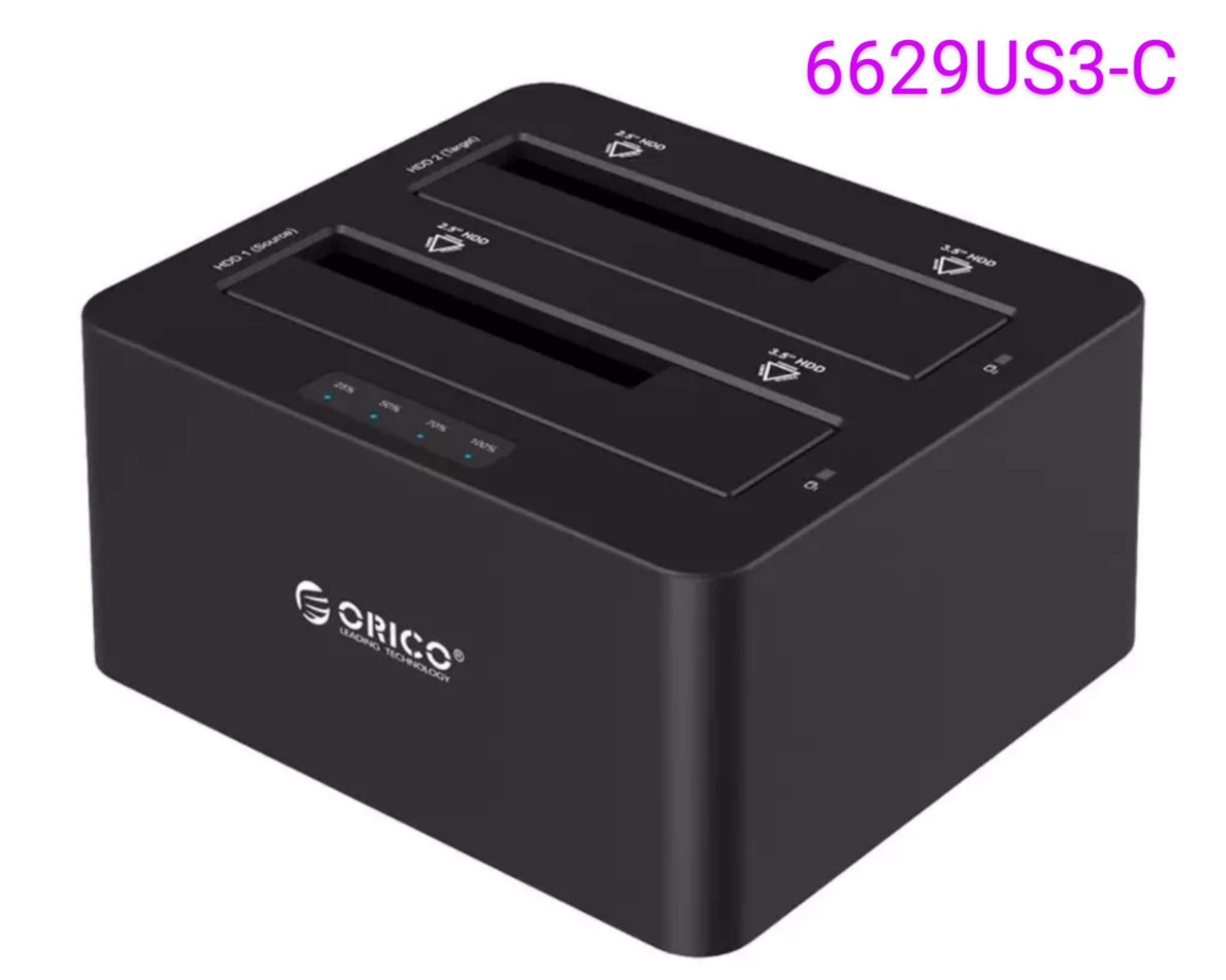

4430 Junior Member
4 года назад / 30 апреля 2021 13:35
Gameszzz,
Я свой ORICO 6648US3-C-BK (черный) взял
Речь о таком с тремя слотами, как на скриншоте?
Выбираю сейчас себе, думаю тоже такую взять.
Можно поинтересоваться, как она в работе? Особенно интересует одновременное использование двух-трёх дисков. Или хотя бы копирование файлов с одного на другой, когда к компу подключаю (не клонирование).
Моя текущая док станция 6629US3-C зависает и отключается, как только начинаю копировать с одного диска на другой.

Пришла док станция ORICO 6648US3-C-BK. При одновременном копировании на 3 диска не зависает, но просаживается скорость. В принципе терпимо.
Из недостатков:
- не отключает диски при выключении компа. Станция сначала отключается, но потом снова стартует. То есть лучше использовать "безопасное извлечение устройства", тогда станция просто отключается.
- перегрев дисков при длительном использовании (как уже упоминалось выше)
