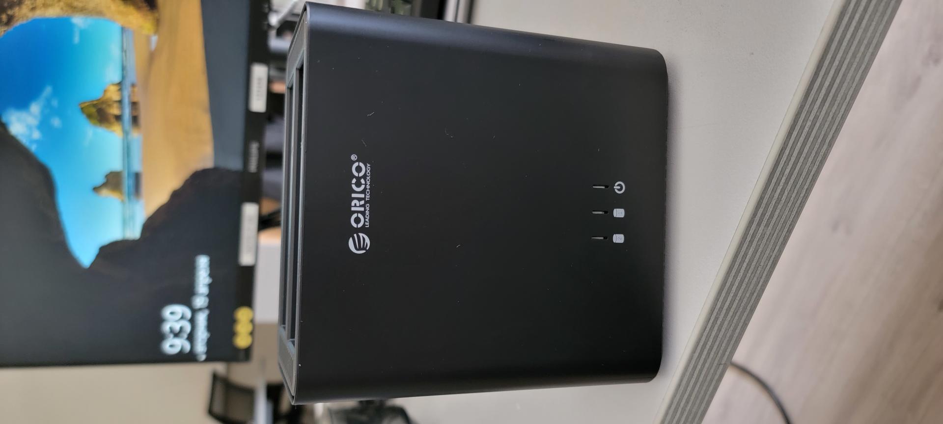

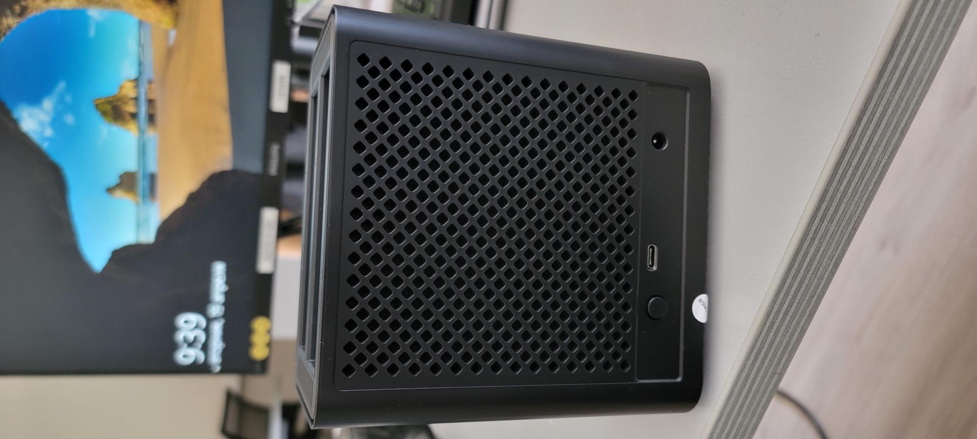

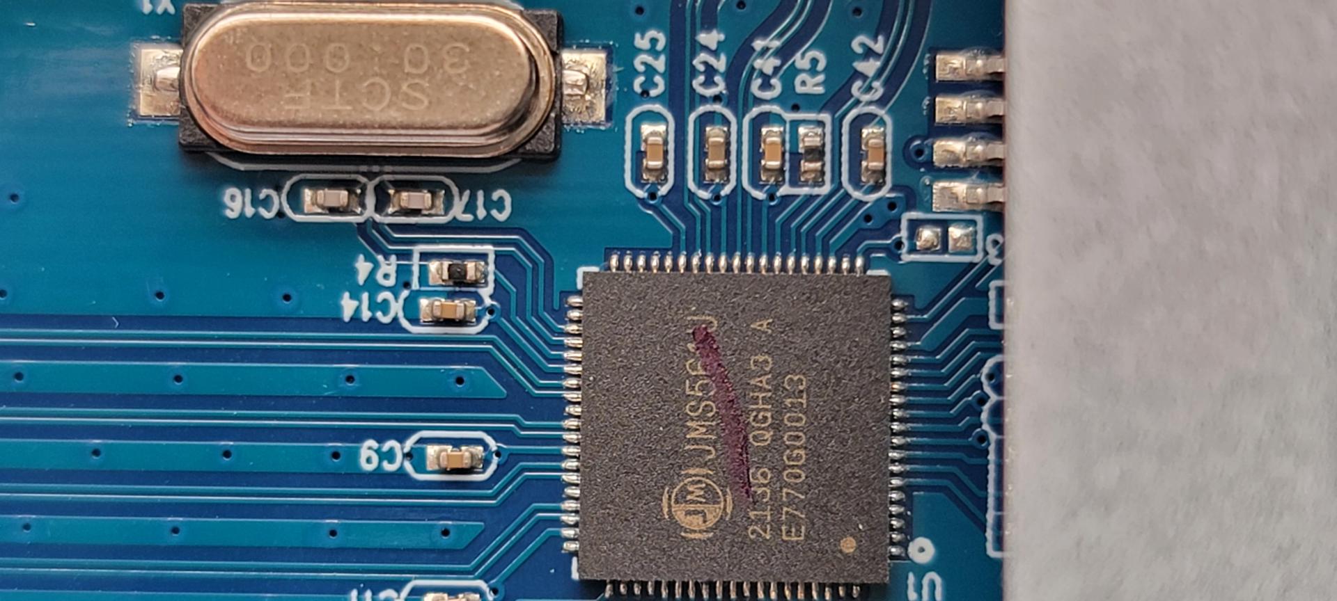

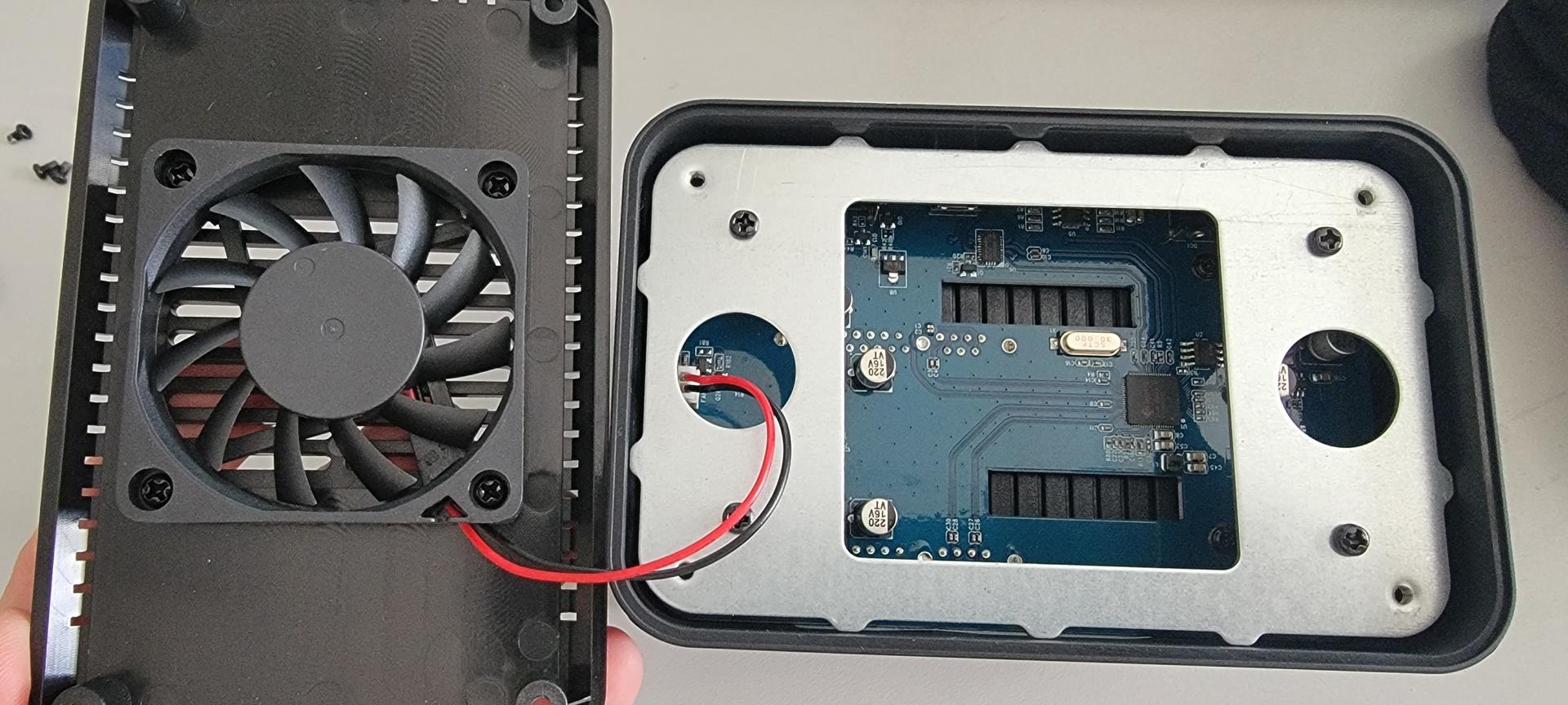

Добавление от 17.04.2022 08:22:
Сам себе отвечу Уже решил вопрос - купил Orico ds200c3 На забугорных сайтах узнал что без проблем тянет большие диски по 16 Tb, так что про 10 Tb производитель обманывает. Raid вроде не умеет, но не страшно - обойдусь простым бэкапом на Veeam. Буду подключать к Beelink GTR5.

Кому интересно Orico DS200C3 не заводится просто подачей питания (а мне было нужно именно так), нужно еще нажать на кнопку. Проблема решается закорачиванием кнопки перемычкой. Сфоткал внутренности девайса. На фотке экрана - скорость SSD диска Kingston 240 Gb вставленного в девайс.
p.s. Написал в тех поддержку - мол в чем дело? Почему девайс не работает после подачи питания и кого я буду просить бегать в серверную жать на кнопку? На что был получен ответ - дословно: Dear Value Customers
Thanks for contacting us and sorry for the late reply.
We are sorry for causing convenience for you.
But this product is designed like that. It is meant to protect your device. Except 9558.
Kind Regards
ORICO
По русски - мы его слепили из того что было и потом все это в корпус запихнули. И плювать хотели на ваши проблемы
p.p.s. Кто знает что означают загадочные цифры 9558 поделитесь.
Исправлено: Sub-Zero, 19.04.2022 14:36

Sub-Zero
типа этого? https://www.orico.cc/us/product/detail/6775.html
