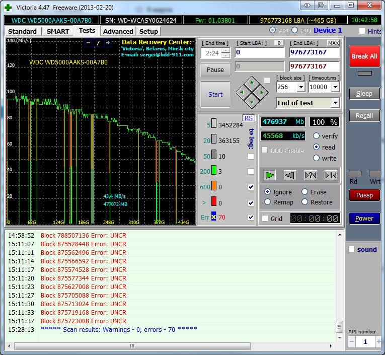

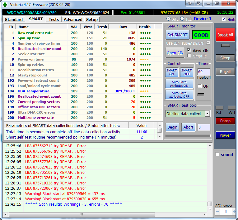

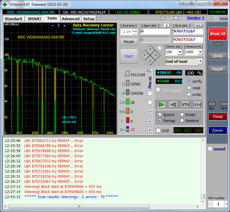

Подскажите пожалуйста, как правильно воспользоваться для искоренения "Current pending sectors" с винта WD5000AAKS? Некоторое время назад появились бэды, в данный момент 197-198 параметры S.M.A.R.T. показывают значение 70 (первый скрин). Всю нужную информацию удалось слить, могу даже сделать LLF. После прогона в режиме чтения с игнором (скрин 2) программой Victoria 4.47 попытался сделать Verify+Remap (скрин 3), но, судя по всему, сбойные сектора не были реально заремаплены, СМАРТ по-прежнему выдает значение "Current pending sectors" = 70. Из прочтения нескольких страниц темы не понял, как же правильно провести проверку с исправлением, но увидел, что есть нюансы у жестких дисков WD... Есть какой-то рабочий алгоритм проведения такой процедуры или с этим диском уже ничего не сделать?
Заранее большое спасибо за ответы!
mwz
Specialist (HDD)
11252/44385 ответов
23 года на iXBT, с мая 2001
mwz Specialist (HDD)
10 лет назад / 04 марта 2015 09:44
Vavilon4
Нюансы есть не у WD, а у винчестеров (в т.ч. WD) с Advanced Format. WD5000AAKS к ним не относится.
В атрибуте 05, который ушёл у вас за кадр, какое значение RAW?
LLF в домашних условиях нельзя делать уж более 25 лет. Но чтобы не бороться с очень живучими компьютерными мифами, некоторые производители стали называть так обычную запись всех нулей по всем (в т.ч. служебным) секторам диска, которую с успехом выполняет масса утилит и даже штатная утилита Diskpart из состава Windows (команда clean /all этой утилиты, запущенная после выбора в утилите диска, который надо затереть).
Для затирки винчестеров WD можно также воспользоваться штатной утилитой Data Lifeguard Diagnostic для Windows: кнопка Run Tests -> Write Zeros -> Full Erase. Если бы винчестер был на гарантии, то отрицательные результаты быстрого или подробного тестирования в этой утилите служат основанием для обращения по гарантии. Одним из результатов этой операции (все данные на диске будут уничтожены напрочь) может быть устранение нестабильных секторов.

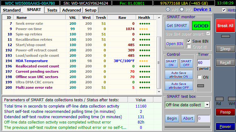

mwz:
Reallocated sector count = 0
Правильно я понимаю, что стоит сделать write, затем read+remap в Victoria?
А если pending sectors после этого так и не исчезнут? Пользоваться DOS-версией Victoria и пробовать Advanced remap?
Как-то смутили меня надписи LBA xxxxxxxx try REMAP...Error в процессе verify+remap в Виктории...
P.S. На всякий случай полный S.M.A.R.T. из Виктории во вложении

Vavilon4
Начать нужно со снятия платки и очистки контактов в гермоблок.
Vavilon4
10 лет на iXBT, с марта 2015
Vavilon4 Junior Member
10 лет назад / 04 марта 2015 12:47
Ahai:
Спасибо, контакты почищу.

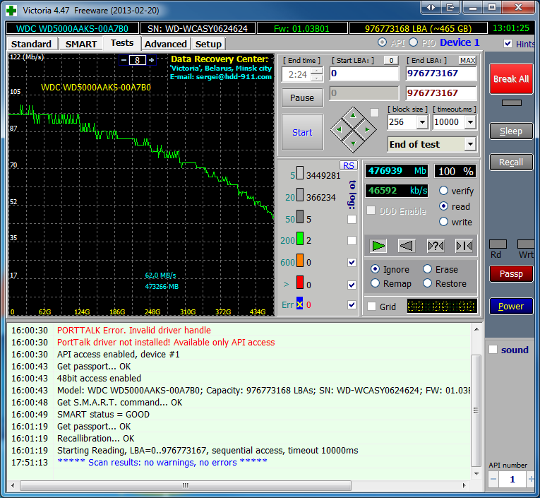

Потом сделаю запись по всей поверхности.
Спасибо за помощь, может и получится реанимировать старичка (винт 2007 г.в., работал каждый день)
Vavilon4
10 лет назад / 05 марта 2015 13:04

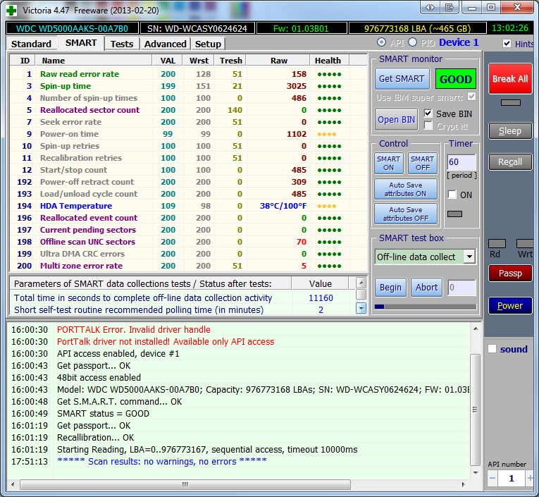

Невероятно, но факт, "бэды" были программными, получается. После прогона цикла записи нулей, последующее чтение Викторией прошло без ошибок. Запишу какие-нибудь фильмы на винт и понаблюдаю месяцок-другой)
Спасибо всем неравнодушным за помощь!

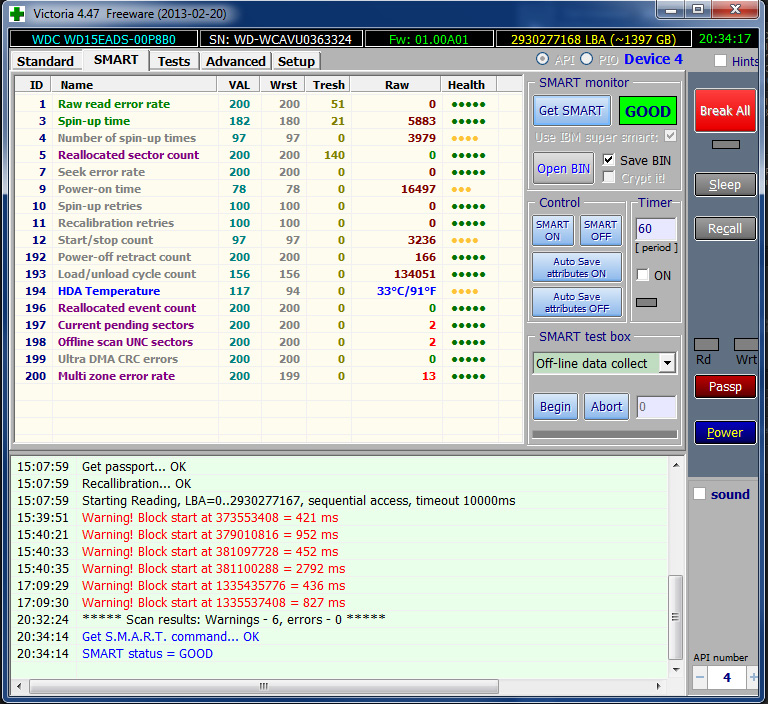

Господа знатоки, подскажите.
Имею диск WD Green на 1,5Тб. Никогда особо за смартом не следил, а так как его брат близнец приказал долго жить, решил и тут проверить. На диске было 12 пендингов (к сожалению предыдущий смарт не сохранял).
Попробовал в Вике Rеad+remap - результата никакого. Более того, насколько я понимаю из лога, ремап и не выполнился:
20:02:40 : Starting Reading, LBA=1500000000..2000001000, sequential access w. REMAP, tio 1000ms
20:20:04 : LBA 1649889454 try REMAR...
20:20:04 : LBA 1649889454 try REMAP... Error
20:20:09 : LBA 1649889464 try REMAR...
20:20:09 : LBA 1649889464 try REMAP... Error
20:20:12 : Block 1649889465 Error: UNCR
20:20:20 : LBA 1649891413 try REMAR...
20:20:20 : LBA 1649891413 try REMAP... Error
20:20:26 : LBA 1649891425 try REMAR...
20:20:26 : LBA 1649891425 try REMAP... Error
20:20:27 : Warning! Block start at 1649891426 = 951 ms
20:20:30 : Block 1649895266 Error: UNCR
Убрав с диска все нужные данные, решил по адресам пендингов (само собой с перекрытием) пройтись Вика+write. Но Вика стала сыпать Block ####### Error: ABRT
Дабы не мучать ни себя ни ее, решил сделать DMDE - Сервис - Заполнить секторы диска - Hex 00, и указал выявленный ранее диапазон сбойных секторов, определенных в Вике в результате READ+ignore.
После выполнения данной операции, пендингов осталось 2.
Еще раз выполнил READ+ignore - но никаких более ошибочных секторов она не выявила.
Посоветуйте как отыскать эти 2 пендинга? Или может я что-то не так делаю?
Или по всему диску от 0 до конца пройтись DMDE - Сервис - Заполнить секторы диска - Hex 00?
Ниже скрины текущей ситуации:

К сожалению, мне никто не ответил и пришлось действовать "на ощуп". Опишу что получилось - может кому сгодится.
ТАк и не удалось мне никакими тестами найти эти 2 оставшихся пендинга. Запустил DMDE - Сервис - Заполнить секторы диска - Hex 00 по всему диску. По окончанию, винда сообщила что винт девственно чистый и прежде чем им пользоваться, его надо инициализировать и отформатировать. Что и было сделано.
В результате, все пендинги пропали. Винтом пользуюсь второй день. Залил на него уже 200Гб - пока все в норме (хотя до тех секторов где эти пендинги были еще далеко...)
