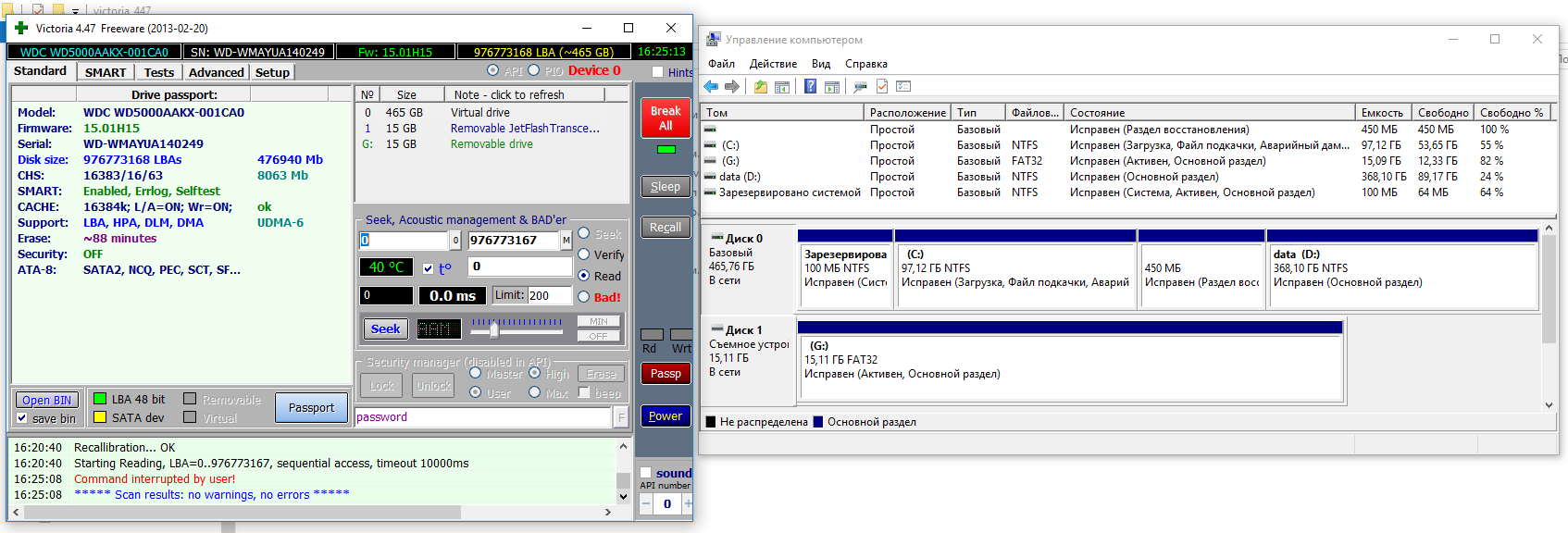

Почему Виктория обзывает винчестер Virtual drive и чем это может грозить?
Ahai
Expert (HDD)
11724/32920 ответов
Ahai Expert (HDD)
8 лет назад / 19 декабря 2016 20:09
ИА
Из-за SATA контроллера и способа доступа (непрямого).
Это нормально.
Ничем особенным.

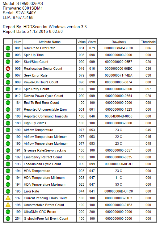

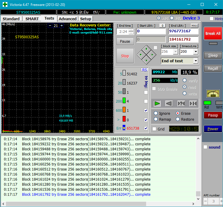

Нашел в ящике винчестер 2,5'' Seagate ST9500325AS, который был мне подарен за помощь в выборе нового и замене HDD на ноутбуке. И вот только теперь я решил им заняться.
HDD подключен через USB бокс, через который по всей видимости не считывается SMART.
Запустил Викторию с функцией Erase, этот процесс за 2,5 суток дошел до 21%. Скриншот (снятый за несколько часов до момента этой публикации) в приложении.
Поначалу процесс шел достаточно быстро, и все эти секторы с быстрым доступом находятся именно в начале. Затем, как видно на скриншоте, начались бэд блоки, которые стираются очень медленно.
В логе внизу всегда пишется block try erase ... complete (по кр.мере то, что я видел).
Вопросы такие: правильно ли я понимаю, что все эти 650 000+ найденных бэд блоков являются софтовыми бэдами?
Имеет ли смысл ждать окончания процесса, если не появится никаких "хардовых" бэдов?
Правильно ли я выставил параметры (с целью перезаписать все софтовые бэды, чтобы вернуть HDD к жизни в полном объеме), а именно block size, timeout, end of test, read и erase?
Спустя уже почти трое суток боюсь даже подходить к компу с этим HDD, чтобы случайно не прервать процесс.

dobro
Вика в принципе не читает SMART внешних дисков.
В HDDScan можете посмотреть.
Но похоже этот диск труп, и гонять его сутками в Вике смысла никакого нет.

dobro:
Доброе утро!
А почему вы так боитесь прервать процесс? Его ведь всегда можно перезапустить с точки, где он прервался.
Я бы уже давно прервал и просканировал уже обнуленные сектора.
Если они после удаления все равно читаются со скрипом - то какой смысл продолжать насиловать диск?

Ahai
vlad1024
Спасибо! Вы оба оказались правы, прервал процесс, проверил СМАРТ HDDScan'ом, оказалось, что на диске не менее 1724 бэдов. Диск в утиль.
Но прежде хотелось бы задать еще один вопрос: могут ли быть проблемы с этим HDD вызваны некорректной работой контроллера? (скрин SMART в приложении) На самой плате в месте контактов с HDD заметил темное пятно.
Дело в том, что у меня есть еще один HDD ST9250315AS абсолютно рабочий, и чисто визуально платы контроллера могут подойти. СтОит ли попробовать на нерабочем HDD плату от рабочего?
Ahai
Expert (HDD)
11731/32934 ответов
Ahai Expert (HDD)
8 лет назад / 21 декабря 2016 09:51
dobro
Нет, не могут.
Нет. Да и он с ней "не заведется" в любом случае.

ИА
Чем-то левым разделы создавали, например.
Виктория проверяет S=63 в логической CHS-геометрии диска. То, что она у вас стандартную геометрию показывает, - глюк. Проверить можете в DMDE.
ИА
194/25642 ответов
Чаще пишет в "Общий" (21%)
ИА Member
8 лет назад / 23 декабря 2016 07:04
nso
Очень сложный вопрос. Сейчас там десятка, бесплатно накаченная на легальную семёрку. А вот как в 2012 году ставилась семёрка, убивалась ли предыдущая разметка ХР или ставилось прямо в тот раздел, не помню. Установщик ХР – это же не левый?

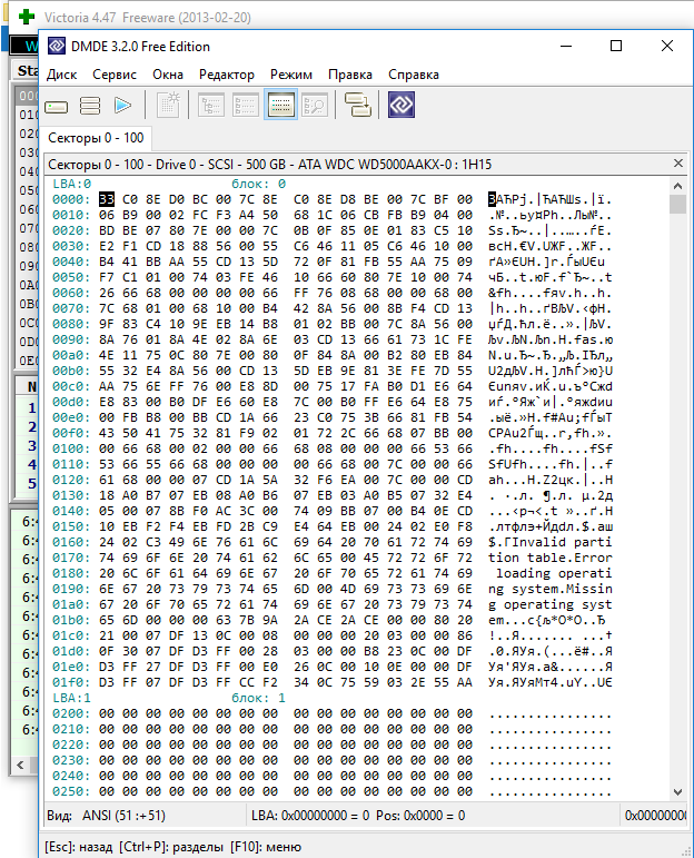

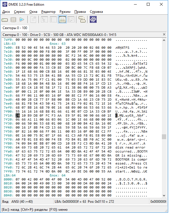

ИА
Не надо гадать. Для начала можно заметить в Victoria странные начала разделов Advanced - View part data, [Passp, если кнопка неактивна]. Подробней CHS можно посмотреть в DMDE.
ИА
195/25643 ответов
ИА Member
8 лет назад / 24 декабря 2016 06:46
nso
Это?
Посоветуйте, что прочитать, чтобы понимать о чём вообще идёт речь?
Исправлено: ИА, 24.12.2016 07:18

ИА
Для MBR нажать клавишу F6, а для BootSector~а - клавишу F7.
nso
1008/1015 ответов
nso Member
8 лет назад / 24 декабря 2016 15:53
ИА
Alt+A для таблицы разделов. Там помедитируйте.
А зачем таблицу в Виктории прикрыли?
