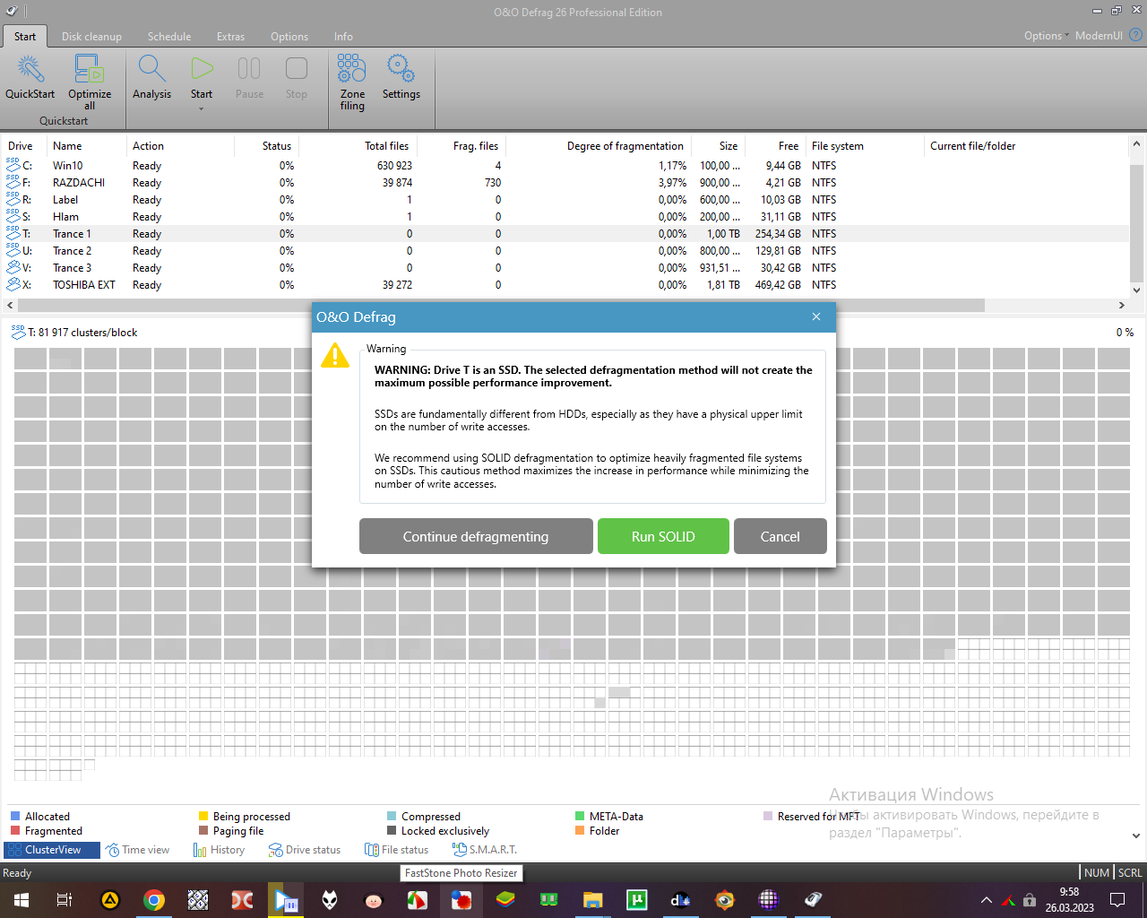

Проблема в том, что если на CMR диске дефрагментатор имеет информацию о физическом размещении фрагментов файла и может собрать его в единый кусок по LBA, то в SMR диске ему эта информация не доступна - LBA, отдаваемые диском наружу не соответствуют физическим адресам (они известны только транслятору диска) и дефрагментация несколько теряет смысл.
Celsus
919/3228 ответов, #11 в рейтинге
Celsus Member
2 года назад / 26 марта 2023 05:54
Alex_SG
Видимо, авторы дефрагментаторов учли это. OO defrag ответили, что smr дефрагментируются так же, как cmr. У distrix ultimatedefrag есть функция переноса файлов в конец диска или в начало диска, каким-то образом дефрагментатор ориентируется, еще у обоих есть функция физической сортировки файлов по имени или атрибутам.

Alex_SG
Заявления авторов дефрагментаторов я читал неоднократно.
Больше там не понятно, что если у диска trim, то дефраг определяет его как ssd и так же дефрагментирует. Хотя после такой дефрагментации если сделать дефрагментацию, включив опцию "дефрагментировать ssd таким же методом как хдд", то они оказываются дефрагментированы
На скрине это он про сигейт 2.5

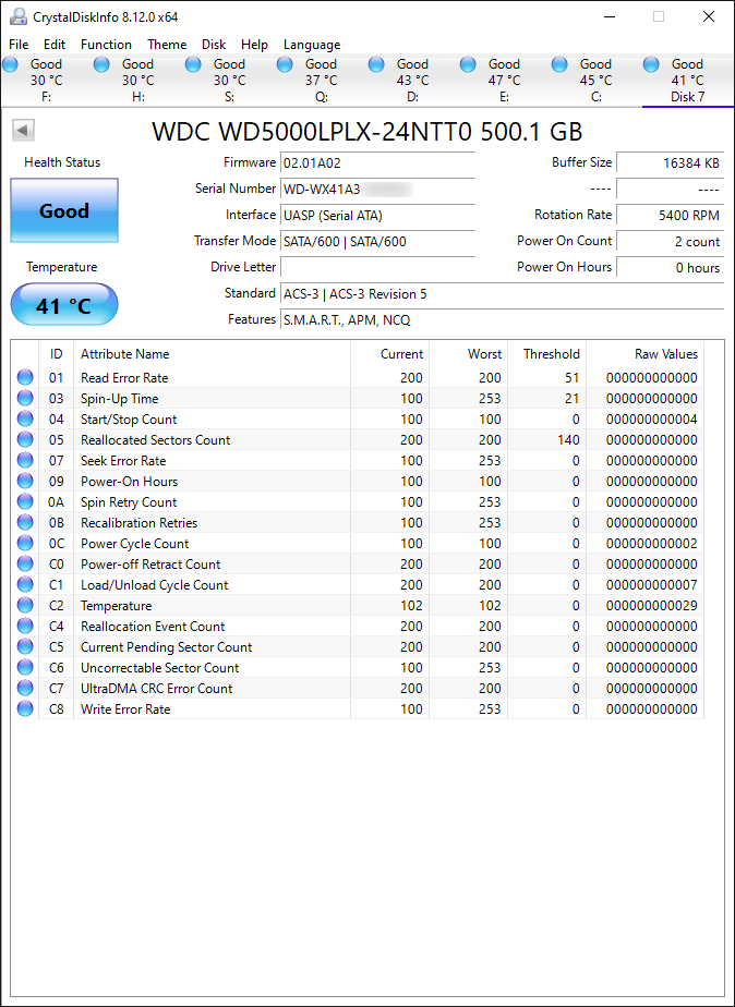

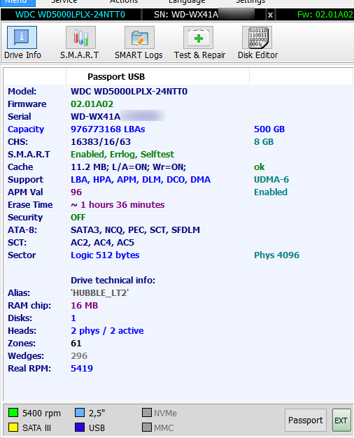

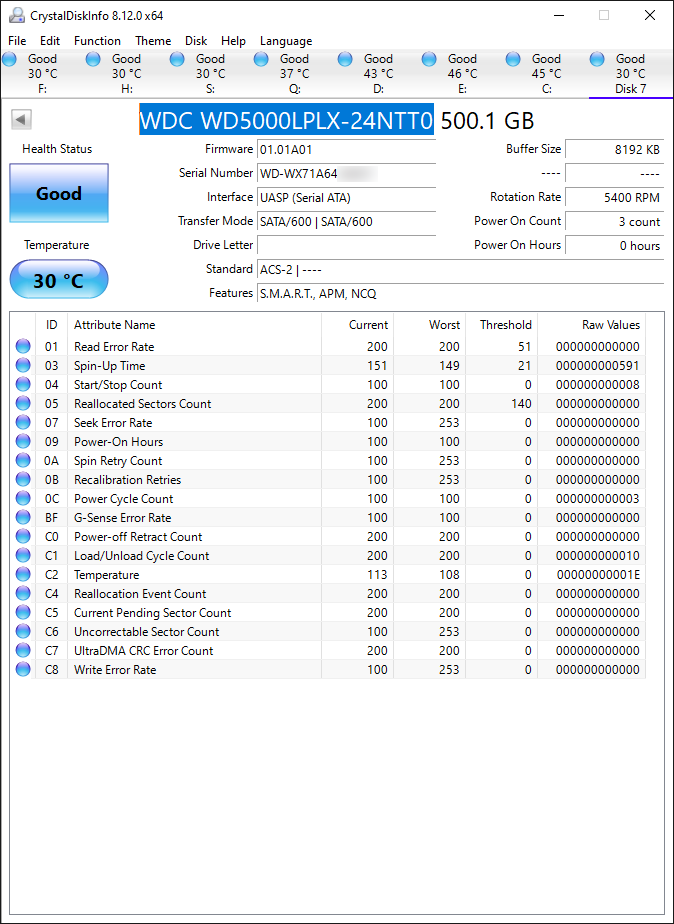

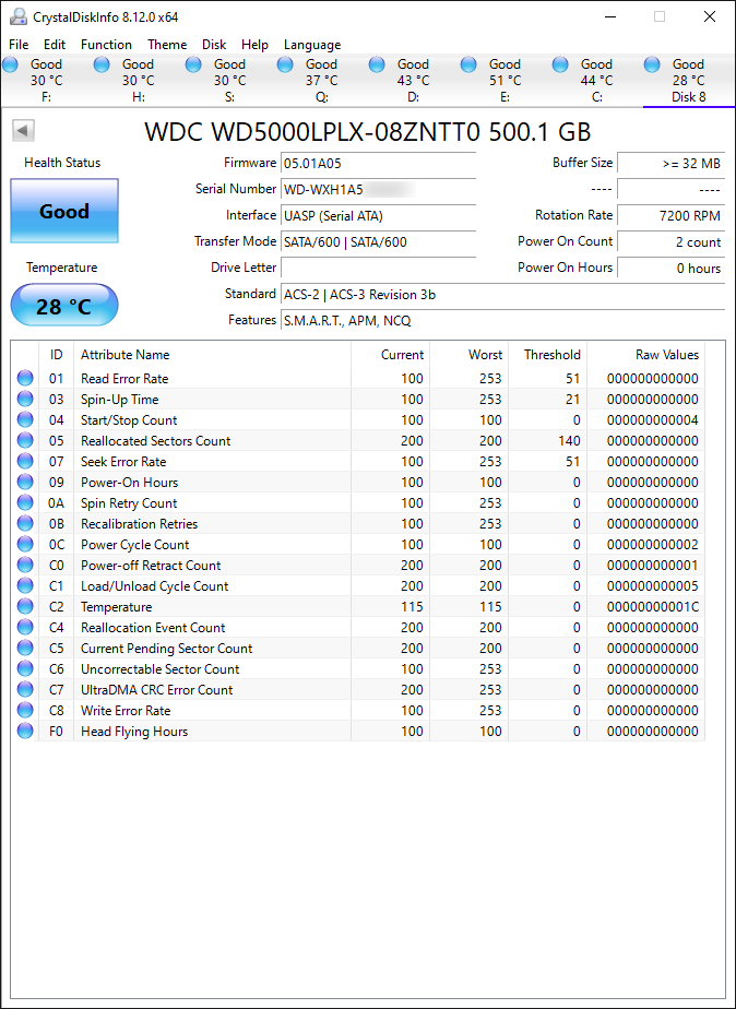

В яндекс-маркете было куплено 2 диска WD5000LPLX, а через месяц ещё 2 от другого продавана.
Вообще странная вещь. Вторые 2 диска оба на 5400 RPM, и кеша у них у одного 8, у другого - 16. Похоже на какой-то зашитый левак, типа Blue is the new Black. Вика говорит на один HUBBLE_LT, на второй HUBBLE_LT V2.
Левые оба два - дата изготовления декабрь 21, смарты отличаются. Скорости отличаются соответственно RPM-ам.
У обоих левых маркировка WDC WD5000LPLX-24NTT0. У кошерных - WDC WD5000LPLX-08ZNTT0 или что-то другое с буквой Z.
Прикладываю фоки и смарты (также один смарт нормального диска этой же модели).
Сам в недоумении, что с этими чюдами-юдами делать, как-то доверия нет.
UPD: левак 146% - кошерные LPLX проходят проверки на сайте WD, а чюды-юды не проходят ничего.
Исправлено: МАМБА, 23.04.2023 11:31

МАМБА
WDC WD5000LPLX-08ZNTT0 Makalu
WDC WD5000LPLX-24NTT0 да вроде не HUBBLE_LT, и не HUBBLE_LT V2.

suto22
24NTT0 не существует. Это фейки, перешитые-перелицованные Blue или AV.
А вот вика по совокупности их записывает в подвид HUBBLE_LT

suto22 Member
2 года назад / 23 апреля 2023 19:08
HUBBLE_LT, HUBBLE_LT V2 - WD5000хххх х=другие сочетания букв,
24NTT0 - 24(хх)- числа чисто для ОЕМ-овских варей - ХП, Делл, Леново и т.п.
Вика читает то, что им в служебку сварганили.
Назад сдать ?
