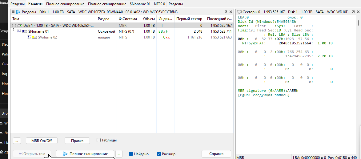

Yatagan
выдели эту GPT и посмотри - опять серая? Попробуй удалить.

Владик-шоколадик
Вам тяжело показывать текущую ситуацию скринами?
Что даст "мбр он/офф" (или "снять жпт+мбр сигнатуры (жпт офф)" в правке) при выборе "диск 1..."?
Ну снимите тогда сигнатуру и вставьте свой раздел как Основной MBR. При этом останутся реликты GPT таблицы, но это не страшно. Пусть болтаются.
Мне надо на 1,5-2 часа отлучиться. Надеюсь, у вас всё получится.

1 год назад / 01 марта 2024 13:37
Включите запись в Параметры Ввода-вывода через меню Диск

1 год назад / 01 марта 2024 13:42
В полной форме ответа почему-то не закрепился скрин, при правке как добавить - нз. Пришлось следующим сообщением отправить.
Готово.
Буду пробовать. Благодарю.

Добрый день. Есть диск, разбит на два раздела. Один раздел по глупости удалил командой CLEAN в diskpart. Больше ничего не делалось. Как восстановить раздел без потери данных? Помогите очень нужно!

offise
Перед вашим постом есть скрин из DMDE, вам тоже надо показать такой.
По буквам я ещё не научился определять проблему.
https://dmde.ru/download.html
