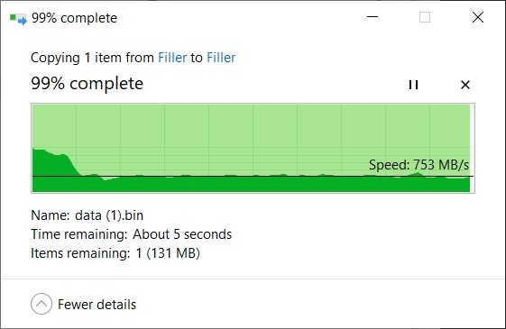

6 лет назад / 22 мая 2019 18:01
SM961 1TB, свободно 55%.
Копирование 1 файла 20ГБ на себя же.

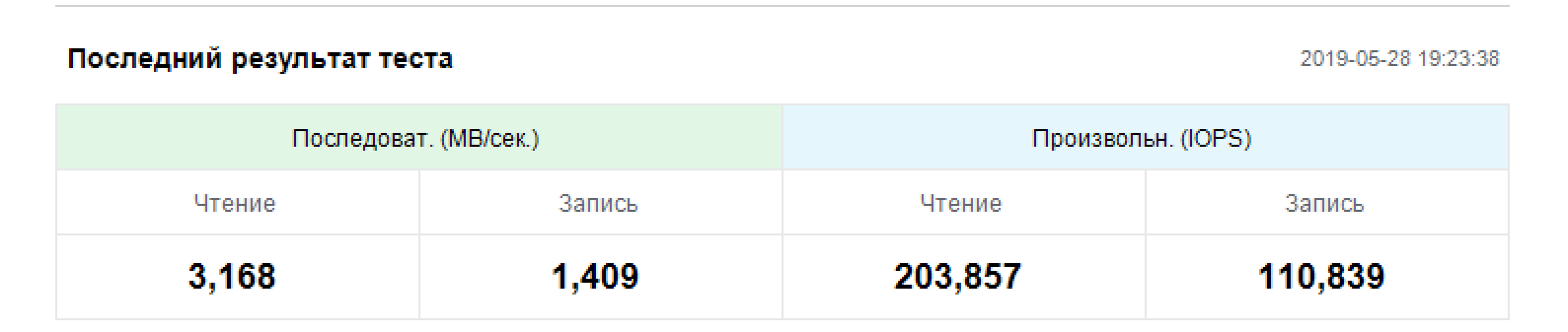

Друзья, стоит выбор между 970 PRO на 512 Gb и 970 EVO на 1 Тб и Plextor PX-1TM9PeGN (1 Тб).
Не подскажете правильную дорогу? Игры не играю, хочу быстрейшего запуска приложений и винды. Объем 512 - не превышу никогда.
Сейчас стоит 960 Evo 256 Gb.
Кстати, можно обновить прошивку или это нежелательно (читал, что после этого работают медленнее).
Текущую скорость прилагаю.

Или такого.
Второй сейчас буду тестить.
