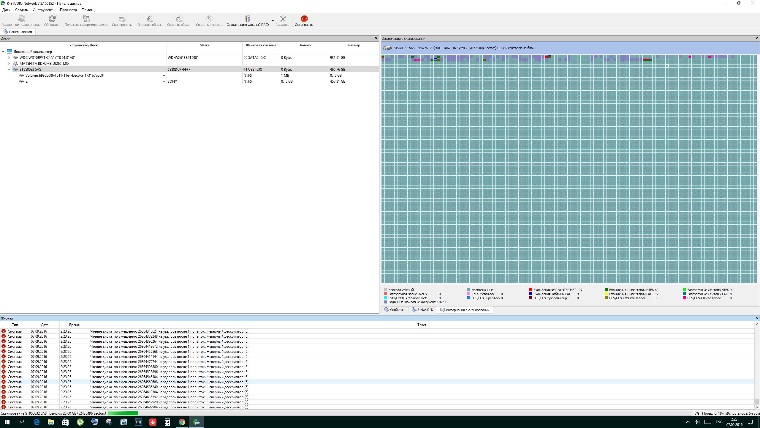

А можно увидеть SMART Вашего проблемного?
Если эти секторы СОВСЕМ не читаются, то выполните в них ЗАПИСЬ без попыток чтения.
Можно с запасом. Скачайте DMDE (http://dmde.ru/download.html), запустИте, узнайте адрес начала раздела (номер сектора), и далее Сервис - Копировать секторы,
источник - диск (проблемный), начальный сектор = начальный сектор раздела, число секторов =24 (или сколько пожелаете, лишь бы перекрыло проблемную зону), хоть все до конца диска;
место назначения - ТОТ ЖЕ диск (проблемный), начальный сектор = КАК у ИСТОЧНИКА (начальный сектор раздела)
как на картинке:
Добавление от 04.09.2016 20:39:
Если диск не читается, то DMDE выдаст предупреждения об этом, игнорируйте по одному (если мало плохих секторов) или ВСЕ, если предвидится их много.

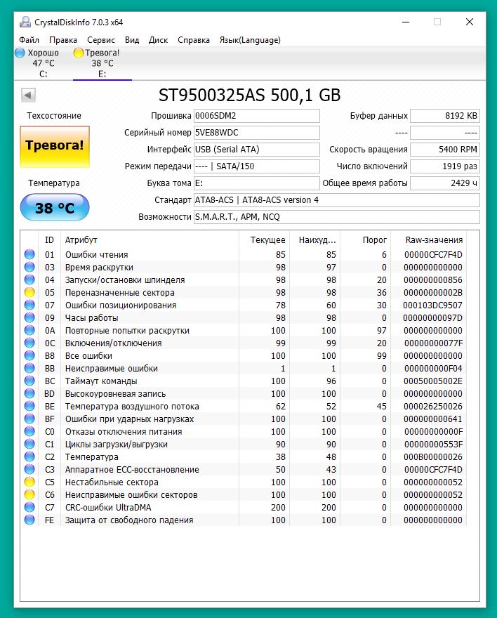

Товарищи, что посоветуете сделать если программа HDD Raw copy Tool не копирует информацию полностью? Останавливается на двух процентах с ошибкой.

Владимир Гейн
Покажите для начала SMART винчестера, Вопросы знатокам o S.M.A.R.T. (часть 4)
Ну и... Вы описание утилиты и её возможности прочитали и усвоили? Ибо недостаточно взять в руки скальпель: надо ещё и уметь им пользоваться.
http://www.fayloobmennik.net/6548318
kickman
408/642 ответов
Чаще пишет в "Накопители" (76%)
Россия, Родовое Поместье
kickman Member
9 лет назад / 06 сентября 2016 22:34
Владимир Гейн
Диск болеет, и может даже помереть...
Атрибут №5 - 43 переназначенных (умерших) сектора.
Атрибут #197 (C5h) - 82 проблемных (больных) сектора.
Иногда помогает откручивание платы контроллера от гермоблока и чистка ластиком контактных площадок. Следы от ластика надо тоже стереть - тряпочкой со спиртом. Инструкции можно выгуглить.
Для копирования в Вашем случае идеально подойдёт ddrescue. Желательно запущенная из Linux, там ядро поумнее.
Почему так?
Ваш случай - довольно известный. Диски Seagate на некоторых битых секторах могут "отключаться" из системы. ddrescue ведёт лог, где пишет считанное, ошибочное (битые секторы) и пока непрочитанное (не пробовали читать). Имеется и ключик для выхода по ошибке чтения. После отключения диска его можно перезапустить по питанию, переобнаружить в системе - и продолжать копирование.
Могу давать подробные инструкции в личных сообщениях или прямо тут.

[q]kickman:
Сканирую через R-Studio, диск периодически отключается и заново определяется в системе самостоятельно, сканирование продолжается
Меня смущает очень большое количество "неопознанных" блоков, что они означают?
