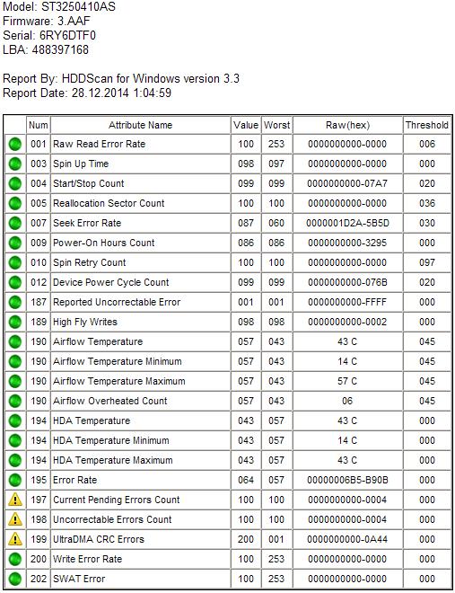

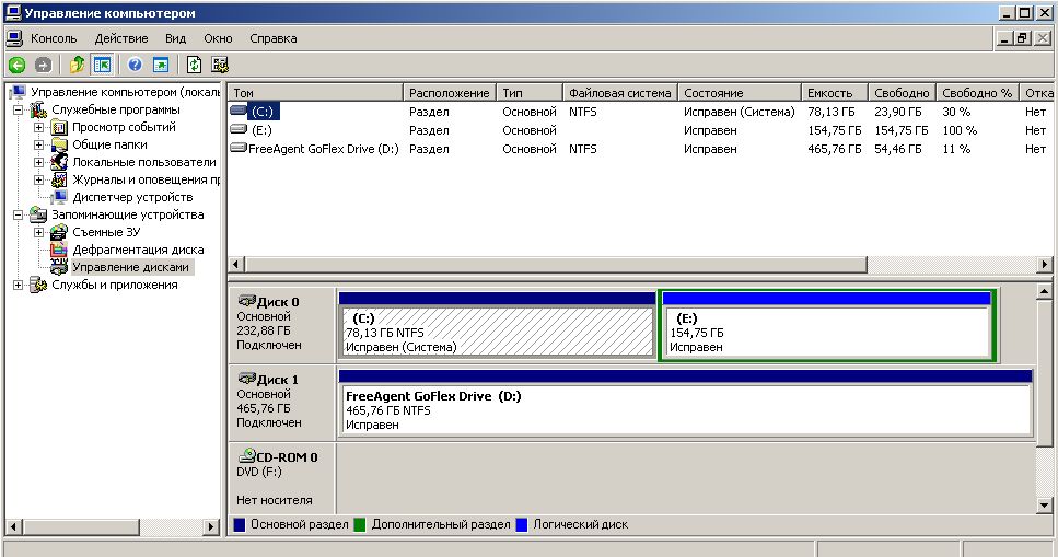

schtitliz
Раздел D: поменялась буква и он потерялся. Что пробовал- поменять букву на Е, в остальном пока не решаюсь.
Что значит – потерялся?
Измените букву вашего GoFlex на какую-либо другую, а затем текущий E: поменяйте (измените букву) на D: – если вопрос в этом.
По DMDE абсолютно нормально.
По SMART:
У вас очень плохой шнурок SATA или плохой контакт этого шнурка: более чем 2600 ошибок (атрибут 199, значение 0A44 в шестнадцатеричном виде) по интерфейсу.
На диске 4 нестабильных сектора (атрибут 197), что могло стать причиной ваших исходных проблем. Надо избавиться от них, попробовав "подлечить" их в Victorai, режим Read+ Remap: смотрим хотя бы предпоследний скриншот в MHDD и Victoria: тестируем диски/вопросы по использованию (часть 2), #1925 (после замены шнурка и тестирования снова читаем и прикладываем SMART).

mwz
Добрый вечер.Потерялся-не могу войти, в Управлении дисками показывает, что он пустой-100%
GoFlex -это я внешний подключил через Usb. Может я некорректно объяснил: диски идут 1-С, 2-D, 3- CD-Rom , после сбоя 1-с, 2- d-cd-rom, 3-e-логический. Вот эту букву е я и менял на D, естественно без результата))

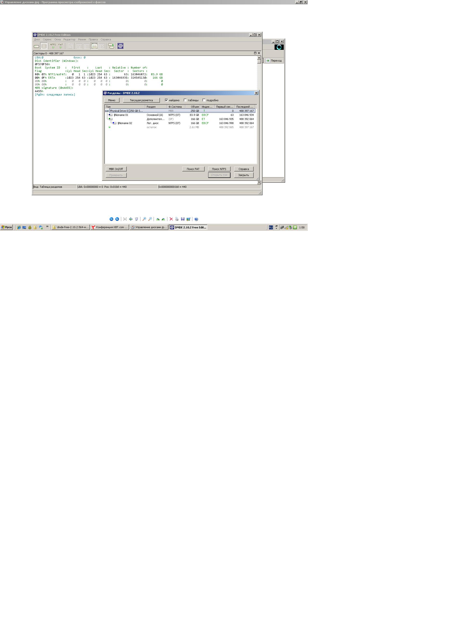

AzikAtom
Нет. Программа DMDE называется. При запуске выбирается нужный физический диск и она показывает окно со списком найденых разделов. Там ещё галку доустановить надо и покажет более развёрнуто.
вот, ретранслирую инфу:
http://s019.radikal.ru/i632/1412/76/1489d57cbd42.jpg - 800x332, 46.8Kb
раздел он видит
правда пишет что в FAT32
но у меня в жизни не было разделов в фате
ещё скрин с логическими разделами
http://s019.radikal.ru/i614/1412/8b/af4592b4b2af.jpg - 607x362, 51.1Kb
дмде видит раздел С размеров 596 ГБ, хотя первоначальный (до катастрофы и слияния С и Д) расклад был
С (45) - E (510) - D (44)
