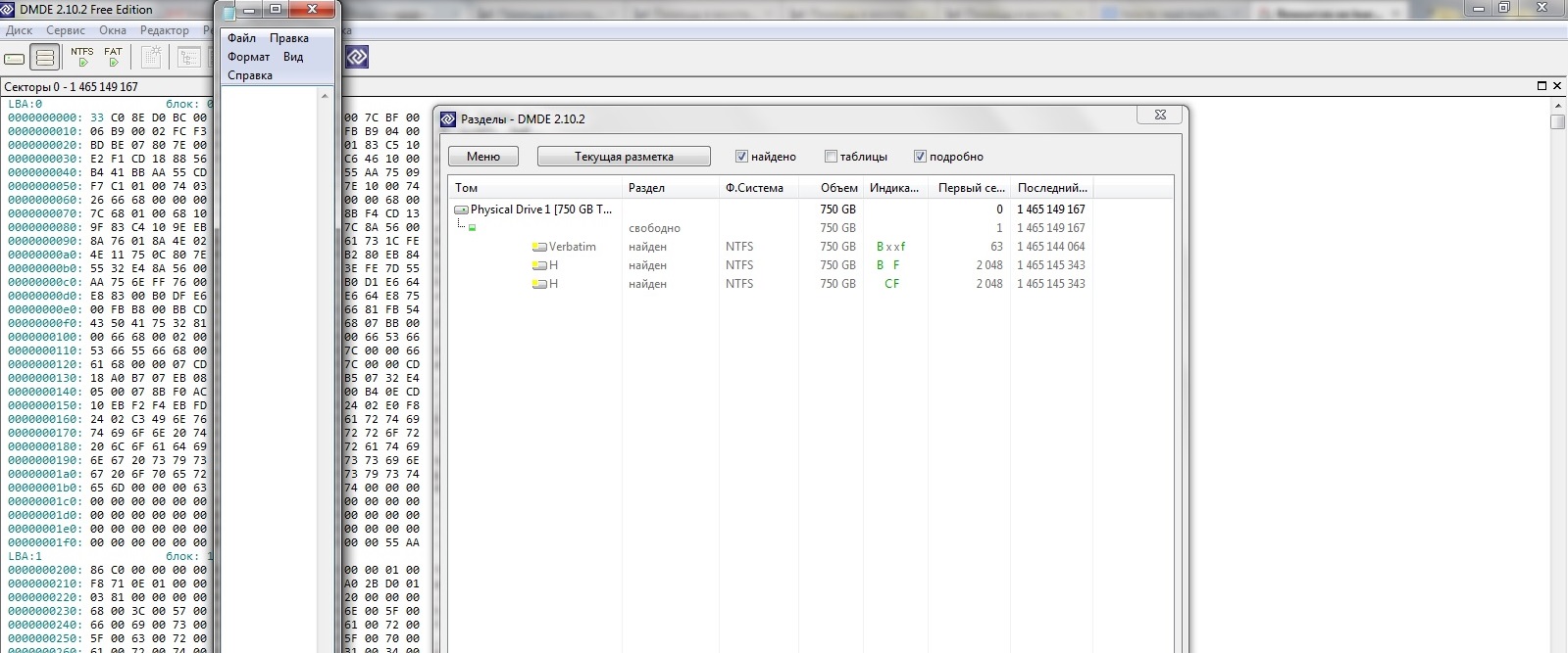

Добрый день, сделал скриншот. Диск раскручивается. А что значит "смарт показать"?
mwz
Для начала скачайте и распакуйте версию "GUI для Windows" DMDE, запустите DMDE, откройте диск как физическое устройство и приведите скриншот (как первый скриншот в Помощь в восстановлении информации с HDD (часть 5), #1933 )

DMDE
Выделите мышкой второй из увиденных разделов Н и нажмите кнопку "Открыть том". Ваши файлы, лежавшие на диске, видны? Если да – попробуйте выборочно восстановить их отсюда (фото, ролик документ) на другой диск и проверьте, правильно ли они восстановились.
Если нет – проделайте то же самое с разделом Verbatim.

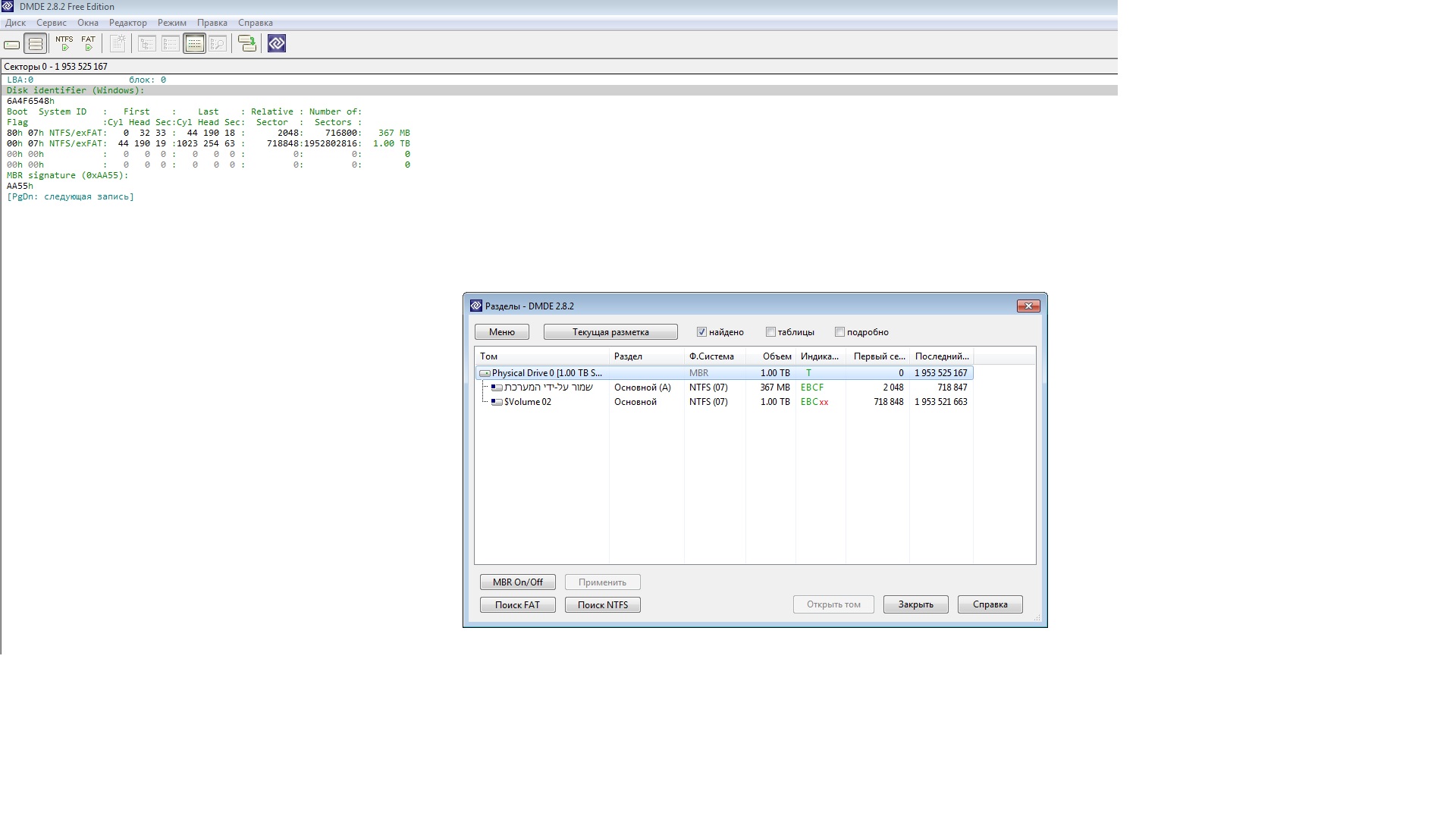

izyaslav
Нужны результаты сканирования (лог поиска). По результатам - исправлять ФС, потом делать чекдиск. Какова цель эксперимента?

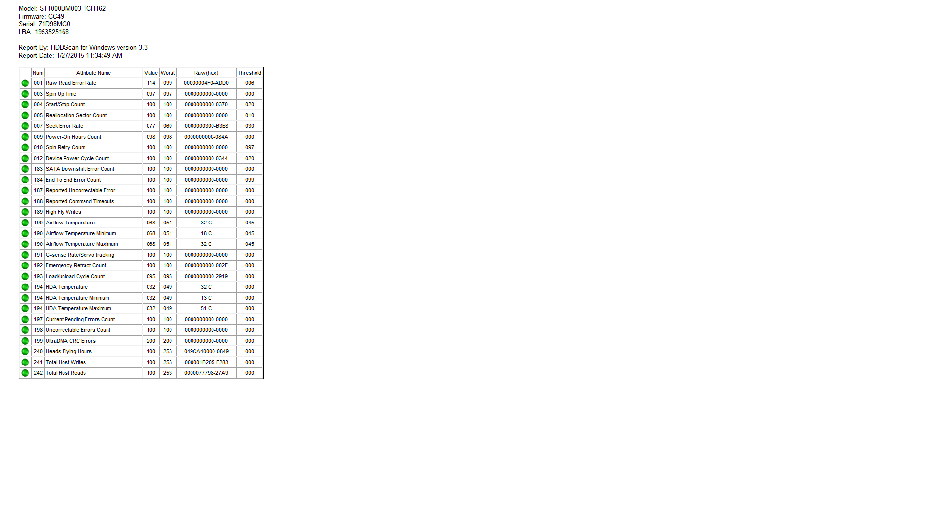

всем привет, попробую излагать проблему соблюдая фак.
1. Пациент ST1000DM003-1CH162 1ТБ

- Зарезервированно системой 350 МБ NTFS, Primary
- Раздел "С" 1ТБ, NTFS, Primary
4. Причина неизвестна, юзер разделами или партманагерами не игрался
5. Диск живой, раздел С только требует формата, при запуске чекдиска без "/F" ругается на поврежденный MFT
Блок питания Сисоник 520W
Буду рад предоставить нужные данные если можно спасти инфу
Спасибо

У меня ничего не вышло, поиск по сигнатурам обнаружил 500 видео файлов общим объемом 80гб, это очень мало. Помогите мне пожалуйста, что делать дальше?

goblin13
Выделите раздел $Volume02 и нажмите кнопку "Открыть том".
Какие ошибки появляются, и разумна ли структура тома?
Можно ли выборочно вытащить на пробу какие-либо файлы (например, несколько *.jpg, *.avi, *.doс) на другой носитель – и правильно ли они затем открываются с этого другого диска?

dmde
izyaslav
Цель хотя бы чуть-чуть понимать как происходит восстановление.
Результат сканирования
