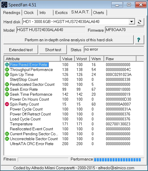

Уважаемые знатоки SMART!
после замены блока питания возникли новые вопросы: как и когда меняется параметр 0x0A Spin Retry Count? (диск HGST HUS724030ALA640)
после замены блока он изменился с A0007 на 70001, получается было 10/7, стало 7/1. Но после нескольких включений/выключений компьютера он не менялся, и теперь тоже не меняется. При каких условиях он меняется, есть где-нибудь описание? И что с диском - он теперь в норме (старый и новый SMART приложены)?

IvanIvanov
Алгоритм пересчета атрибута прописан в микропрограмме диска и влиять на него невозможно.
Сейчас атрибут в граничном значении (текущее = пороговому).

IvanIvanov
24/2605 ответов
15 лет на iXBT, с июля 2009
Чаще пишет в "Политика" (85%)
Россия, Россия
IvanIvanov Member
9 лет назад / 12 августа 2016 19:46
Ahai: Алгоритм пересчета атрибута прописан в микропрограмме диска и влиять на него невозможно.
так я влиять и не хочу - я хочу понять, хотя бы примерно, по какому алгоритму он меняется, и что означает смена 10/7 на 7/1. Поиски по интернету ни к чему не привели - там везде написано, что уменьшаться он не может.

IvanIvanov
Похоже, значение 7 сменилось на 1 и числа сдвинулись. Справа показывает текущее значение, а слева предыдущее.

IvanIvanov
7 - предыдущее значение RAW, а 1 - настоящее.
Всяко бывает.
IvanIvanov
25/2606 ответов
Россия, Россия
IvanIvanov Member
9 лет назад / 12 августа 2016 20:11
Ahai: 7 - предыдущее значение RAW, а 1 - настоящее.
это все догадки. И почему 1, а не 0 или 6. Нужно описание - неужели у знатоков его нет?
Ahai
Expert (HDD)
11495/32608 ответов
Ahai Expert (HDD)
9 лет назад / 12 августа 2016 21:00
IvanIvanov
это все догадки.
Как скажете.
Удачи вам в дальнейших догадках.

9 лет назад / 13 августа 2016 06:15
Ahai:
Всяко бывает.
Как скажете.
понятно - знатоки ничего по этому вопросу ничего не знают, или знают, но не скажут (по крайней мере бесплатно). Будем искать других знатоков
P.S. а диск тем временем полностью выздоровел (после последней перезагрузки). Всем спасибо за внимание

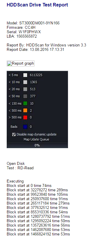

Являясь старым пользователям PC, в старые времена пользовался только Seagate. И вот, лет 10 назад, я пересел на Hitachi. Никаких проблем с ними не испытывал. Несколько лет назад понадобилось купить новый жесткий диск, очень долго выбирал, читая форумы и обзоры, и, наконец, выбрал -- Seagate ST3000DM001.
Периодически, раз в полгода-год проверяю SMART, и вот, проверив вчера, ужаснулся.
Посмотрел по записям -- винт покупался 4 года назад, но юзался совсем неинтенсивно. Первые три года жил дополнительным хардом в хорошем системнике с корпусным вентилятором, последний текущий год -- во внешнем кейсе Thermaltake со включениями раз в три месяца (причем использовался очень аккуратно, пылинки сдувались). На винте важная для меня информация -- фото и видео семейной съемки и т.д.
Как можно прокомментировать то, что видно? Срочно бежать за новым диском? Этот не жилец?

VORR
Ну значит у вас наверняка есть резервная копия.
Нет пока. Это пробовать лечить.

Ahai
Посоветуйте, пожалуйста, как можно попробовать вылечить.
И что физически происходит с носителем? Это начало деградации магнитной поверхности?
Резервной копии как раз нет. Исходя из текущего smart, срочно делать копию?

VORR
Надо прописать пендинги.
Например вот так: Странные ошибки на жёстком диске, #17

Ahai
Спасибо за ответы.
Прогнал весь диск HDDScan тестом Read. Прикладываю репорт. Не идет ли он вразрез со SMART? Насколько я понял из репорта, плохих секторов HDDScan не увидел.

VORR
Да, в некотором роде.
Тут выше в теме было обсуждение этих "фантомов", поищите поиском.
Верно.
