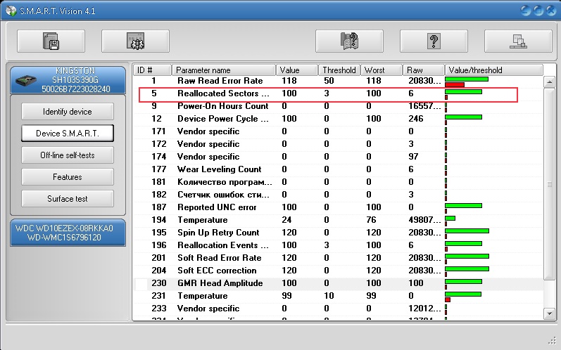

Озадачиваться ли уже поиском замены?

DimaSH
половины цифр тут не видно, но в целом ничего страшного в нескольких ремапах у ssd нет.

DimaSH Member
11 лет назад / 22 сентября 2014 13:09
vlo
Да, я в основном за "Reallocated Sectors Count" беспокоюсь, т.к. он с 0 до 6 подрос буквально за последние 2-3 месяца.
Диску около 2 лет.

11 лет назад / 22 сентября 2014 13:28
DimaSH, у моего E160 там 40 ремэпов, растет потихоньку в течение 2-х лет, при этом ресурса еще вагон и "здоровье" диска по его же SMART - 97%. Флеш это не HDD, на магнитных если начал сыпаться - уже почти клиника, а тут блоки меняются на доступные из резерва и он работает себе дальше ) Часть флеш может вообще быть забракована / переопределена еще на заводе )
