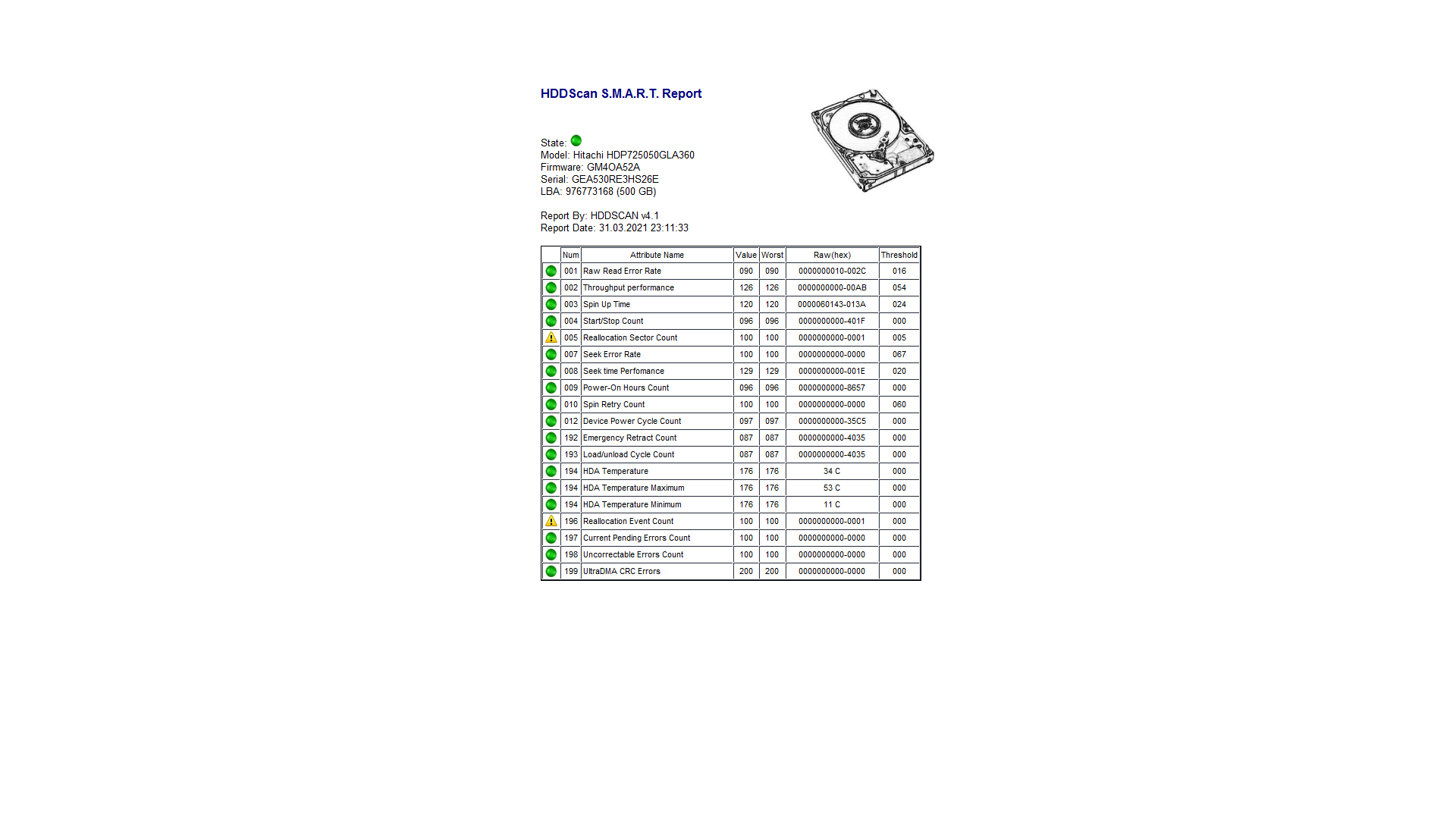

Здравствуйте, подскажите пожалуйста что значит данная информация? Интересует возможность использовать его для хранения копий файлов (отключенным)
V.K.
860/18541 ответов
V.K. Member
4 года назад / 31 марта 2021 19:37
Vital14
Скорее всего диск шатнули в работе, ничего критического и страшного. Температуры только ниже 53, то что там видно, их стоит держать в диапазоне около 40-42 максимум, 45 в кармане при кратковременных нагрузках - продлят жизнь девайсу.
Vital14
4/72 ответов
4 года на iXBT, с мая 2020
Чаще пишет в "Моб. телефоны" (41%)
Vital14 Member
4 года назад / 31 марта 2021 21:12
Не совсем понял про температуру, высоковата или наоборот сильно низкая?
V.K.
861/18544 ответов
V.K. Member
4 года назад / 31 марта 2021 21:50
Vital14
В пиках много было иногда, по смарту 53 не хорошо - держим как написал, в этом диапазоне температур.

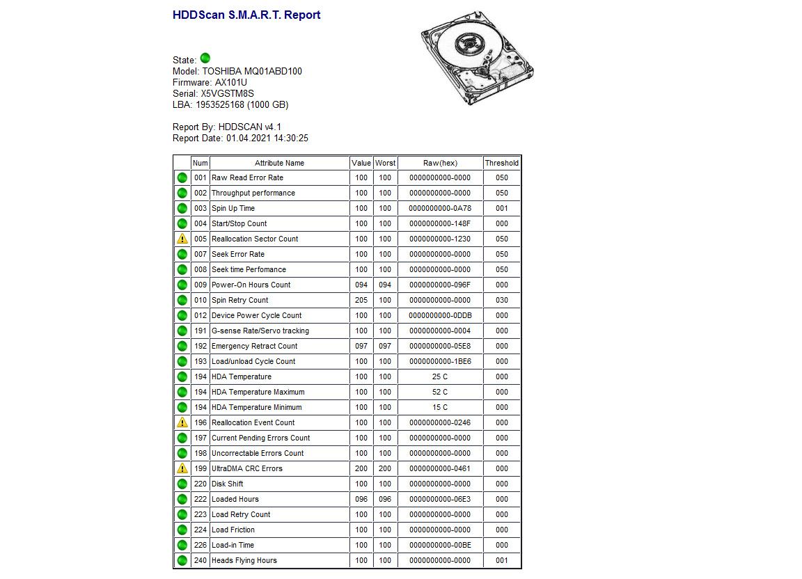

а можно еще вопрос, по данному состоянию что можно сказать? внешний на 1тб
