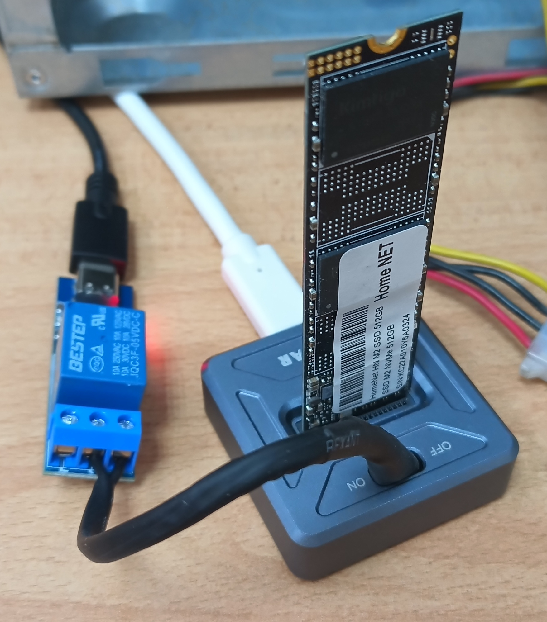

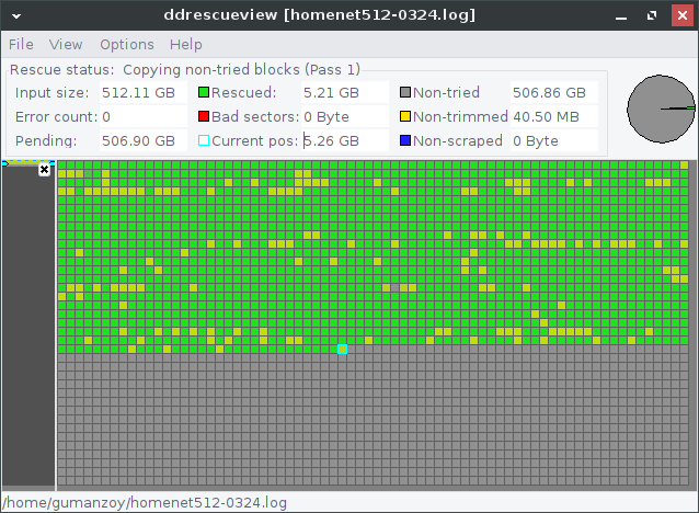

SSD производства Kimtigo на контроллере Maxio MAP1202
Подключаю через док станцию AgeStar 31CBNV1C на контроллере JMicron JMS583 USB-NVMe
Помогает только отключение-включение переключателем на док станции.
Реле пришло. Все работает как и задумано.
Вот доработанный вариант скрипта ddrescue-loop-v0.2.1.gz
1ddrescue-loop -usb 152d:0583 -loop 9999 -pwc -wait 4 /dev/loop1 homenet512-0324.log -b 4096 -c 32 -O -J
Записи вывода терминала (asciinema) ddrescue-loop и dmesg -Wt

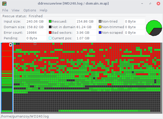

WD240 SATA сейчас в процессе. Подключен по SATA. Не отваливается. UPD. отваливается но не на всех UNC
Продолжаю. То что зеленое в конце диска ~80Gb там все нули. И согласно MFT там данных не было.
Не смотря на то что из занятого по MFT не вычитано ~4Gb данных. DMDE после сканирования образа получилось вытащить довольно много всего в основном doc pdf xls.
Бегло посмотрел битых файлов немного. Неизвестно правда чего еще DMDE могла не найти.
Дочитал. На это ушло 5 недель. В итоге 4GB бэдов.

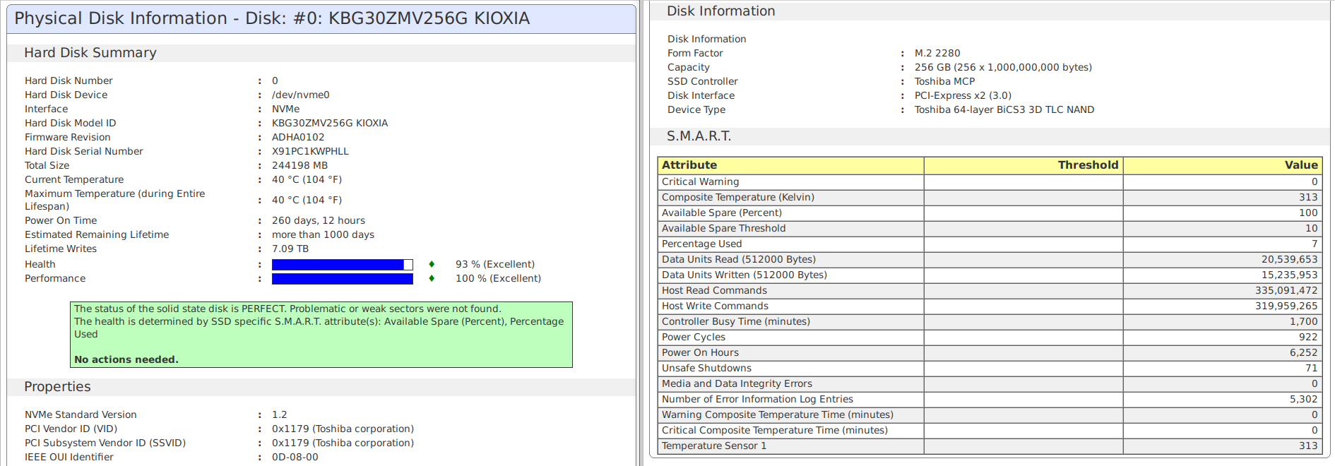

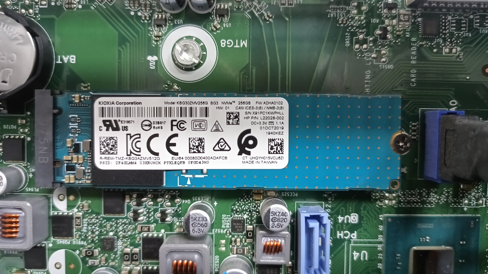

Еще один SSD M.2 NVMe на этот раз Kioxia KBG30ZMV256G из компа HP

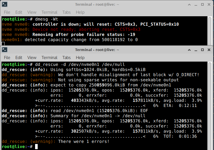

Установленная Win11 загружается до раб.стола, но затем вылетает в синий экран.

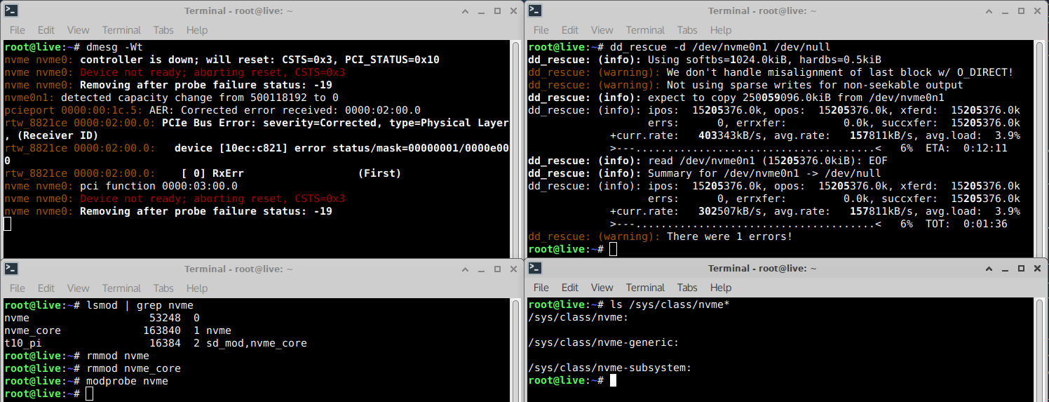

Из под Linux на бэдах отваливается, при этом пропадает содержимое /sys/class/nvme*
И даже выгрузка и повторная подгрузка модулей nvme nvme_core не помогает.
При этом при подключении через USB3 мост обрабатывает ошибку и читает дальше.
Вычитал все довольно быстро. Только в трех местах бэды были.
Ему помог SecureErase. Делал из под Linux, подключение через M.2
nvme format /dev/nvme0n1 --ses 1 --reset --force
После протестировал
badblocks -sv -p 1 -w /dev/nvme0n1
Залил образ обратно, сделал chkdsk, sfc /scannow и еще раз прогнал чтение - ошибок нет.

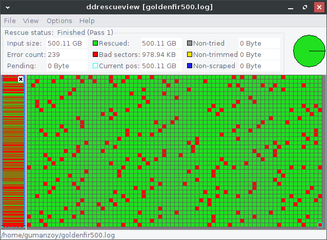

А вот и еще один пациент. Отваливается на каждом битом секторе. При этом определяется снова если немного подождать.
Указал ddrescue читать по одному сектору -b 4096 -c 1
Мой скрипт работает как с реле так и без. Разница только в том что с реле чуть быстрее.
1ddrescue-loop -ata 6 -loop 9999 -pwc -wait 2 -act 2 /dev/loop0 goldenfir500.log -b 4096 -c 1 -O -P
dmesg
За несколько часов скопировался.
