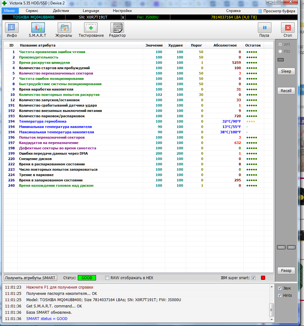

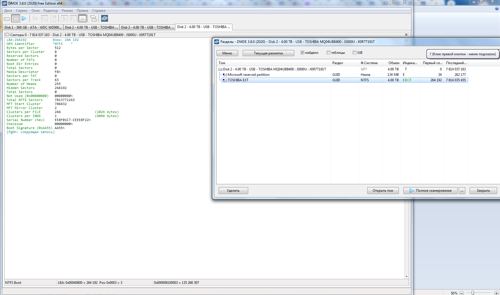

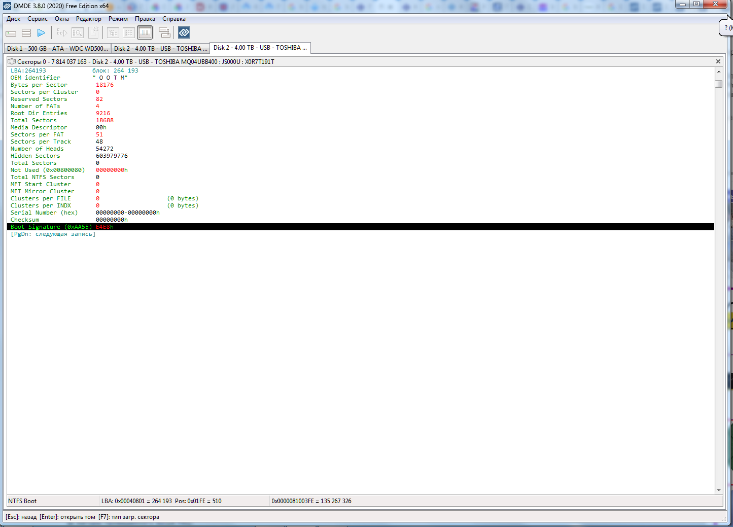

Добрый день. Такая проблема.
1. Внешний HDD Toshiba Canvio Basics New 4 ТБ HDTB440EK3CA
2. Windows 7 x64
4. Купили неделю назад этот диск. Сбросили на него фото (RAW, jpeg) пару видео - 58 Гб. Далее через день, при попытке обработки фото в Лаутруме начались тормоза - подвисал процесс, вплоть до выключения компьютера. Потом были попытки скопировать на жесткий диск фотки - скопировалось только 14 ГБ. Сейчас диск подключается, показывает папки, но при попытке скопировать жестко виснет, иногда удается отменить процесс и отключить диск.
6. Есть свободное место для копирования - около 200 гб на компьютере
Какой алгоритм действий?
aleksvolgin
93/265 ответов, #52 в рейтинге
16 лет на iXBT, с марта 2009
aleksvolgin Member
4 года назад / 22 февраля 2021 13:02
Dima Di
MQ04UBBxxx (5400RPM, 128MB cache, USB 3.0 interface, Advanced Format, Shingled Magnetic Recording, 15mm z-height)
MQ04UBB400 4TB (4/8)
научиться пользоваться диском с SMR.
идти по гарантии сдавать, если получится, конечно.
Очень много кандидатов на переназначение в 197, и переназначенные в 05 уже тоже 3шт. есть. Не жилец уже, похоже.
В 191 атрибуте зафиксирован 1 удар, что может быть причиной для царапины и поводом для проблем с гарантией.
Всё правильно, натыкается на повреждённый сектор и зависает на нём, не отвечая на запросы OS.
Надо ему ограничить время чтения сектора (ERC) и пробовать так. Но может быть так, что через контроллер USB команда не пройдёт и тогда уже надо будет организовывать винту подключение по SATA. Попробуйте, может повезёт и пропустит.
1.Скачиваем картинку https://forum.ixbt.com/post.cgi?id=attach:11:47699:4145:1.png
2. Меняем ей расширение на .rar или .zip и открываем архиватором. Достаём из архива папку с программой в любое место.
3. Запускаем программу и выбираем свой USB-диск. Если увидите, что SCT Error Recovery Control показывает Disabled, считайте, что вам повезло.
4. Выберите тайминг для своего диска 10,20 и дайте команду Выполнить.
Это позволит диску висеть на проблемном секторе не более 1 сек. и исключит зависоны.
5. Копировать через винду таки нежелательно, винда видит повреждения файловой системы и будет пытаться исправить/тормозить. В Управлении дисками Windows обязательно удалите букву диска у своего болезного диска, а для копирования лучше возьмите именно старенькую R.Saver и копируйте через неё, или через R-Studio. По крайней мере, получите список файлов из лога, которые повреждены.
Копируйте частями/папками, а не всё сразу отмечайте. В первую очередь самое ценное.

Johann Weiss
SMART и прочее пока решил не трогать.
Как это не трогать? SMART нам нужен, показывайте скрином из Виктории.
Также нужно показать окно "Разделы" из DMDE на физ. диск, на основе её показаний проводится быстрая диагностика файловой системы и разметки.
