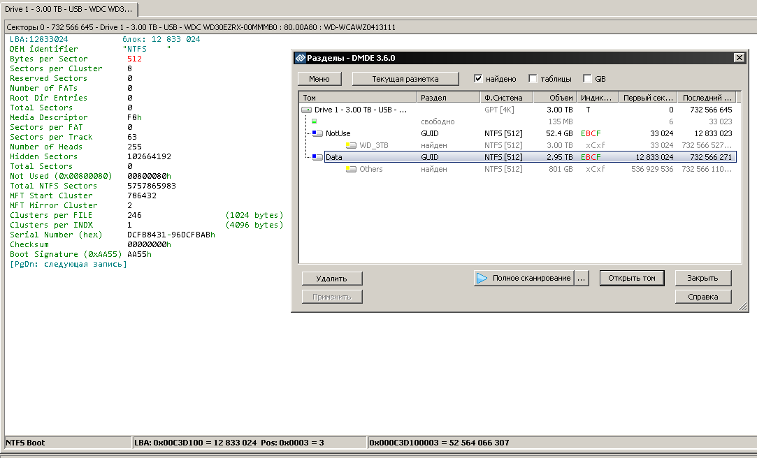

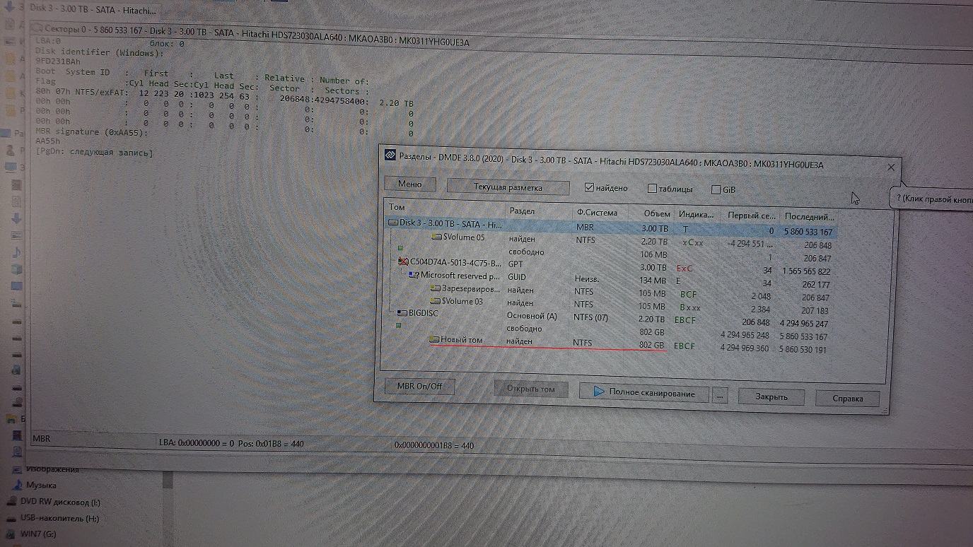

Коллеги, комп на старой материнка (asus p8p67), стоял незагрузочный диск Hitachi 3Tb, подключенный через утилиту Asus Disk Unlocker как-то так - то есть 2Tb - честный МBR и оставшаяся область еще 746Гб - что-то типа виртуальный диск.
Перешли на Win10, про виртуальный диск забыли, но потом, оказалось, там много нужных данных, а область эта светится как Unallocated (точно как Disk 0 на картинке). Asus Disk Unlocker на Win10 категорически не ставится, а без него непонятно как эту область подключить.
Посоветуйте, пожалуйста, что предпринять:
1. Установить куда-нибудь Win7, на него Asus Disk Unlocker, а потом пробовать подключить неразмеченную область - но узнает ли он ее как том, не потребует ли заново инициализировать?
2. Напустить не неразмеченную область DMDE или что-то подобное ?
3. Что-то еще
Yatagan
Specialist (Data Recovery)
6327/8317 ответов, #25 в рейтинге
13 лет на iXBT, с июня 2011
Россия, 🇷🇺
Y
Yatagan Specialist (Data Recovery)
4 года назад / 13 апреля 2021 22:35
Оби-Ван
Он же у вас был как два отдельных диска? Значит и разделы отдельные, а не один составной.
Покажите окно Разделы из DMDE, посмотрим что там видно.

Оби-Ван
4/16 ответов
15 лет на iXBT, с июля 2009
О
Оби-Ван Member
4 года назад / 30 апреля 2021 03:41
Yatagan
Оби-Ван
Спасибо за ответ , извините, что немножко выпал в оффлайн.
DMDE (купил годовую лицензию, хотя была и пиратка) прекрасно сходу все увидел и дал скопировать.
Выглядит это так (красным подчеркнул нужный раздел):
Yatagan
6352/8357 ответов, #25 в рейтинге
Россия, 🇷🇺
Y
4 года назад / 30 апреля 2021 20:32
Оби-Ван
А можно было не копировать
Сейчас у вас разметка MBR, вставить второй раздел не получится. Но удалить в DMDE раздел 2,2 ТБ и потом вставить оба раздела как GPT прямо там же в DMDE, затем Применить изменения и перезагрузить комп, то у вас на диске появятся оба раздела с данными.
Выделяйте их мышкой и Удалить, затем Вставить. Данные не пострадают, не бойтесь за них.

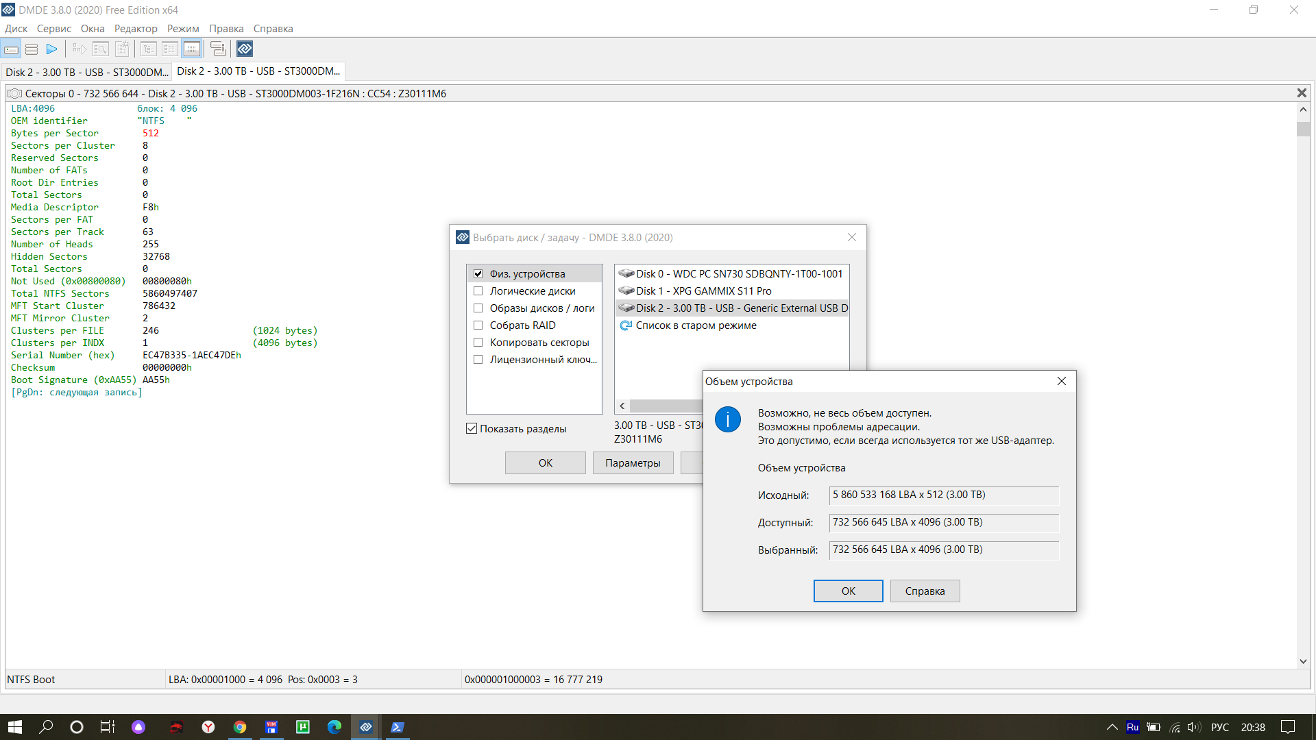

Здравствуйте, на вахту записал фильмы на диск 3ТВ ST3000DM003, (1 раздел), диск был подключен к пк (win10) напрямую SATA. Сейчас на ноуте(win10) подключил жд через SATA-USB адаптер и он его не видит. Я так понял нужно изменить размер сектора на хдд, я пытался - не получилось. Что именно менять?
Исправлено: Ravin10, 03.05.2021 22:38

Ravin10
Закрываем окно Разделы в таком положении и редактируем данные сектора нажав Ctrl+E
Bytes per Sector меняем на 4096
Sectors per Cluster меняем на 1
Total NTFS Sectors меняем на 732562176
Сохраняем изменения нажав Ctrl+W
Потом этот раздел (Новый том) в окне Разделы надо выделить и Вставить, а то он съехал в таблице партиций. Хоть GPT, хоть MBR - без разницы, с таким сектором поместится и в MBR.
Переподключить диск, чтоб винда увидела новую таблицу партиций и проверить доступность инфы.

Yatagan
Большое спасибо, помогли. Я зря по этой инструкции менял еще и Hidden Sectors: и не знал что нужно еще и вставлять раздел.

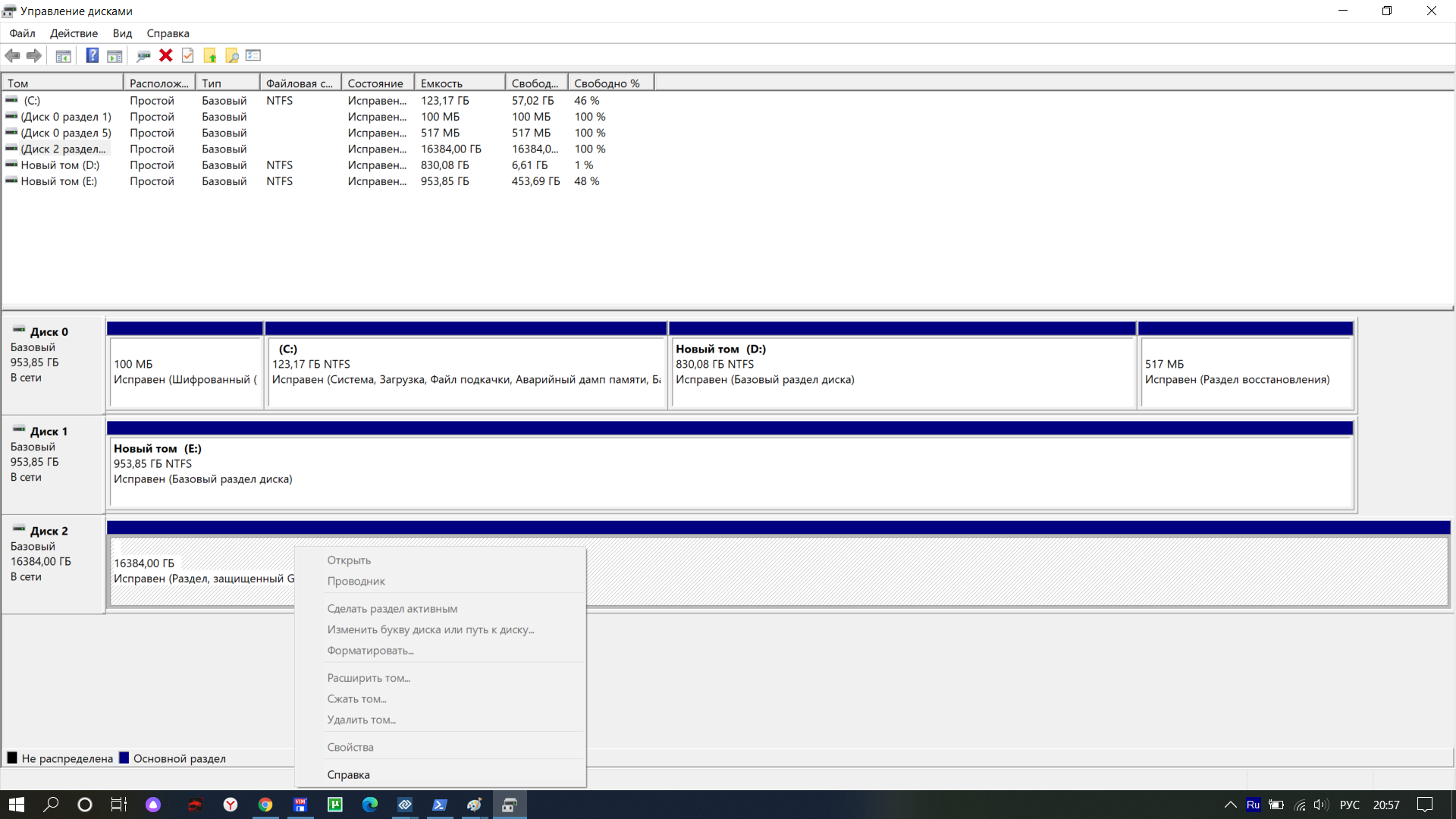

Всем привет! Прошу помощи, совсем не знаю что делать((...
Предыстория: Есть ноут Acer Aspire 5315, 2006-2007 года выпуска, жил спокойно у знакомой с тех лет, но в один момент на экране при запуске писало что нет загрузочного диска, установщик винды, биос его не видят. подключил к пк через переходник dexp, проводник не видит его, но crystal disk info видит, скрин прилагаю. диспетчер дисков пишет "Чтобы диспетчер локальных дисков мог получить к нему доступ, надо инициализировать диск.
Выбор дисков:
Диск 2
Использовать указанный ниже стиль разделов для выбранных дисков:
Основная загрузочная запись "MBR - Master Boot Record"
Таблица с GUID разделов "GPT - Guid Partition Table"
Стиль разделов GPT не распознаётся всеми предшествующими версиями Windows" и 2 кнопки: ок и отмена.
прошу помощи, нужно вернуть хоть какие то данные с него, если уж не все, если еще хоть как то можно помочь((

beepca
Не вижу я вашу картинку, видать сайт заточен на последне версии браузеров. На ХР у меня они не работают.
Цепляйте к сообщению через скрепку или через http://imglink.ru/index.php
Какой ещё GUID - GPT для ноута 2006-2007 года??? Да и в MBR тоже пока не надо инициализировать. Нельзя писать на диск, когда с него нужны данные. Любая запись может добить диск.
Очень плохо, неизвестно что там винда через переходник видит. Постарайтесь получить SMART диска (показать) и открыть диск в DMDE (показать).
По результатам будет видно что дальше делать. Скорей всего к "томсетам" на поклон идти с этим диском придётся. Дорого, но дома самостоятельно с неисправным диском ничего не сделаешь.

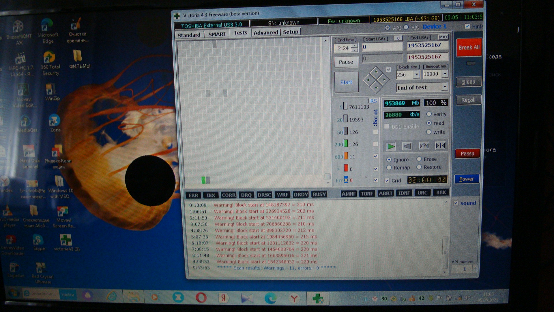

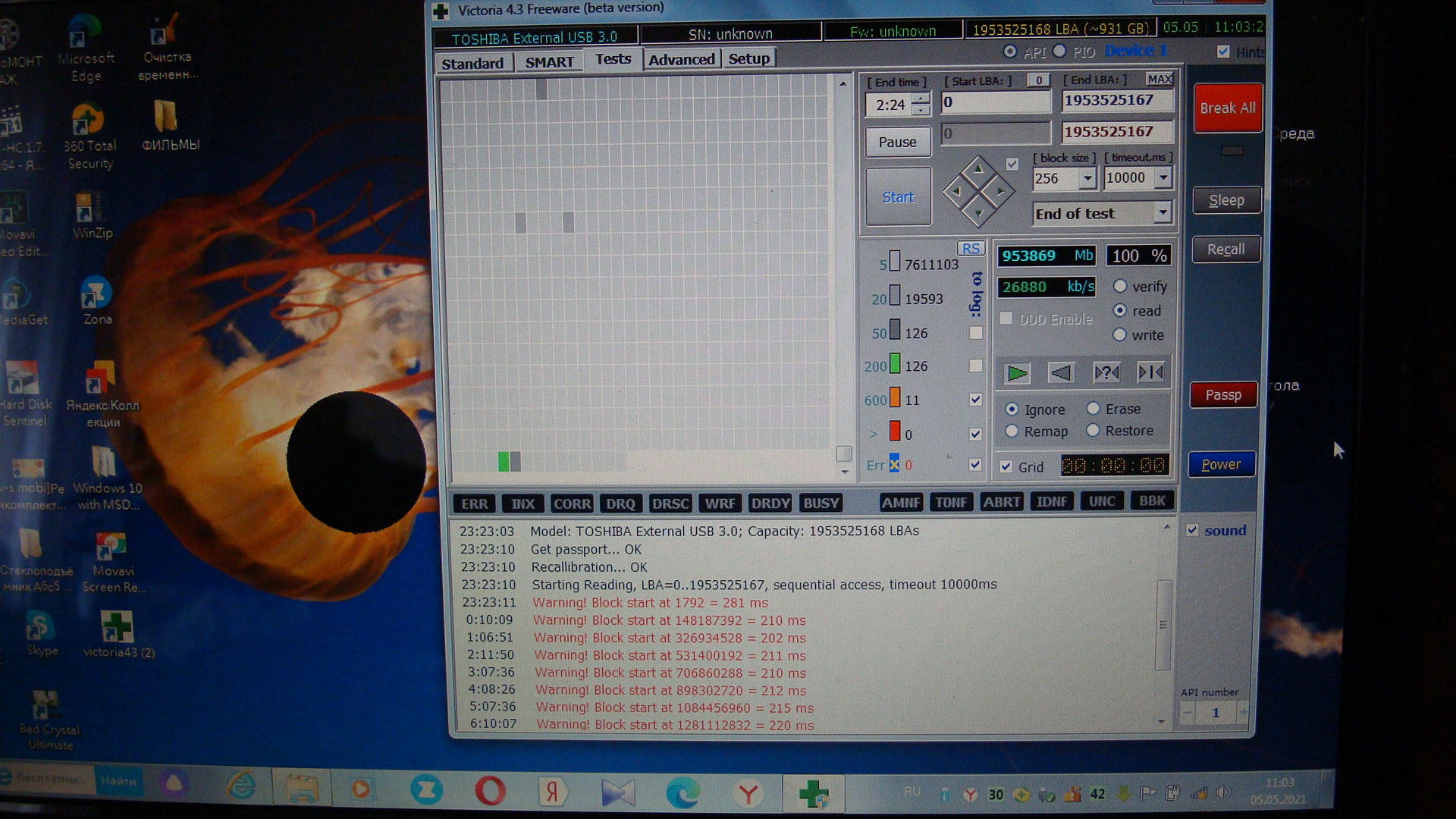

Svetlana2021
Прошу помощи профессионалов! Недавно диск потерял всю коллекцию фильмов Seagate на 500Гб (покупали давно, но включали редко). Нужен новый и побольше вместимостью. Посоветуйте, пожалуйста, внешний HDD какой бы Вы выбрали из списка https://wizard39.ru/catalog/external-hdd/ ?
Желательно подешевле, но надежный. Запуталась, читая отзывы в инете(см.фото),
т.к. практически про все модели, представленные на продажу, пишут, что они так же неожиданно теряют инфу...
Здравствуйте, не зря я тянула с покупкой, как чувствовала... чего опасалась, то произошло. Купила я https://wizard39.ru/catalog/external-hdd/portativnyy…2_5_usb3_0_black/
Начала проверку Викторией нового пустого диска, на 8% проверки уже появился Оранжевый квадрат! (
Отформатировала диск в надежде, что это логическая(на пустом новом диске она может быть?) а не физ.ошибка.
После форматирования снова начала проверку Викторией и опять сразу оранжевый квадрат(
Значит диск с физич.браком,да? Что теперь сдавать назад диск как бракованный, ссылаясь на эту проверку Викторией? Там всего одна toshiba ещё в продаже осталась...
дополнение:
Дальше проверила весь диск Викторией - 14 оранжевых! на новом запечатанном и совершенно не использовавшемся мною диске Такого результата никогда не было, при проверке новых... теперь думаю, что делать? Сдавать как брак? Или оранжевые браком не считаются? Он же ещё работает и если бы не проверка Викторией - не знала бы, что с ним что-то не так... Хотя ещё одна странность была сразу при подключении (см.фото1).
На фото2 и 3 видно, что оранжевые появляются примерно с периодичностью в 1час. Проверяла на двух разных ноутбуках, результат одинаковый. Столько оранжевых квадратов опасны потерей данных со временем или просто диск будет дольше грузиться?
Tomset
Expert (Data Recovery)
11203/12810 ответов
Tomset Expert (Data Recovery)
4 года назад / 06 мая 2021 21:39
Svetlana2021
Бестолку менять, купите точно такой же. Все ноутбучные теперь только SMR и по любому будут тормозить время от времени. А задержка в одном месте, может быть просто от того? что зонная таблица лент так построена, что к следующей зоне нужно лететь через весь диск. например:
mrzet
730/4162 ответов, #29 в рейтинге
7 лет на iXBT, с февраля 2018
Чаще пишет в "Процессоры" (60%)
mrzet Member
4 года назад / 06 мая 2021 22:59
Svetlana2021
Смотрим внимательно. Зелёные которые вас не пугают - их 150 шт. ДО 200мс за 256 секторов.
Оранжевые которые пугают-выше 200мс до 600мс.
Все что показаны очень незначительное превышение в ед. миллисекунд над нижней границей и лишь одно +39мсек. То есть все 164(150+14)групп почти одно и тоже. Будь какая-то группа 580мсек показала-то да неприятность, а тут все гладко для smr. Обращайте внимание на цифры а не цветовой ранг штанов© Имхо.

Tomset
Svetlana2021
Tomset, я его не в ноут, а как внешний буду, только для хранения инфы и использовать часто не придёться. Правда мне писали, что просто положить на полку для хранения нельзя, вреднее для диска и диском нужно периодически пользоваться. Так что буду периодически доставать и прогонять. А как часто, кстати, с какой периодичностью лучше? Раз в месяц, раз в 3 мес., в 6 мес или как?
Если он просто тормозить будет - то ещё ладно, мне главное, чтобы он неожиданно инфу не потерял, как предыдущий. А тот, предыдущий, при прогоне Викторией вообще не вызывал опасений: один что ли был оранж.квадрат, кажется, а может вовсе не было, не помню уже, но главное, что я от него не ожидала такого "сюрприза", т.к. здоровье диска показывало хорошее и вдруг, при переносе инфы то ли с него, то ли на него, уже не помню, показало ошибку, перенос был прерван, а инфа исчезла, за исключением пары файлов :eek: А на этом новом сразу подозрительные "квадраты", вот я и боюсь..
Добавление от 07.05.2021 00:36:
mrzet
Svetlana2021
То есть все 164(150+14)групп почти одно и тоже. Будь какая-то группа 580мсек показала-то да неприятность, а тут все гладко для smr. Обращайте внимание на цифры а не цветовой ранг штанов© :DИмхо.
А 503 мс на 19:36 минуте там есть один. Это бракованный диск? После форматирования на новом ещё "непользованном" вообще такие сектора могут быть от чего? И до форматирования было так, и после так же... Оно разве не должно было исправить, если диск нормальный?
А главное - насколько опасно в плане того, что диск неожиданно "накроется" со всей инфой, как я писала выше?
"для smr" - мне пользователю плохо понятно, что это, глянула в гугл, какая-то "черепичная запись"... А не лучше было купить диск без "smr", если что-то другое бывает - не знаю, может чушь спрашиваю:shuffle:

Svetlana2021
Любой диск может совершенно неожиданно накрыться. По этому всегда делают копии, а ценная инфа в нескольких экземплярах и в разных местах.
На счет сколько пролежит не волнуйтесь, десятки лет может пролежать. Но перед отправлением на хранение, диск нужно обязательно проверить, всю поверхность. Пока работал мог поцарапать поверхность от ударов и вибраций.
По уму делается ротация носителей, с периодом исходя из ценности информации и частоты ее обновления.
Диск проверяется, на него делается копия рабочего, рабочий на полку, копия работает. т.е. достигается равномерный износ. Нормально когда участвуют в этой ротации три диска. какой-то засбоил, выводится из ротации и проверяется. Ну и мусор, в который несколько лет не заглядывал лучше сразу удалять. Да и вообще не качать, то что сразу посмотреть не можешь. Так и будет зря место занимать.

mrzet Member
4 года назад / 07 мая 2021 04:52
Если повторный проход даёт проблему в том же месте(!) -это будущая проблема. Отсутствие затыка при повторном проходе-диск захотел сделать что-то что наложилось на ваш запрос, отсюда такое время реакции. Однако надо понимать что smr диски - это диски 'без гарантий устойчивых темпов записи/а возможно и чтения(вытекает из первой парадигмы)'.
Фактически smr диск пытается работать в стиле твердотельного накопителя, но эта логика проходит через механику накопителя скорость которой в лучшем случае на 2 порядка ниже чем у электроники твердотельных накопителей. Отсюда то что всех раздражает-снижение скоростей до околонулевых, уход в себя, нестабильный темп чтения/записи.
В новых накопителя при подозрении дефектов две возможные проблемы: головы или поверхность.
По чтению видно что не головы ибо 99.999% работает очень гладко. А поверхность должна давать артефакт поведения в одном и том же месте. . Дифференцируйте поведение тестами и обрящите ответ сами....

Svetlana2021 Junior Member
4 года назад / 08 мая 2021 01:10
mrzet
Если повторный проход даёт проблему в том же месте(!) -это будущая проблема. Отсутствие затыка при повторном проходе-диск захотел сделать что-то что наложилось на ваш запрос, отсюда такое время реакции. Однако надо понимать что smr диски - это диски 'без гарантий устойчивых темпов записи/а возможно и чтения(вытекает из первой парадигмы)'...В новых накопителя при подозрении дефектов две возможные проблемы: головы или поверхность.
Потом я ещё эту Toshiba проверяла на другом ноуте, на "Acer", но той же "Викторией".
И вот скрины внизу, результат похож -11 оранжевых!
Mrzet, а повторный проход нужно было на том же ноуте делать?
PS. Не пойму, если сравнить эти две проверки с разных ноутбуков - результат какой? Это "в том же месте" считается или нет?
Добавление от 08.05.2021 01:10:
mrzet
По чтению видно что не головы ибо 99.999% работает очень гладко. А поверхность должна давать артефакт поведения [b]
А что хуже, если "голова" или "поверхность"? Чем чревато?

Svetlana2021
Не очень похож ваш диск на SMR, успокойтесь.
1. Показывать надо график, сняв галочку с Grid, а не серые квадратики, которые малоинформативны.
2. Задержки при опции Read,особенно для интерфейса USB - обычное дело. USB диски (не SMR) надо сканить опцией Verify - будет более реальная картина, т.к. данные по интерфейсу не будут передаваться, а значит будет показана более реальная скорость чтения секторов, показывая реальные задержки, а не мнимые, да ещё в разных местах, вызванные многозадачностью OS.
3. Викторию 4.3 вашу давно пора обновить https://hdd.by/victoria/
4. Вы название темы перечитайте и постарайтесь осознать, что ваша проблема не имеет никакого отношения к теме, для этих вопросов есть профильная тема MHDD и Victoria: тестируем диски/вопросы по использованию (часть 2) Перебирайтесь туда, и в следующий раз будьте внимательны при выборе темы.
Tomset
Tomset, у неё диск пустой, а у пустого SMR контроллер гонит на интерфейс нули с бешенной скоростью, вместо реального чтения секторов. Откуда тогда задержки? Я не считаю, что у неё это SMR, хотя для уточнения не мешало бы посмотреть график скана.
