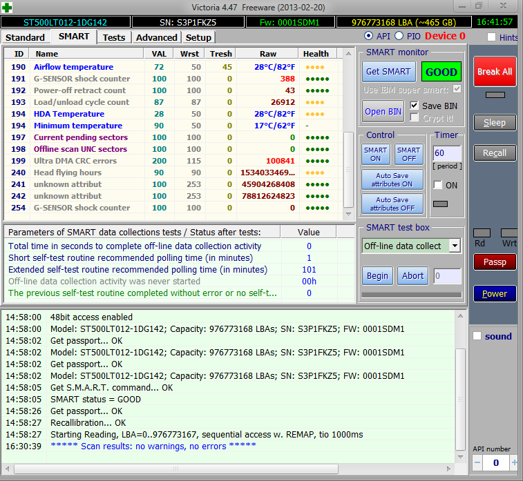

День добрый!
Знакомые заменили в ноуте HDD на SSD, а HDD я Викторией посмотрел, подключив через sata к ПК.
Я правильно понимаю, что в ноуте могут быть проблемы со шлейфом? И что 184 атрибут говорит о возможных проблемах и самого диска?
Можно ли использовать данный HDD как флешку?

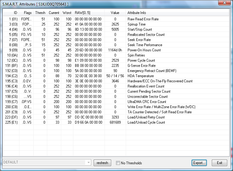

sergius-l Member
6 лет назад / 17 апреля 2019 09:54
SAMSUNG HM251JI
250 GB
системный и дата диск в ноутбуке Sony VAIO под MS Windows Vista Home Premium SP2,
купленном в 2008 или 2009 и положенном на хранение в декабре 2015.
Собираюсь туда поставить Windows 7 или переустановить Vista, так как образ Windows повреждён по сообщению sfc.
Протестировал с помощью R.tester
Model: SAMSUNG HM251JI
Serial: S1KJJD0Q705643
Firmware: 2SS00_03
Заключение
Каков Ваш диагноз ?
Исправлено: sergius-l, 17.04.2019 10:22

mwz Specialist (HDD)
6 лет назад / 17 апреля 2019 10:29
sergius-l
Покажите скриншот SMART винчестера.
Добавление от 17.04.2019 10:29:
sergius-l
В SMART ничего критического не видно — кроме того, что диск периодически нещадно трясут (типа: хлопнуть крышкой не дожидаясь выключения ноута, а то ещё и бросить ноут в это время в рюкзачок).

6 лет назад / 17 апреля 2019 10:59
mwz
Спасибо за ответ.
Большую часть времени ноутбук простоял на столе.
Возможно, я очень редко его переносил куда-то по квартире, не выключая.
Родственникам почти не давал пользоваться.
Несколько раз я замечал, что ноутбук просыпается от сна без действий с моей стороны.
Но во время транспортировки в поездках обычно полностью выключал.
А вот что запомнилось.
Перелёт в региональном самолёте "Бомбардье" привёл к очистке от пыли системы охлаждения.
Пыль потом при работе выносило в значительных количествах из ноутбука в течение недели и даже больше.
Но в полёте ноутбук был в багаже в выключенном состоянии.
Его кнопку включения надо довольно сильно нажать внутрь, чтобы включился, так что случайное включение я исключаю.

Wu-Tang Member
6 лет назад / 17 апреля 2019 12:56
sergius-l
у самса этот атрибут зачастую растет сам по себе

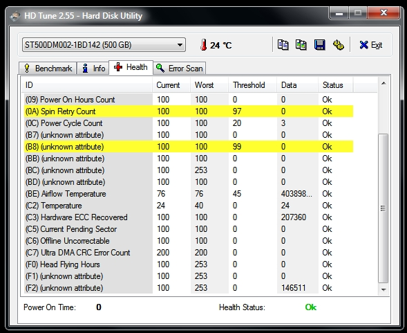

6 лет назад / 17 апреля 2019 17:52
Здравствуйте.
Смущает параметр смарта reallocated sector count
Model: ST500DM002-1BD142
Firmware: KC45
Serial: S2AMEW8M
Disk size: 976773168 LBAs 500 Gb
CHS: 16383/16/63 8455 Mb
SMART: Enabled, Errlog, Selftest
CACHE: 16384k; L/A=ON; Wr=ON; ok
Support: LBA, HPA, AAM, DLM, DCO, DMAUDMA-6
AAM val: 208 Enabled
Erase: ~ 1 hours 18 minutes
Security: OFF, Frozen Frozen!
ATA-8: SATA3, NCQ, PEC, SCT, SFDLM, WrUnk, W-R-V
Sector: Logic 512 bytes Phys 4096
ST500DM002-1BD142 S2AMEW8M
ID Name Value Worst Tresh Raw Health
1 Raw read error rate 117 99 6 124767856 •••••
3 Spin-up time 100 100 0 0 •••••
4 Number of spin-up times 97 97 20 3730 ••••
5 Reallocated sector count 100 100 36 192 •••••
7 Seek error rate 84 60 30 4562041877 ••••
9 Power-on time 87 87 0 11513 ••••
10 Spin-up retries 100 100 97 0 •••••
12 Start/stop count 97 97 20 3728 ••••
183 Runtime Bad Block (Total) 100 100 0 0 •••••
184 I/O CRC Error Detection Count Total 100 100 99 0 •••••
187 Uncorrectable Errors 100 100 0 0 •••••
188 Command timeout count 100 100 0 0 •••••
189 High Fly writes 100 100 0 0 •••••
190 Airflow temperature 65 61 45 35°C/95°F ••••
194 HDA Temperature 35 40 0 35°C/95°F ••••
194 Minimum temperature 90 40 0 13°C/55°F -
195 Hardware ECC recovered 57 27 0 124767856 ••
197 Current pending sectors 100 100 0 0 •••••
198 Offline scan UNC sectors 100 100 0 0 •••••
199 Ultra DMA CRC errors 200 200 0 3 •••••
240 Head flying hours 100 253 0 51419348479190 •••••
241 Total sectors write 100 253 0 1808218006 •••••
242 Total LBA read 100 253 0 2904069509 •••••

6 лет назад / 17 апреля 2019 21:51
vdvas
А где
196 C4 Reallocation Event Count
vdvas
4/9 ответов
vdvas Member
6 лет назад / 18 апреля 2019 10:14
sergius-l
Такого нет. Скопировал всё что было в таблице смарта.
Vicroria 4.72b SSD
Ahai
Expert (HDD)
12143/33632 ответов
Ahai Expert (HDD)
6 лет назад / 18 апреля 2019 18:36
vdvas
Правильно смущает.
sergius-l
А где 196 C4 Reallocation Event Count
Типично для этого диска.
Пример в аттаче.

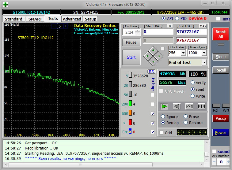

vdvas
5/10 ответов
vdvas Member
6 лет назад / 19 апреля 2019 12:51
Вот такое состояние поверхности.
14 прогонов сделано. возможно количество секторов с указанным латенси доступа суммируется со всеми прогонами.
