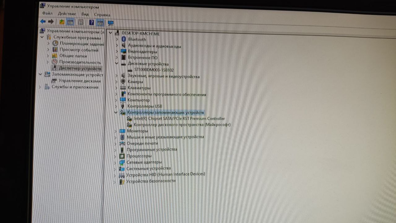

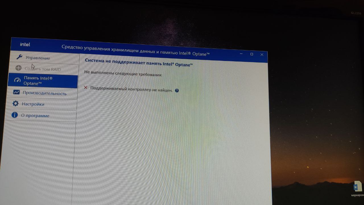

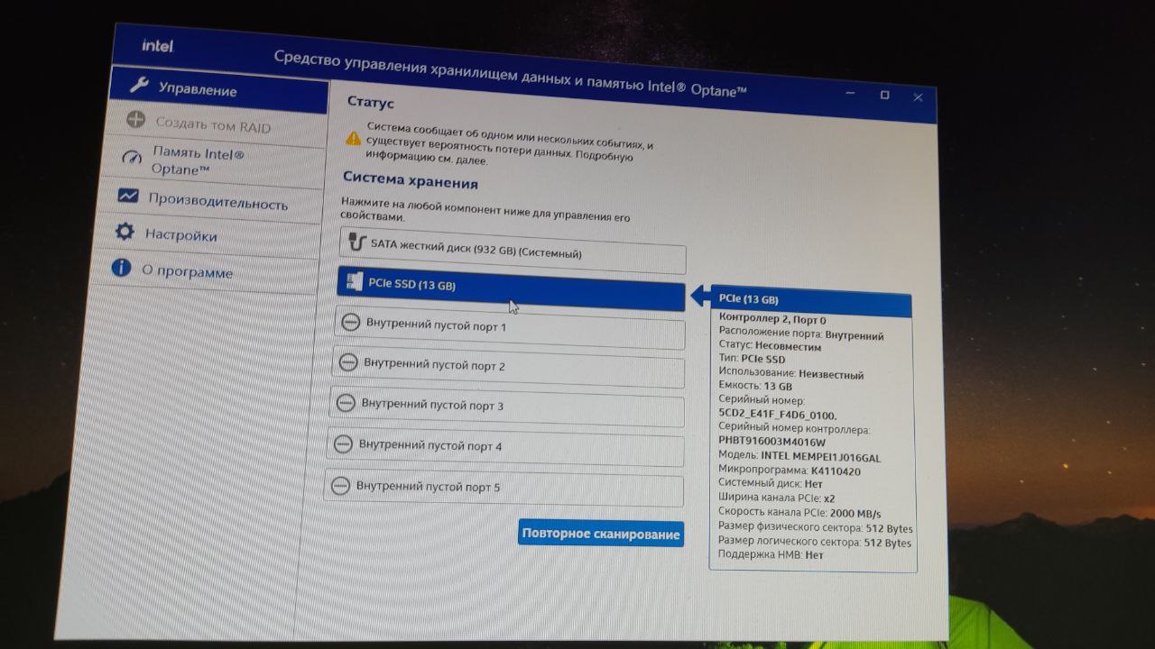

Как-то не подумал и купил H20 32Gb+1Tb, хотя проц не 11-й серии. Теперь сижу думаю, что с этим накопителем делать - не нагуглил никаких способов воткнуть его к предыдущим поколениями, так что или выкинуть, или апгрейдиться на 11-е, получается?

ну половинка-то всяко должна быть видна?

Еще не втыкал - берегу целостность упаковки, попробую вернуть - лежит россыпь комплектух на сборку, там максимум 10600К проц.
Я конечно лопухнулся (уж больно цена хорошая была, и идея ничего), как-то не прочел про требования - но вот если заморочиться сейчас с 111600К например, то я этот H20 просто поставлю и сразу смогу на него винду закатать (подготовил флешку установочную)? Оцениваю, сбагривать его или нет...

какой-то из 2х дисков должен быть виден везде. вроде бы основной, но утверждать не берусь.
а могут и какие-то несовместимости выползти.
хотя, возможно, новый проц тут нужен исключительно ради того, что бы драйвер согласился кешировать большой диск на мелкий.

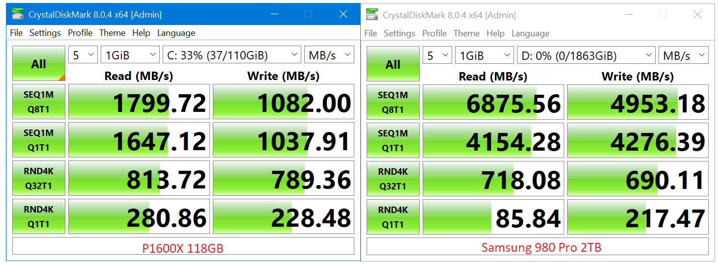

чё-т я на оптаны подсел) После установки p5800x в десктоп решил и в ноут накатить p1600x — вроде как единственный в формате m.2 2280. 118GB версия под систему, а под файлопомои 980-й pro гнусмас. Ноут поддерживает два m.2 слота, причем один PCIe 3.0, а другой PCIe 4.0. Соответственно, оптан в первый, а гнусмас во второй. Если и палит оптан батарею, то совсем не заметно. Темпа в простое 35С, в разогреве до 50С может доходить. Вот беглый тест P1600x против 980 pro в одной системе (lenovo P1 Gen4, версия с двумя m.2):

а вот чуть бодрее система откликается, если субъективно

Конечно бодрее, ведь она (система) не из одного много-гигабайтного файла состоит. И одновременно 32 запроса к диску тоже врядли делается, скорей около 1.
А RND4K результат в 1 поток практически у всех не-optane дисков не выше 100мб/сек (запись выше, но условно, смотря на сколько хватит буффера и очищенных ячеек).
p1600x не единственный, если не ограничиваться только DC версиями: https://optanehost.ru/
https://ark.intel.com/content/www/us/en/ark/products…x4-3d-xpoint.html
https://ark.intel.com/content/www/us/en/ark/products…-0-3d-xpoint.html
Но DC бесспорно круче.
Я бы поставил в оба слота по оптану и в raid-0.
Да, именно на это ставку и делал, что Q1 операции преобладают . Я пробовал смотреть через performance monitor глубину очереди, так там какие-то 0.5-1.3 только и видел значения даже при копировании большого файла с прогой FastCopy, которая эту глубину вроде как может увеличивать)) А что с системными запросами творится, так вообще печаль в этом плане. И то, что на записи самсунг 220МБ нарисовал — лукавит, скорее всего) Т.к. может рапортовать системе, что блок уже записан, а сам по факту втихую его ещё доливает.
Не знал про 800-ку. Старенькая уже, но объём достойный внимания для времени её выхода был, как и мизерное потребление в простое по сравнению с P1600X.
Вот тут смысла не вижу, никакого ускорения на мелкоблочке не будет. Ровно нУль
А кто-нибудь в курсе, почему на интел-процах такая дикая разница с амд в дисковых операциях? По крайне мере под вендой, в тестах здесь. Индивидуальные ядрышки) настолько слабенькие? Я на 3975wx и p5800x в кристалмарке вообще только 270/250 МБ/с чтение/запись Q1T1 вижу.
А CrystalDiskMark под админом запускаете или нет?
270/240 - это у меня так на Оптанах первого поколения, точнее на 905Р/480ГБ... На 905/1.5ТБ чутка лучше -> 280/250 примерно... Что касается 5800х, то тут уже от ~330/300 до ~370/320 в зависимости от условий (адаптер, линии итд) и от того какой Райзен я в мамку воткну.
У Вас на 3ххх-0м Риппере должно быть не менее 330/300 по идее. Скрины - по желанию.

На 10900Х 900Р Q1T1 312/286.

Процессоры точно также в однопотоке сильно отличаются.
Плюс очень важно в который конкретно pcie вставлен. Если не в процессор напрямую, а в PCH, то очевидно будет медленней.
Также в каком режиме процессор работает мало кто заморачивается. А это все настраивается и в биосе, и в винде. Если он в энергосберегающем режиме очень неохотно пробуждается, если винда решает что чтоб считать что-то с диска вашего (во время бенчмарка) вам и 1.2ггц хватит, то о каких результатах может идти речь?
Даже самый дешманский Optane Memory может 400+мб/сек если правильно подключен к правильному и правильно настроенному процессору:
Intel Optane, #737
Raid в мелкоблоке ничего не даст конечно, даже чуть ухудшит, но зато подтянет "верх".
Raid из M.2 NVMe дисков, возможность загрузки, #4
На случай если к примеру m.2 слоты "неправильные" и максимума в однопотоке все равно не выжать, то почему б хоть максимум не поднять и плюс емкость.

Да нет разницы (только что перепроверил), плюс ещё и diskSpd показывает такие же цифры.
Massaker68
Пользую 3хх5 рипер, он сильно отличается от 3хх0, и по сокету, и по каналам памяти. Но он лишь только Zen2, и временами в однопоточных тестах достаточно сильно сливает интелам.
Evgen-UA
Intel Optane, #737
По вашей ссылке линупс, думаю в этом дело. Вспомнил, что у меня под линупсом (убунту 20.хх, 5.8-хх-low lattency ядро) тоже быстрее, 100к иопс на одно ядро или один поток. Кстати, подумалось, что вот он и ответ-то сам собой подъехал А 100к — это ~400МБ/с, получается. И вообще максимум под виндой более 800к...1М IOPS ни в каком сценарии не видел, а на линупсе пятерку по ранд_чтению выдаёт, заявленную для 512байт блоков и P5800X, на ~32-40 потоках.
Слоты, кстати, я миксовал, производительность или такая же или сильно ниже. По производителю мамки, которую юзаю (asus wrx80e-sage), они все должны быть строго одинаковые. Но это на бумаге, а по факту какие-то комбинации просто не юзабельны. И кучу опций биоса перекрутил, практически влияния никакого не оказывают.
Да места просто мало в сумме, 200ГБ. А так 2.1ТБ, слишком велика разница в этом плане.

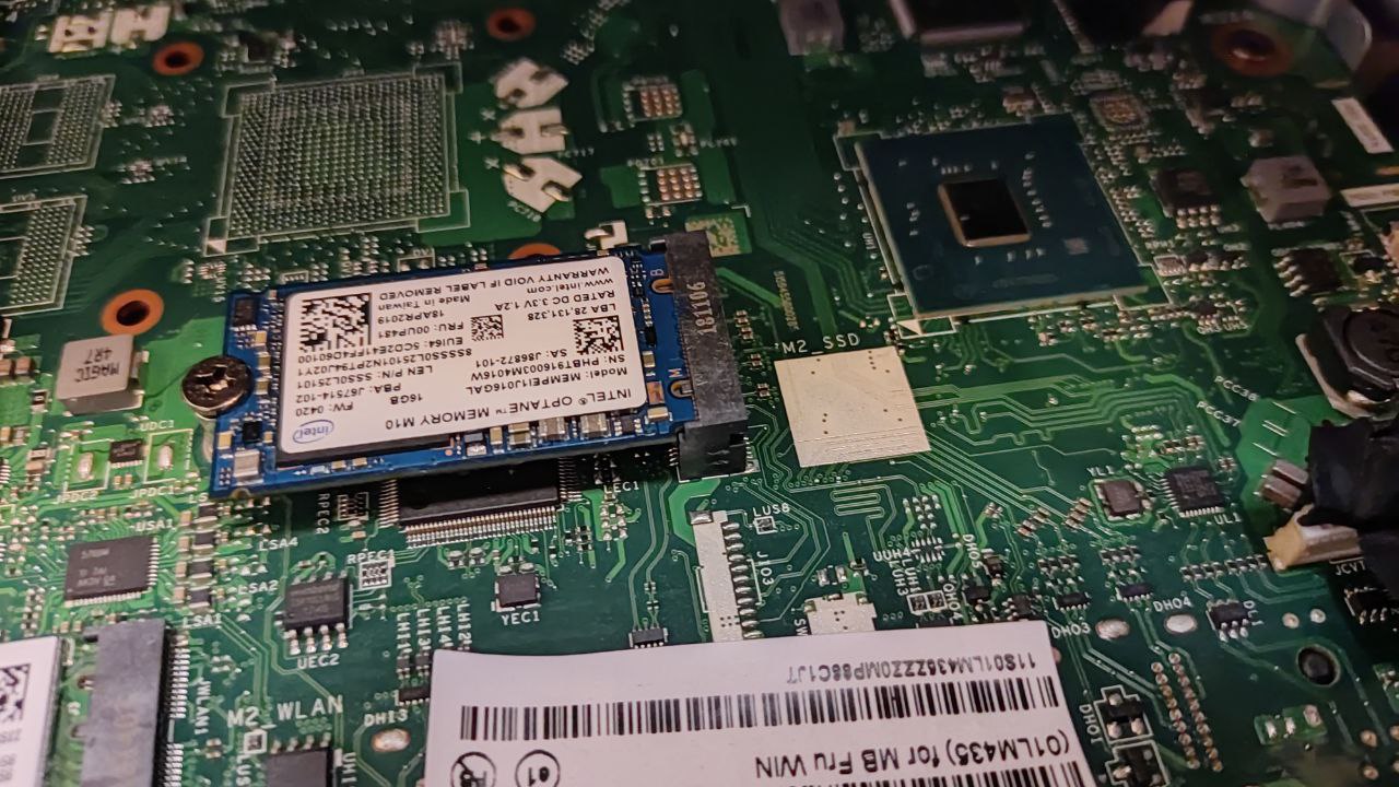

Есть моноблок lenovo AIO 520-ICB. В него можно установить m.2 Optaine m10 16 gb. Что я собственно я и сделал. В Bios и диспетчере устройств появился новый диск. Режим SATA пока AHCI. Поставил драйвера Intel RST 17.9. В BIos режим SATA поменялся на Intel RST и устройство m.2 пропало. В диспетчере устройств и управления дисками optane так же пропал. Хотя в Intel Optane managemet m.2 диск виден. Уперся в тупик и не понимаю как его настроить дальше. Или он вообще не рабочий оказался.
