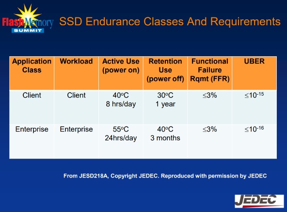

Смотрите спецификацию конкретного SSD у производителя.
Общепринятые стандарты требуют минимум года для клиентского SSD:
592x437, 64.6Kb
Если производитель их соблюдает.

7 лет назад / 17 августа 2018 08:47
Хмм
наоборот. если пользователь соблюдает указанные в таблице условия.
8 часов в день работы при температуре не выше 40С
И на не хранит под лучами солнца чтобы не нагревался выше 30С.
И опять же это только среднее значение для партии.
А каждый конкретный может забыть, когда ему вздумается. :)
