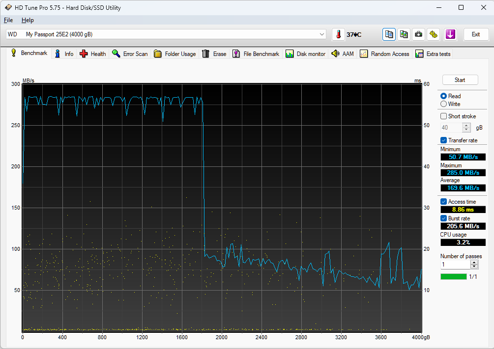

сделал быстрое стирание в фирменной утилите от WD и график приобрёл такой очень странный вид. Видно что последняя часть графика не претерпела изменений.
Добавление от 13.10.2023 00:55:
Запустил txbench ... оптимизацию в ней сделал, процесс прошёл успешно, но график никак не поменялся, точно такой же. Далее попытался послать на черепицу по юсб команду трим, но она не проходит и всё. А должна ли?
ещё как вариант есть команды SE которые тупо записывают нули на хард. Не вижу смысла это делать.

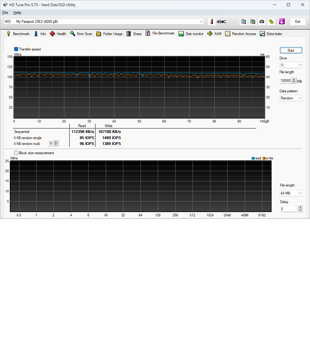

2 года назад / 13 октября 2023 01:36
Вроде как запись и чтение стабильные как у нормального харда без засранного транслятора. Или транслятор не очищен, как это проверить?
vlo
Expert (HDD, SSD)
35451/65869 ответов, #3 в рейтинге
958 фото на iXBT.photo
vlo Expert (HDD, SSD)
2 года назад / 13 октября 2023 02:57
ultrasilent
ну как минимум у половины обьема - очищен, так что последовательно записать жалкие пару процентов проблемой быть не может. что помешало почистить остальное сказать сложно. ну и в любом случае это практчески малоприменимо, ибо бэкапить-восстанавливать его задча на день. и если писать не крупными файлами - он все равно обратно загадится.

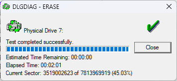

ultrasilent Member
2 года назад / 13 октября 2023 15:53
странно но процесс заканчивается успешно но не доходит до конца по %.

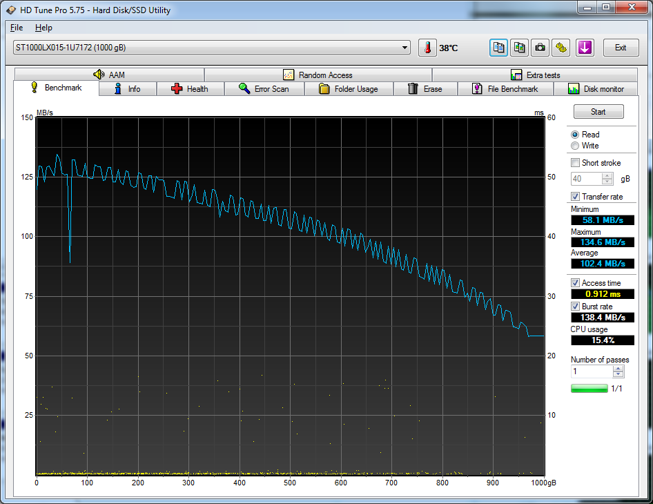

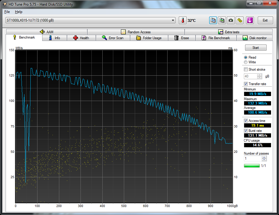

Продолжая разбирать свои харды, добрался до черепичных от сигейта. Один из них долго стоял системным и основательно подустал (винда как раз стояла в начале диска), видно даже по скану чтения. -1
после реинициализации в винде всё пришло в норму - 2
очень быстрые времена доступа из-за того что он с дополнительным флэшем (явно видно что флэш этот очистился).
пожалуй ничего с ним более не сделать т.к. дополнительного транслятора похоже этот хард не имеет. Оптимизироваться в txbench отказался, заявил что не поддерживает.

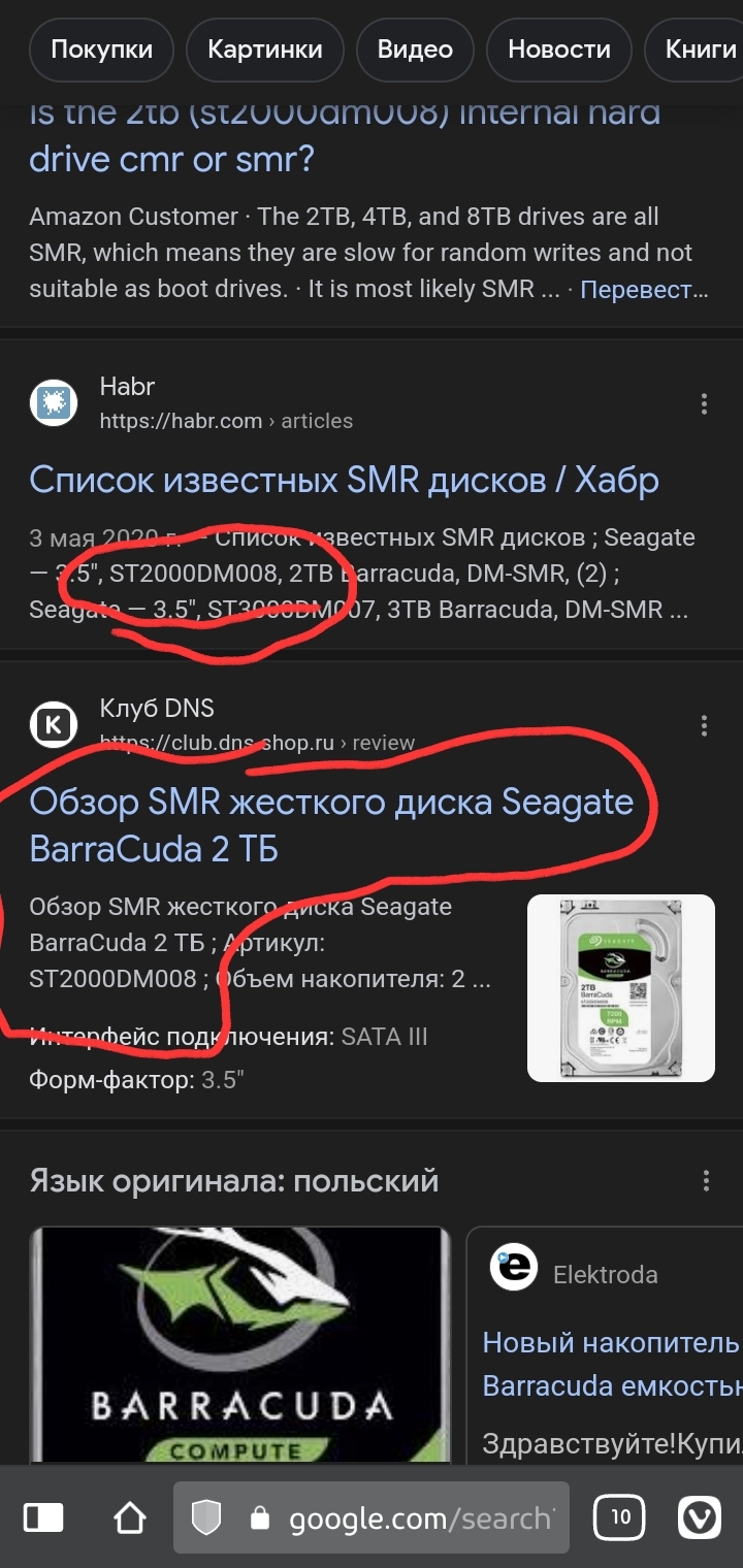

До вчерашнего дня не обращал внимания какой у меня диск. Нужен был 2 терабайтник и купил. Так вот вчера нечаянно удалил все данные с диска. Почти 2 терабайта. Восстановительные программы находит все файлы и восстанавливают только там во всех прописаны нули. Только тогда я понял что SMR, это зло. Буду искать нормальный хард, но мне кажется что сейчас это очень трудно, вроде только Toshiba еще выпускает CMR.
wilkas
7/128 ответов
20 лет на iXBT, с марта 2005
Чаще пишет в "ДК TV" (50%)
wilkas Member
1 год назад / 19 ноября 2023 19:04

xs-lexx
13/209 ответов
5 лет на iXBT, с ноября 2019
Чаще пишет в "ДК аудио" (40%)
Польша, Warszawa
xs-lexx Member
1 год назад / 19 ноября 2023 19:19
wilkas
Берем и гуглим фразой "(модель диска) cmr or smr"
Всё очень просто и легко. Удачи в поиске, больше не попадайтесь
