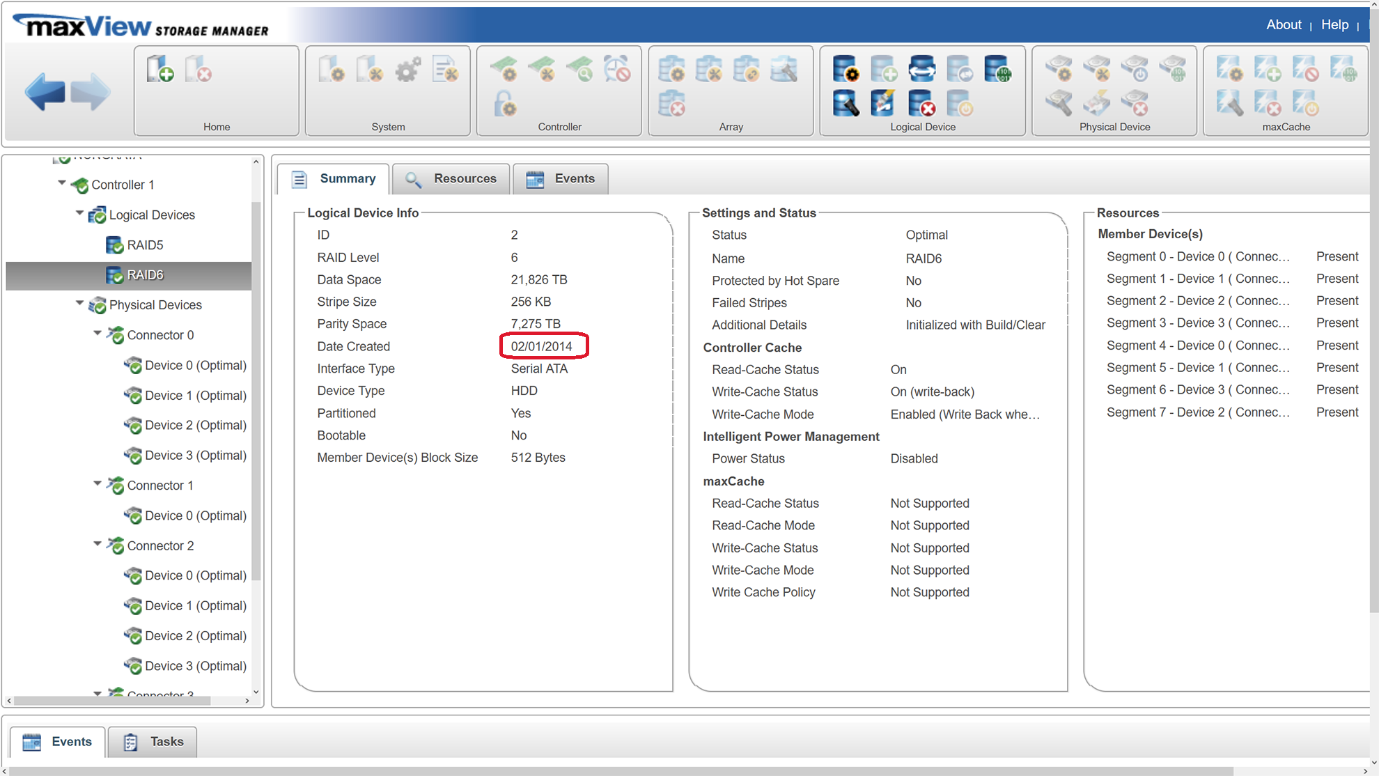

А что за софтина на картинке, MaxView?

Софтина - управлялка адаптековского контроллера начиная с 6 серии. А насчет виртуалок... оно так же отлично живет на адаптековском массиве с maxview и remote arcconf.

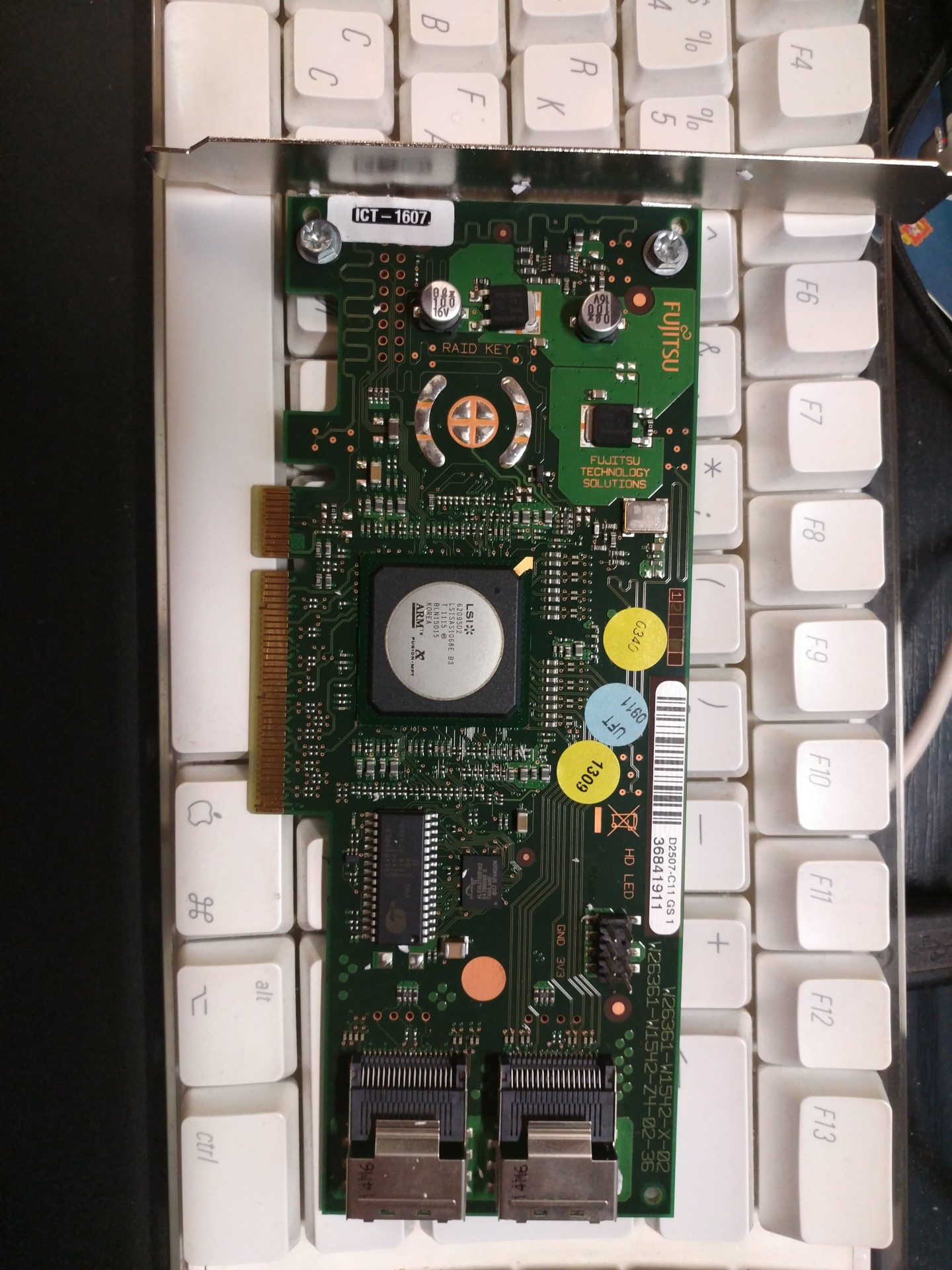

Во, приехало . Что интересно - европейского разлива. (1068E, переточить под HBA).

В общем потыкался на Али, в пределах 2000р. нашел перешитые в IT HBA
ServeRAID H1110 (LSI 2004) 4 порта
ServeRAID M5110 (LSI 2208), но в скриншоте биоса SAS9207-8i (т.е. LSI 2308), т.е. перешит на прошивку другого контроллера.
Последнее конечно круто, но не будет ли с ним проблем. Нашел такую статью как перешиваются подобные девайсы
Cross-Flash IBM ServRAID M5110 and H1110 to IT HBA Mode
В частности смутил пункт про физическое отделение зумера, чтобы он не пищал постоянно (прошивка-то левая). Не исключаю, что китайцы нашли другой способ.
И ещё смущает что 2308 шина PCIe 3.0, будет ли он совместим со старыми материнками PCIe 2.0.

Пищит оно обычно когда с RAID-ом джёппа, а не от прошивки . Насклько помню, в PCIe2 должен завестись. Смотрите SysReq-и. Да и совсем окирпичть LSI-ные контроллеры вроде как довольно сложно (но русскому человеку всё по плечу ). (У меня на основном компе вообще порождение коллективного разума ASUS-а - PIKE2008, и тот перешился, теперь он опознаётся как LSI9211-8i).
