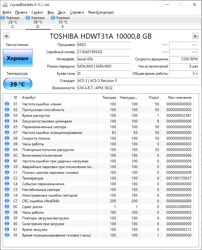

Взял Тошиба Survelliance Pro S300 10 тб HDWT31A с одни днем проверки за 18 тыс. р.
Включил.
Ну запись на нем архимедленная, это я погуглил на хабре и т.д., около 50 МБ/с, так и идет с самого начала (диск пуст). Соответствует тестам.
Но вопрос. Приложив ухо, слышу равномерное цыканье с интервалом в полторы секунды - цык - тррр (как будто что-то рассыпалось, второй звук такой). С расстояния 30 см уже не слышно.
Опять цык тррр...
Цык тррр.
И так непрерывно, хотя пишет нормально, провалов в скорости нет, записал пока 10 гб, пишет дальше.
Слегка похоже на включение-выключение мелкого реле по звуку.
В описаниях на хабре прочел, что в диске куча защит, датчик падения и т.д.
Может это какая-то защита не совсем корректно работает?

Диск всегда проверяет свою поверхность во время простоя. Странно, что запись медленная, вначале должно быть около 250 МБ/с как здесь

Пардон... это буфер - там да.
Посмотрите тесты дальше - когда ГИГАбайты копируются, ровненько от начала до конца 45...50 МБ/с.
Не в этом проблема.
Что цыкает??
СМАРТ
Добавление от 11.03.2022 12:54:
3 часа работы на смарте - это я его 3 часа назад включил.
Уже 300 гб скопировалось...
Добавление от 11.03.2022 12:55:
Napalm
во время простоя.
Одинаково цыкает что при простое, что 3 часа пишется неперрывно - каждый полторы секунды цык-трр.
И это явно не головка, тогда были бы провалы скорости [u][/u]записи.
Добавление от 11.03.2022 13:28:
Из описание на хабре
"Помимо них на плате расположены три датчика вибрации: два – в левом верхнем углу, один – в правом верхнем. Они помечены обозначениями MT1, MT2 и MT8. Теоретически сигналы с этих датчиков должны помогать более точной работе механики HDD.
Тестируемый HDD получил очень плотную «упаковку», поскольку содержит целых семь магнитных пластин (это много). Соответственно магнитных головок здесь 14; блок головок получается массивным, что может отразиться на скорости и шумности их перемещения. Частично справиться с этой проблемой помогает технология NCQ, позволяющая менять порядок выполнения запросов под оптимальное взаимодействие механики и электроники."
Может ли эта технология содерджать реле и щелкать им время от времени?
Tomset
Expert (Data Recovery)
12488/14096 ответов
Tomset Expert (Data Recovery)
3 года назад / 11 марта 2022 13:28
Григорий-Г
Тест внутренний может идти.
Викторией последней посмотрите логи смарта.

И еще
"шум от перемещения блока головок, наоборот, был хорошо заметен в виде характерных «постукиваний»."

Григорий-Г
такой?

Григорий-Г
Я предлагаю вообще не заморачиваться этими звуками, если диску что-то надо делать для себя и это никак не мешает пользователю

А чего смотреть то? У вас какие-то явные проблемы с диском, с головками или поверхностью. Выше ясный график приведен как должно писать от края к центру диска. Причем тут буфер, что за техничесий бред?
386sx
72/325 ответов
8 лет на iXBT, с марта 2017
386sx Member
3 года назад / 11 марта 2022 20:56
Napalm
Если такой диск поставить в домашний комп, то эти стуки будут раздражать.
У меня такой WD Gold стоит и тоже все время стучит. Приходится его отправлять в спячку, иначе можно свихнуться
Григорий-Г
2699/43945 ответов, #5 в рейтинге
Россия, Россия
Григорий-Г Member
3 года назад / 11 марта 2022 22:20
Corder
Мой косяк.
Я списывал с USB3 SSD диска на тестрируемый.
Гнездо на компе подписано USD3.
Но.... судя по 40 мбит/с ровненько, чертово гнездо оказалось USB2....
Сейчас пришел домой... в "большом" компе все гнезда заняты, сунул в старый 2013 года... увидел там, ага, отлично, хотел продолжить тест записи... упс... при нажатии "Копировать" отлично, при нажатии "Вставить" весь комп завис.
Но тут опять - а диск ли виноват, работает ли мама 2013 года с 10 тб?...
Ведь на работе в новом компе он мгновенно определился и беспроблемно писался, и папки во время записи можно было смотреть, в общем нормально...
