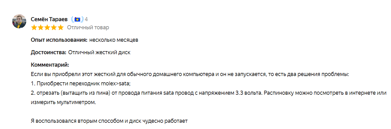

Ок, предыдущий диск возвращен.
Заказал в Китае вот такой (скрин)
Подключил.
И... диск полностью отсутствует в системе (Администрирование - Управление дисками)
Диск 0 - тот, что стоит (1,5 тб), остальные 5 SATA "Нет носителя".
Открывать спор и возвращать?
А может там есть какая-то хитрость включения, помнится при переходе с 120 гб на 160 были свои хитрости, и при выковыривании диска из внешней коробочки надо какие-то контакты замыкать...

Григорий-Г
+3.3 в sata power - есть? Резать к чёртовой матери.

там в любом разъеме есть то, что нужно...
там есть то, что _не_ нужно.

Korzh iXBT Team
3 года назад / 11 апреля 2022 00:52
Григорий-Г
Это особенность купленного WD?
Это особенность некоторых сервачных дисков с 2016 года и далее
В частности (особенно) HGST, да
Почему тогда вполне себе премиум БП об этом не знает?
Потому что это всего лишь бытовуха - зачем ему об этом знать? Поддержку SATA3.3 я так понимаю для него никто и не обещал
Dart Raiden
10/36 ответов
Dart Raiden Member
3 года назад / 11 апреля 2022 01:05
Григорий-Г
https://servergid.ru/disablefeature/
Даже топовые сисоники (PRIME TX, например) требуют переходник для поддержки SATA 3.3, и таковой переходник (MOLEX -> SATA 3.3) в комплекте с ними поставляется.
К некоторым Focus-ам тоже кладут, но не ко всем.

Григорий-Г Member
3 года назад / 11 апреля 2022 01:34
Dart Raiden
Ну, выше vlo как раз написал, что провод 3,3 надо просто выкусить...
Свой портить не хочу, переходника нет, понесу на работу завтра - там как раз диск с переходником, как три поста выше.
То есть только 5 и 12, и проверю.

Tomset
Expert (Data Recovery)
12496/14104 ответов
Tomset Expert (Data Recovery)
3 года назад / 11 апреля 2022 01:35
Григорий-Г
Для опыта можно просто скотчем заклеить все три контакта 3.3V

Skunks Member
3 года назад / 11 апреля 2022 05:59
Григорий-Г
не надо ничего резать.
надо купить переходник, что на фото и подключить им диск.
в нём нет этого провода 3.3 в/
