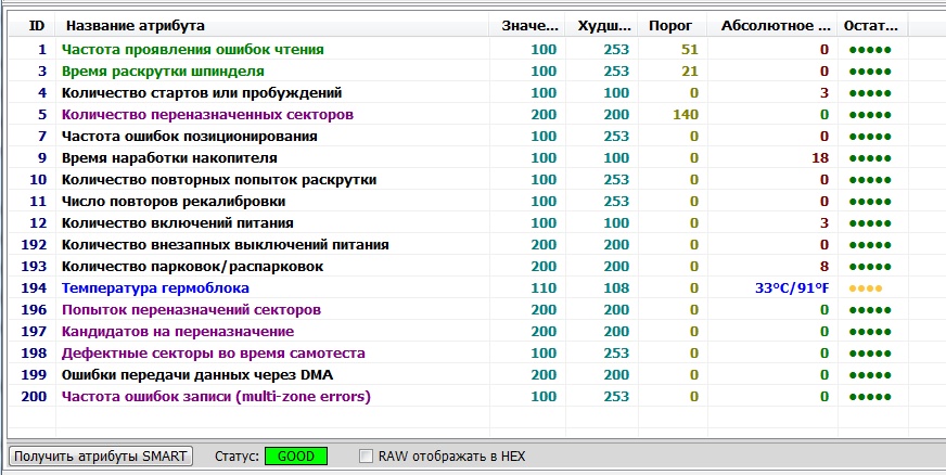

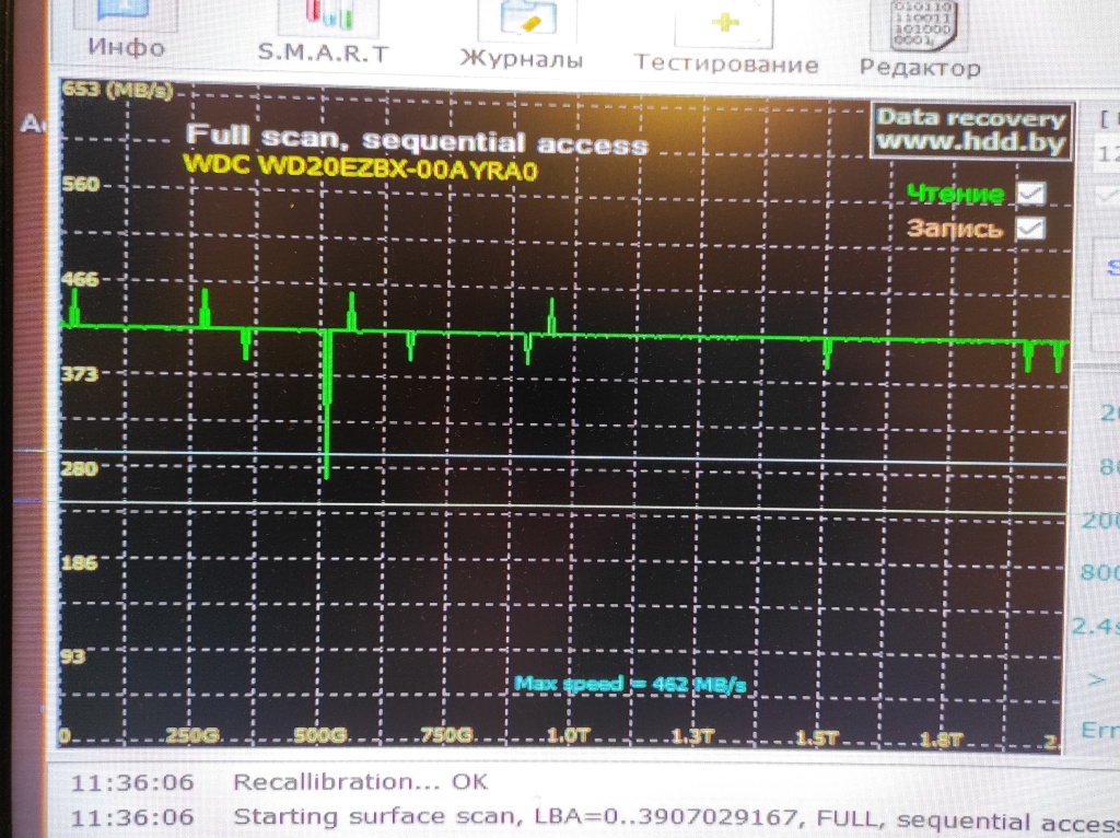

Новый диск WD на 2 Тб.
Протестировал диск без форматирования с загрузочного диска
verify+ignore
потом
read+ignore
Графики получились разные
Почему-то программа при тестах одного и того же диска выставила изначально разные параметры задержек 20-80-200-800 (verify+ignore) и 25-100-250 (read+ignore)? Сравнивать так же неудобно.
Порядок фотографий.
Сначала verify+ignore (тест и задержки) 1 и 2 фотографии
Потом read+ignore (тест и задержки) 3 и 4 фотографии
S.M.A.R.T.
Если кому не сложно, может кто-нибудь скажет, нужно ли какие-то дополнительные тесты делать и вообще, какое состояние диска.
PS. За качество скринов прошу прощения. Делал из самой программы, но что-то не получилось, не открываются. Прикладываю сканы со смартфона.
Raistlin
2545/5879 ответов, #15 в рейтинге
Raistlin Member
2 года назад / 03 января 2023 22:05
dmitry.
WD20EZBX - SMR. Соответственно, чтение диска, на который ничего не записано, - фиктивное.
Можно тестом записи пройтись, а уже потом тестом чтения. Но я бы не стал.

имеет ли значение, какая версия программы х86 или х64, если надо протестировать 2 Гб с загрузочного диска?
dmitry.
90/4532 ответов
dmitry. Member

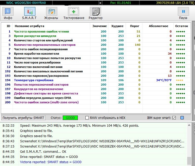

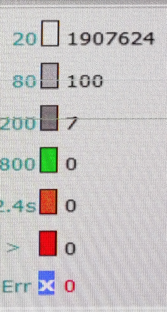

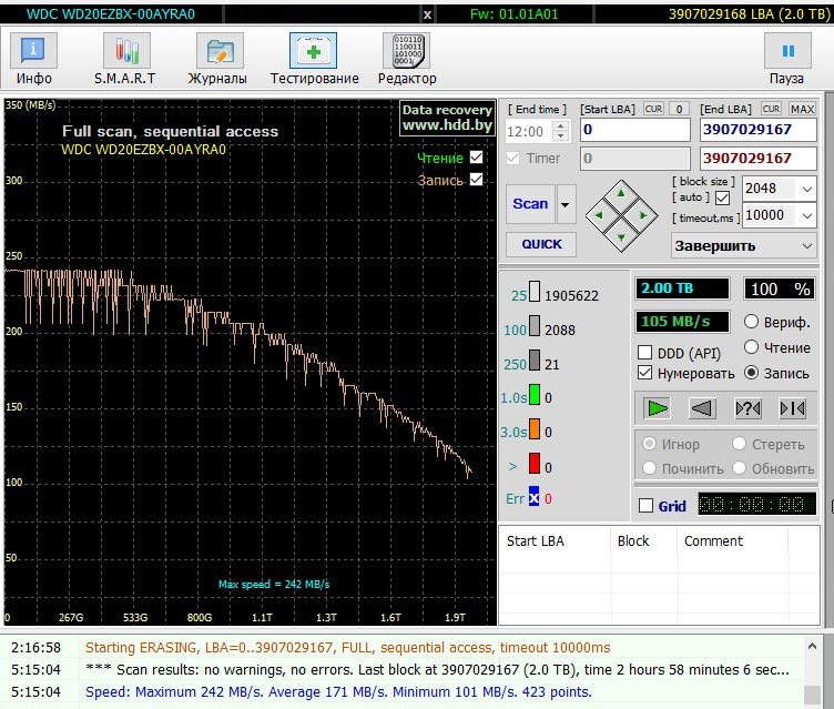

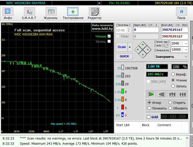

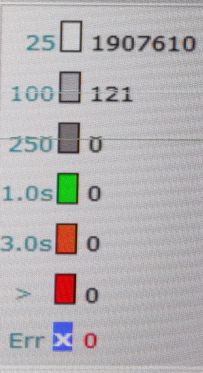

2 года назад / 04 января 2023 22:05
Raistlin
прошелся ))
конечно хотелось бы графику ровнее, без таких частых зубчиков ))
не понравилось, что при тесте запись выявлено 2088 секторов (серый цвет) превышающих 100 мс
при чтении этот показатель снизился в 10 раз. Очень какой-то огромный разброс получился по секторам между записью и чтением.
Показатель задержек свыше 250 мс совпали при записи и чтении.
Правда, непонятно в какой диапазон попали, может, подбираются к 1 секунде.
При быстром скане вообще результат какой-то странный, выскочил один блок в 1 сек. Смысл в нем не понял.
Приложил фотографии в такой последовательности.
1 полный скан при режиме запись
2 полный скан при режиме чтения
3 объединение верхних графиков: запись + чтение
4 smart
Как выглядит диск при таких тестах?
Raistlin
2548/5882 ответов, #15 в рейтинге
Raistlin Member
2 года назад / 04 января 2023 22:09
dmitry.
Все ОК.

Block start at 729600 (374 MB) Read error: UNCR "Ошибка в данных (CRC)"
Block start at 37955072 (19 GB) Read error: UNCR "Ошибка в данных (CRC)"
Два бэда и оба, похоже, на системном разделе, т.к. системный наверняка больше 19 ГБ.
Открой эту приложенную картинку в полный размер и скачай на комп. Там смени расширение ей на .zip и распакуй архиватором в папку.
Почитай как в ней забить эти секторы (LBA) и она покажет какие файлы лежат на бэдах.
Картинка с DMDE уже не нужна, без неё выяснили на каком разделе бэды. Радует, что не в MFT, скорей всего. Там другие диапазоны.
Остальное не сильно критично. Какая-то WinPE или LiveUSB флешка с мини-виндой есть?
Бэды надо лечить под другой системой, под этой не получится - винда заблокирует запись в системный раздел мимо неё.

Yatagan
Не разобрался как это делать.

XanXan
1. Выбираешь диск в верхнем окне, активируется окно Start Sector пишешь туда номер первого проблемного LBA из лога 729600
2. После этого сразу активируется окно End Sector, здесь надо добавить кол-во секторов блока при скане в Виктории, чаще всего это 2048.
Виктория вам показала начало блока из 2048 секторов, в котором обнаружен проблемный сектор. Вам надо узнать какие файлы там лежат.
Получается в End Sector надо забить число на 2048 секторов больше и это будет 729600+2048= 731648
Вот этот LBA 731648 и вставляете в окошко.
3. Активируется окно Step (шаг), через сколько секторов щупать диск от Start Sector до End Sector. Допустим поставил шаг 5, значит через каждые 5 секторов будет проверять какой файл там лежит в диапазоне от 729600 до 731648 секторов. Список файлов будет в логе.
Если в этом блоке окажется два файла или больше, что теоретически возможно, тогда надо в Виктории пересканировать
диапазон секторов от 729600 до 731648 с размером блока 1 сектор, для уточнения какой сектор битый. На дисках AF это может быть сразу восемь битых секторов, т.к. у дисков AF физический сектор 4096 байт, а винда транслирует логические по 512 байт.
Если бы вы это сделали заранее и выяснили этот один проблемный, допустим это был бы один 729655, то тогда можно было
забивать в Spike
Start Sector = 729655
End Sector = 729655
Step - 1
Когда все поля заполнены, активируется кнопка Start, нажимаешь её и смотришь в логе какой там файл.
Также и со вторым проблемным LBA поступить. Ничего космического не вижу, справитесь легко.

XanXan Member
2 года назад / 09 января 2023 00:21
В виктории по умолчанию 256 блоков было выставлено, правильно все сделал?
