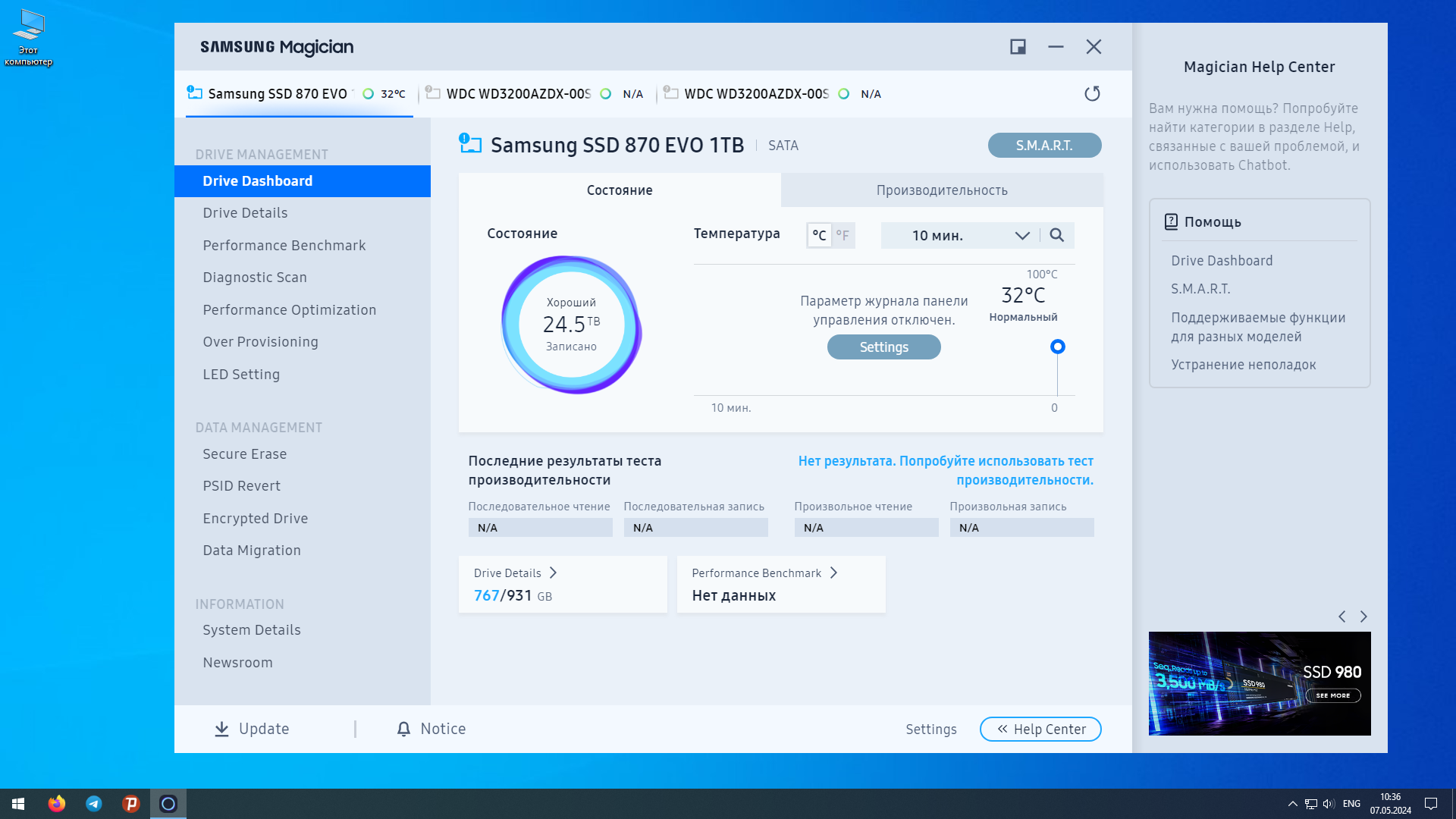

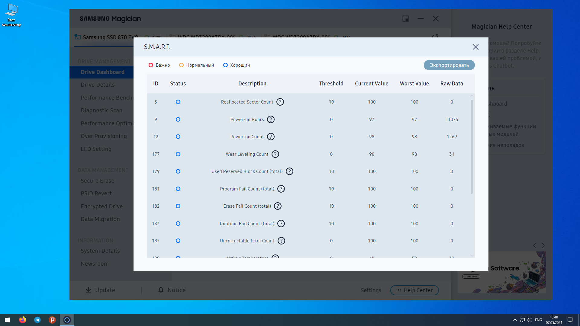

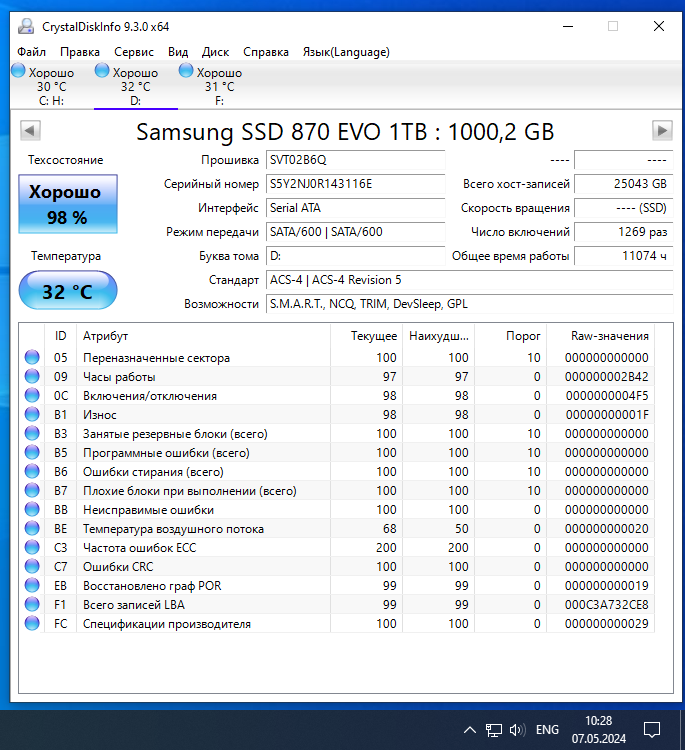

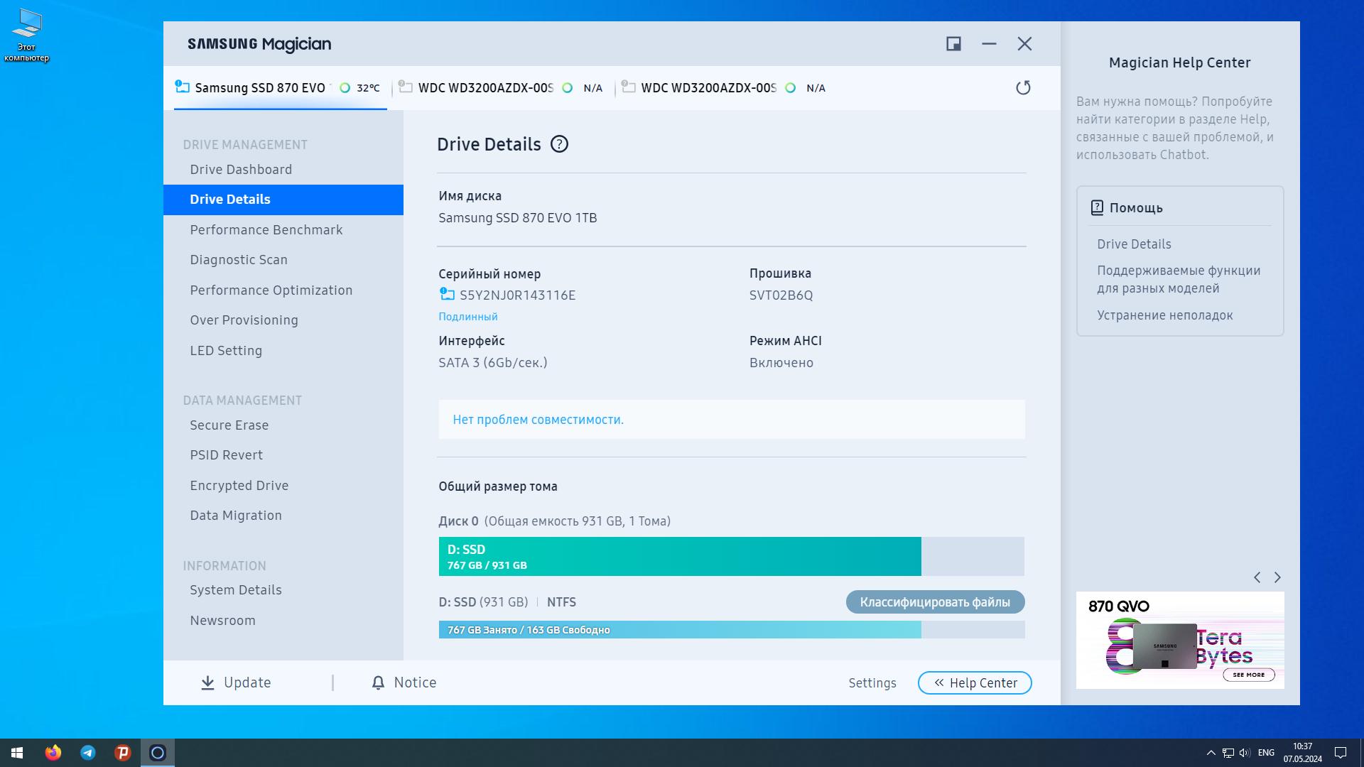

Подкину информацию для общей статистики по своему SSD. Купил в 21 году. Первые полгода-год работал на "дефектной" прошивке. Как только появилась новая, отформатировал и обновил. Я его не сильно мучаю. В основном для архивации, конвертации, создание различных контейнеров, где нужна скорость. Систему на него не ставил ни разу. Но одни и те же данные на нем не лежат по долгу, максимум месяц-два. Пока я с ними работаю, за тем удаляю и новые забиваю. Забит всегда. Проблем пока не замечал. Когда удалю следующие данные могу провести полную диагностику самсунговской утилитой, если вам интересно. Но это не в этом месяце.

YuriiM
так можно было и не подкидывать, у вас беспроблемная версия прошивки

Да, но обратите внимание на такую деталь: он сказал, что ранее у него стояла первая ("дефектная") версия прошивки и обновился он только полгода-год спустя по его словам, а в этом случае переназначенных секторов уже должно быть некоторое заметное количество, поскольку вторая прошивка просто останавливала проблему, но не возвращала этот параметр обратно к нулю, однако у него этот параметр по нулям, что несколько любопытно... Видимо получается, что и с первой прошивкой у него значит не было проблем с переназначенными секторами.
Кстати, параметры "Плохие блоки" и "Неисправимые ошибки" у него тоже по нулям.
