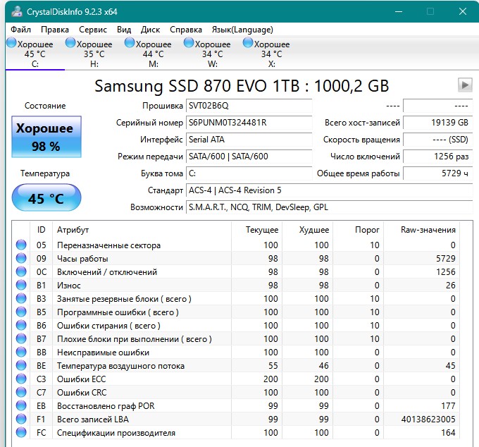

Почитал ветку и насторожился=\У меня два 870evo по 1tb...Первый работает с декабря 2022...Новая прошивка с завода у него здоровье 99 записан 10тб...255 атрибут у него 1...(смотрю смарт в аиде64 там он помечен как {завист от пастовщика} )...И с тех пор не меняеется...Второй терабайтник в работе с июля этого года у него 255 атрибут 0 здоровье 99 записано 2тб...Стоит ли волноваться по поводу первого диска или нет...Это что сбойный сектор у него?Хотя атрибут переназначеные сектора у обоих дисков 0...

с середины 2022г начла эксплуатировать SATA 870EVO на 1 Тб...по сей день никаких жалоб/каких- либо явных проблем у накопителя нет. Используется в качестве системного.
Не стоит. Всё отлично с обоими (у меня там значение 60 уже как 3 года висит). Проблемы проявлялись у некоторых форумчан, когда этот параметр уже жирно-трёхзначным был (но тогда и 05, В3 итд тоже вверх поползут)..

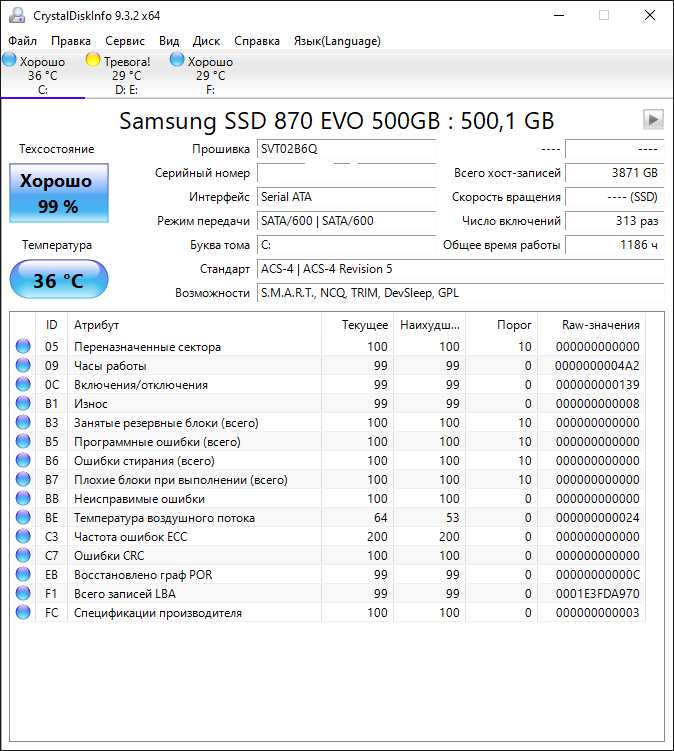

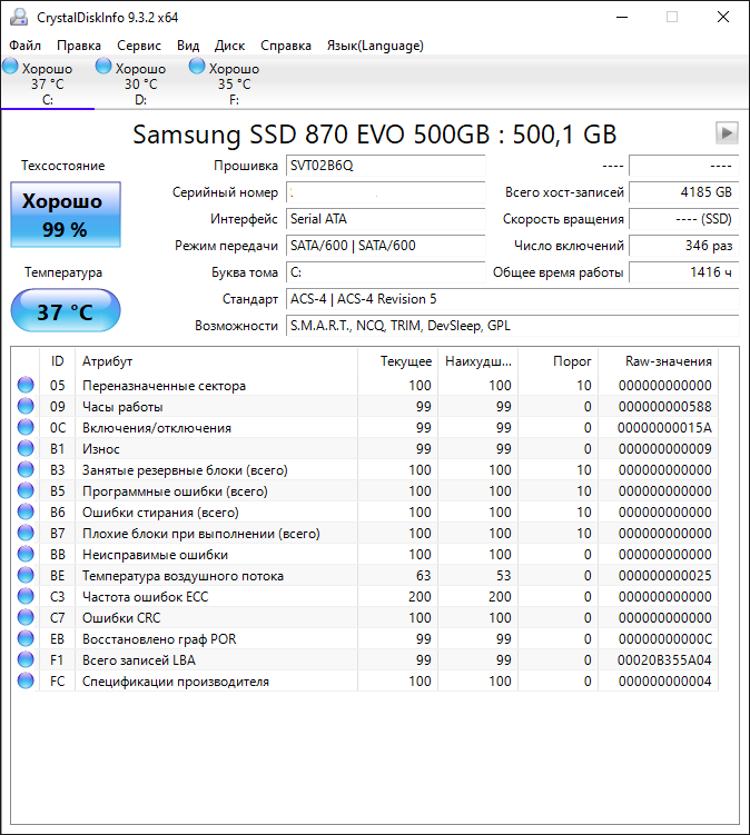

Мне кажется диск у меня стал подыхать=(870 evo 1tb в смарте изменились следующие параметры (зависит от пастовщика) с 1 поменялся на 2...Power-On Hours Count стал 98...И Power Cycle Count тоже стал 98...Хотя общее здоровье у диска по прежнему 99...

Совершенно нормальное изменение значений с ходом времени! С чего вы решили что он подыхает? Пока эти значения не опустились в ноль, переживать не стоит.

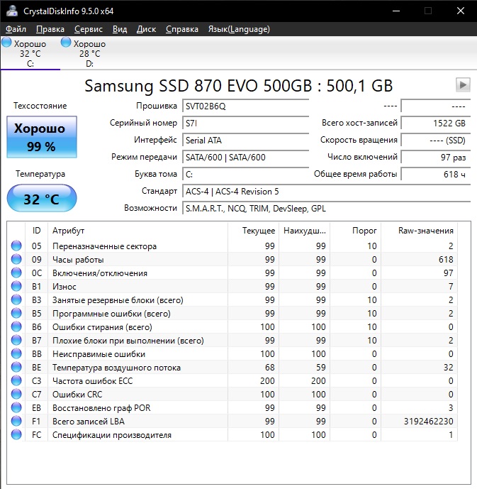

Немного для общий статистики и небольшой вопрос.
Диск был куплен 30.10.2024. (дата производства июнь 2023). Серийный номер начинается с S7. Указанная прошивка (02) стояла уже на диски, 03 не предлагает. Я так понимаю она только для дисков от 1Тб ставится.
Диск сознательно поставил под систему, что бы погонять и посмотреть на "выносливость".
252 параметр изменился на 1 после небольшого сбоя системы, когда я клонировал систему на этот диск и переключался несколько раз между старым и новым. (буквально в первый день)
179 на 2, изменилось на днях. Уже думал перестать проверять смарт, а вон оно как оказалось.....
Вот думаю мне ждать пока 179 параметр превысит порог в 10 или это уже является основанием для замены?
зачем паниковать на ровном месте? Не стоит паниковать по этому параметру.
На скрине ниже- системный диск, в эксплуатации с 2022г.
На Вашем скрине все ровно. Переназначенных секторов и плохих блоков НЕТ. Этот параметр у Вас 0.
У меня все SSD (кроме 870) не имеют переназначенных секторов. К примеру самый старый Самсунг, который наработал почти 19.000 часов. (скрин ниже) Так же не имеет переназначенных секторов.
В 870 за 2 месяца использования появилось их 2. (я имею ввиду по crystal disk info параметр "05", "B3" и "B7")

Я бы сдал его самсунгу (в его сц). А как поступят в магазине - неизвестно.
(У меня в 252 - 50, но переназначенных секторов - нет).
860 - очень надёжные ssd, в отличии от коронавирусных 870.

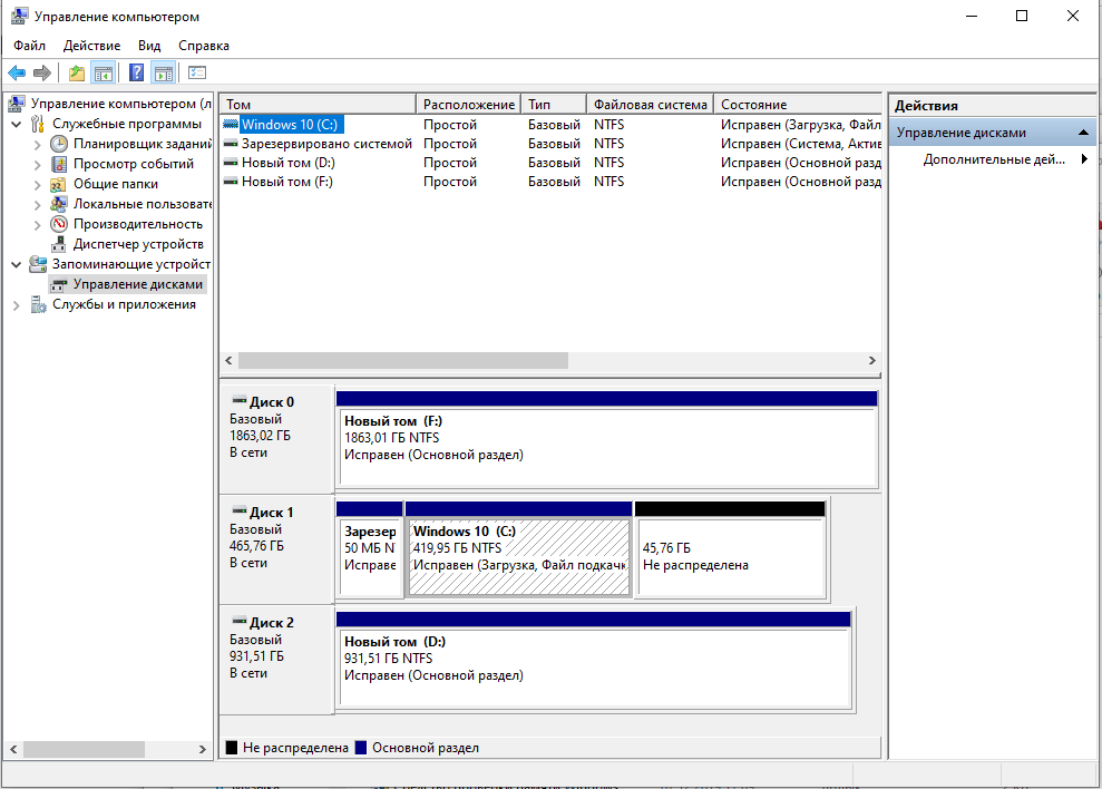

Добрый вечер форумчане. Имеется данный диск объемом 500ГБ с прошивкой SVT02B6Q купленный в октябре месяце 2023г с гарантией 5 лет. Разбил его под windows 10, оставив ~ 10 % неразмеченной областью. Летом 2024г начались траблы: windows 10 могла не загрузиться после сна или после обычного выключения, SSD пропадал в списке загрузочных устройств в BIOS/UEFI. Грешил сначала на шлейфы для передачи данных и питания потом на свою десятилетнюю Asrock z97 Pro4. Показатели SMART были в норме. Глюки с 870 Evo интересно проявлялись - комп мог загрузиться с SSD побыв выключенным полчаса - час. Таких инцидентов было около 10 -15. В ноябре поменял МП+ЦП. 17 января 2025г комп повис при включении на этапе загрузки, на дисплее горел только логотип Asus, в BIOS/UEFI с помощью клавиш F2 или Delete нельзя зайти, на панели Q-Code ошибка/состояние A2 "IDE Detect". Час прошел комп загрузился, SMART от 18.01.2025г снимал после глюка, как и скрин Samsung Magician. После месяца - двух работы техсостояние у SSD в CrystalDiskInfo было 99%, 100% точно не былоЯ так понимаю пациенту становится плохо? Возможно его сейчас сдать по гарантии или надо ждать когда он бесповоротно перестанет определяться ?
П.с. писал ночью , картинки на вк загрузил, как приложить вложениями не понял
