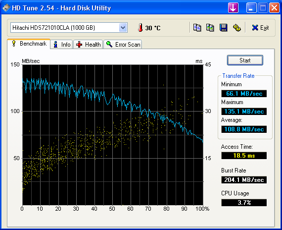

По моему опыту, включение ААМ положительно влияет на издаваемый диском шум. Треск головок – единственный источник шума для многих дисков, и эта технология может быть актуальна для их владельцев. Если есть возможность, я всегда стараюсь включить «минимальный шум».
Минусом ААМ является закономерное падение производительности: время доступа к данным становится больше. Оценим, насколько оно вырастет, взяв средние данные по винчестеру Hitachi HDS721010CLA332. На первый взгляд, увеличение времени позиционирования при чтении с 8.85 до 14.35 мс – весьма значительно (62.1%) и должно в достаточной степени повлиять на производительность. Но вспомним, что время доступа к данным складывается из нескольких времён, и подсчитаем, насколько изменится время доступа при чтении. Итак, для громкого режима среднее время доступа составит
0.3+8.85+4.17=13.32 (мс)
(я не учёл время стабилизации, т.к. оно не приводится в спецификации и очень мало). Для тихого –
0.3+14.35+4.17=18.82 (мс)
Получается, что полное время доступа увеличится на 41.3%, что уже лучше. Если не считать, а непосредственно измерить время доступа, получим значения, более приближенные к реальным. Я измерил время доступа для диска Hitachi HDS721010CLA332 с прошивкой 39С в громком (ААМ=254) (рис.2) и тихом (ААМ=128) (рис.3) режимах программой HD Tune 2.54 (39С – не лучшая прошивка для этой модели, но в связи с тем, что она единственная позволяет управлять ААМ, пришлось прошить диск в неё). Посмотрим, что получилось:

570x464, 31,9Kb
Рисунок 3. Hitachi HDS721010CLA332 в тихом режиме
Как видим, результат измерений отличается от среднего, рассчитанного теоретически, в лучшую сторону – увеличение реального среднего времени доступа составляет 28.5%. Графики чтения также подтверждают, что включение ААМ не влияет на последовательные операции.
