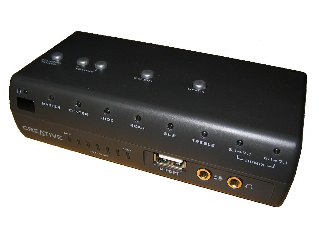

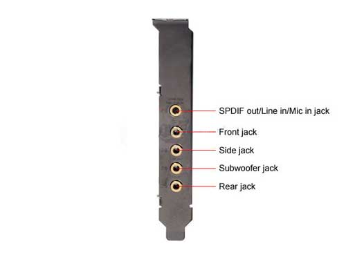

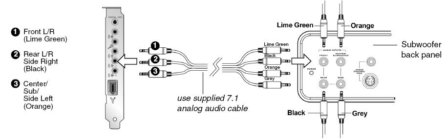

Сразу к делу: я что-то не врубаюсь как правильно подключить эти колонки к моей ЗК. На ней не три слота, а 4, соответственно один канал не звучит.
Вопрос номер два: имеем вот такую штуку в комплекте с колонками (картинка номер 3), на ней есть выход для наушников. В наличии так же есть усилитель Graham Slee Solo и наушники Sennheiser HD 650. От усилителя кабель 2RCA-3.5jack. Можно ли воткнуть наушники в усилок, усилок в этот "Control Pad" от колонок и, собственно, слушать таким образом музыку через наушники, когда это необходимо?
Не сгорит ли это все к чертям? Не будет ли звук, как из помойного ведра? А то захотелось вот вернуться к колонкам, от наушников на голове уже устал. Лазить под стол и переключать тоже как-то лень.
