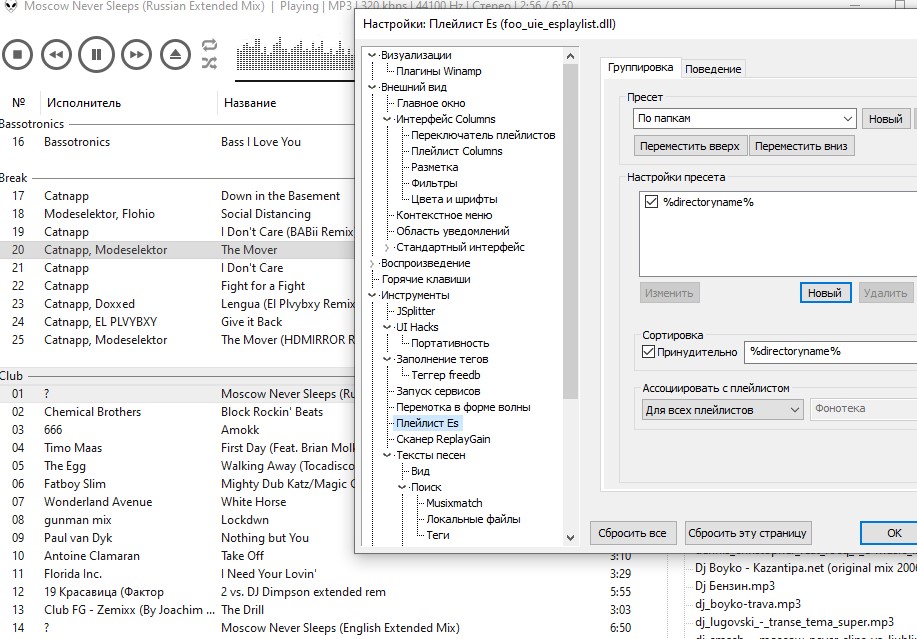

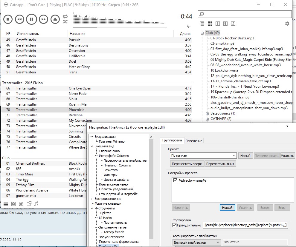

И что нужно прописать в поле сортировка, чтобы оно как в Проводнике сначала 4 папки первыми были, потом уже все остальные треки, сейчас оно по алфавиту их вставляет, все перемешано.
Если в сортировку вставить %directoryname%, то вставляет как надо, но все равно сортировка каталогов алфавитная

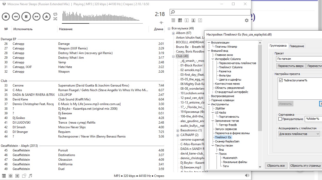

с сортировкой %folder% оно вставляет так как видится фонотекой, сначала 15 песен, поток Каталог, потом каталог, каталог и снова часть треков

EsPlaylist давно заброшен, не разрабатывается и не обновляется с 2011 года

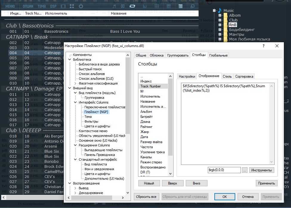

Мое странное желание с каталогами оказывается не только мне приходило в голову. нагуглил на сайте фубара уже спрашивали и делились решением
1$puts(dir,$replace($directory_path($replace(%path%,,)),\,|$char(8226)))$if($get(dir),$get(dir)|)%filename_ext%
Отображает прям как я хотел, сначала каталоги, потом файлы из папки, из минусов некорректно работает для файлов без имени (типа "-" или "?"), таких пару штук, исправляю просто сами файлы.
Нумерация при этом дико странная, надо над ней теперь думать.

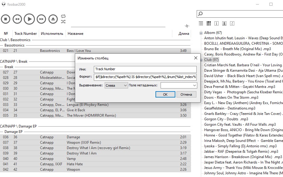

Попробовал спросить у chatGPT, оно предложило решение через foo_playcount
Для нумерации треков по каталогам можно воспользоваться дополнением "Playback Statistics". Установите его из меню "File" (Файл) -> "Components" (Компоненты), найдите "Playback Statistics" и установите его.
Добавьте новый пользовательский столбец с именем, например, "Track Number" (Номер трека) и используйте следующий скрипт для этого столбца:
1$if($directory(%path%) IS $directory(%path%),$num(%list_index%,2))
К сборке MC Web добавил, в сборке LUR он установлен уже и не работает это, все равно нумерация общая или я не правильно что-то делаю
p.s. много он мне вариантов предложил, но все они не работают ,проставляют или 00 или 000 или 0000 всем трекам
вот такое предлагал
1$if(%directoryname%,[$num(%__playlist_group_order%,2)-]$num(%__subsong%,2),)
1$if(%directoryname%,$num($add($mul(%__group_index%,1000),%__subsong%),4),)
1$if(%directoryname%,[$num(%__group_index%,2)-]$num(%__subsong%,2),)

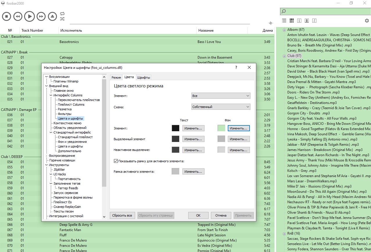

Оказывается цвет окна основного можно поменять, не в курсе какая именно функция, т.к. менял все бэкграунды, потеменей-бы нужно было. Менять по одному и применяя смотреть. В сортировку ничего не прописывал, если в папке с музыкой порядок, то и в библиотеке и в плейлисте норм.

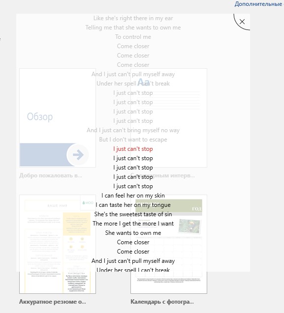

Как показать лириксы в отдельном окошке (как у dsp)?
долго ищет. надо оставить только musixmatch?
ESLyric похоже это караочный плагин... он видимо под минуса заточен. ИИ кстати делает просто великолепные минуса из обычного трека с голосом. Есть целые подборки по группам, где все альбомы заминусены. Просто бест.

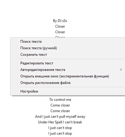

Добавление от 29.04.2024 21:17:
1092x693, 171.3Kb
это foo_openlyrics 1.8 у Lur ? его можно в плавающем окошке получить?
vladj
923/2641 ответов, #9 в рейтинге
Россия, Perm
vladj Member
12 месяцев назад / 29 апреля 2024 21:47
Правой по панели лирики, в контекстном меню Открыть внешнее окно (экспериментальная функция).

mod_lord
оно странно, полупрозрачное вот такое, неудобно

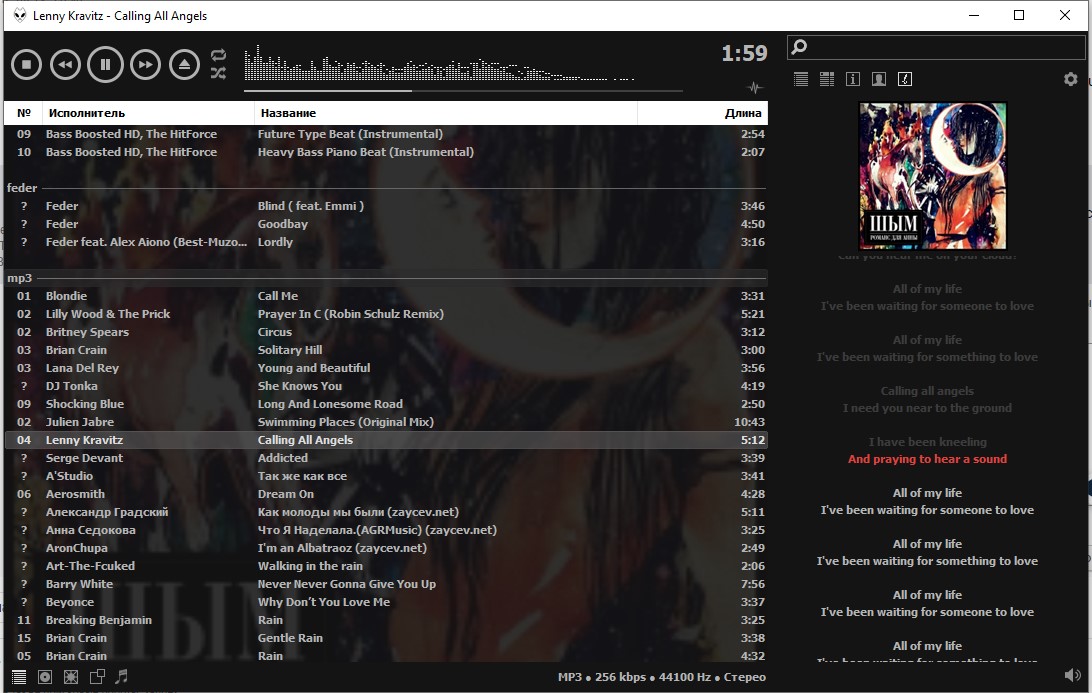

Как мне в тотже Panel добавить cover альбома как со скриншота выше?
Добавление от 29.04.2024 22:07:
vladj
не, это прозрачное окошко, типа как на караоке чтобы поверх видео кидать. Мне обычного окна достаточно, хотел текст песен поизучать а гуглить часто лениво

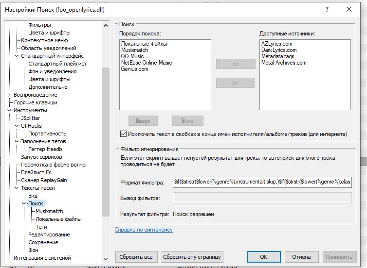

Мне foo_openlyrics в сборке LUR нравится. на каких сайтах искать в настройках можно выбрать
и контекст.меню нормальное(в сборке MC Web там миллион пунктов и записать текст в тег через выпадающее меню происходит)
неудобно, тут клац, клац и все.
Какие сайты оставить для поиска, решайте сами
так я не знаю дело в том что genius И подобные - там просто лирики. а круто когда синхра по времени есть как субтитры. вот это где такое взять?
Добавление от 29.04.2024 22:14:
я еще дополнию - что лирик на сайтах в инете могу содержать неверные слова! то есть никто толком не проверял соответствие оригиналу. КРОМЕ ТОГО у песни есть еще разные альт версии (например демо диски) где лирики вообще не такие... а тупая программа ищет только по названию трека и группе... это как бы не совсем корректно. надо хотябы время трека учитывать также

так я не знаю

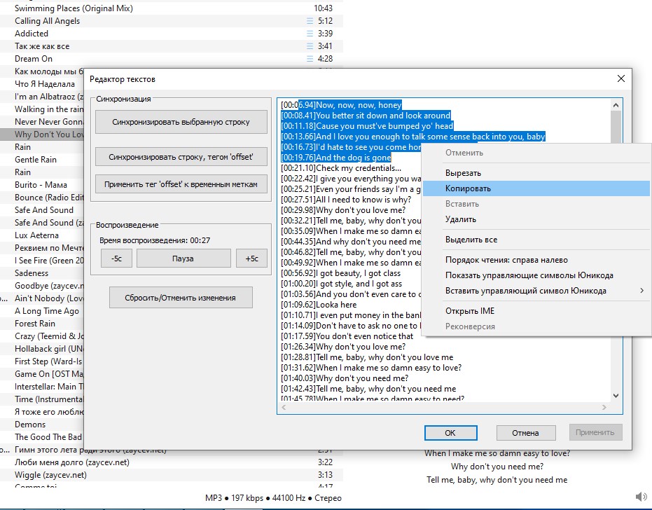

я для таких треков делаю ручной поиск из меню, и перебираю варианты если находит более подходящее
прям 100% песен с времеными метками все равно не найдет, но можно и самому их сделать, если прям принципиально

Там справа две панели разделённые по вертикали, сверху для показа ковриков, ниже лирика. Коврики должны лежать в папке с альбомом, Настройки, Внешний вид, форматы там уже прописаны. Можно посмотреть какие и фото с таким-же расширением класть в папку.
Настройки, Тексты песен, Поиск. Те сервера слева активные, те на которых не находит стрелочкой убираем вправо, слева оставляем те, на которых находит, справа добавляем налево в активные и тестим. Настройки, Тексты песен, Сохранение, указываем куда сохранять... в теги или в папку.
Для обложек есть скрипт поинтересней, позволяет показывать из папки с альбомом несколько десятков фото циклически переключая.

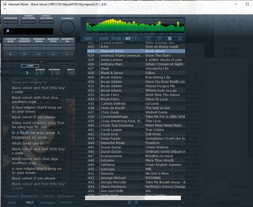

еще в ESLyric у MC Web можно прикольно перемещаясь по тексту перематывать песню, это вообще прикольно, тыкаеш в нужную строку и трек уже на нужном месте , сборка LUR так не умеет

Maza11
а как вы в ESLyric сможете увидеть весь текст разом? у меня только две строки для караоке показывалось

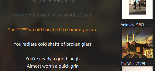

Maza11
поменять в настройках шрифт, я картинку за шрифтом убрал, некрасиво
ничего непонятно ESLyric - как можно оцепить окно от шкурки чтобы был весь текст разом?
картинка за текстом вполне красиво, у меня на основном окне плеера ковер-арты не показываются чтобы не мусорить (ну вот зачем на пустых коверах показывает музыкльный символ? его можно убрать?), а тут получается двойной бонус.
foo_openlyrics : Panel с лирикам живет отдельно, что очень удобно:
510x233, 94.6Kb
но картинка Background image слетит при переключении трека, будет просто серый фон
Китайцы с NetEase не очень любят ругательные слова FCUK , поэтому зазведили....

Ps напишите еще автору foo_openlyrics - что хорошо бы иметь возможность сразу с панели копировать слова в буфер, чтобы потом в транслейт закинуть. все равно у него клик мышки ничего не делает. хотя бы текст выделяло...

mod_lord
в редакторе можно копировать текст,, если прям очень надо
(временные метки не будут мешать переводу текста)
mod_lord
заблокирован в форуме
557/10985 ответов, #25 в рейтинге
9 лет на iXBT, с марта 2016
Чаще пишет в "Рынок" (11%)
Федеративные Штаты Микронезии
mod_lord заблокирован в форуме
12 месяцев назад / 30 апреля 2024 01:30
Maza11
да. но если текст длинный - надо еще слово найти . долго. так что надо добавить функций

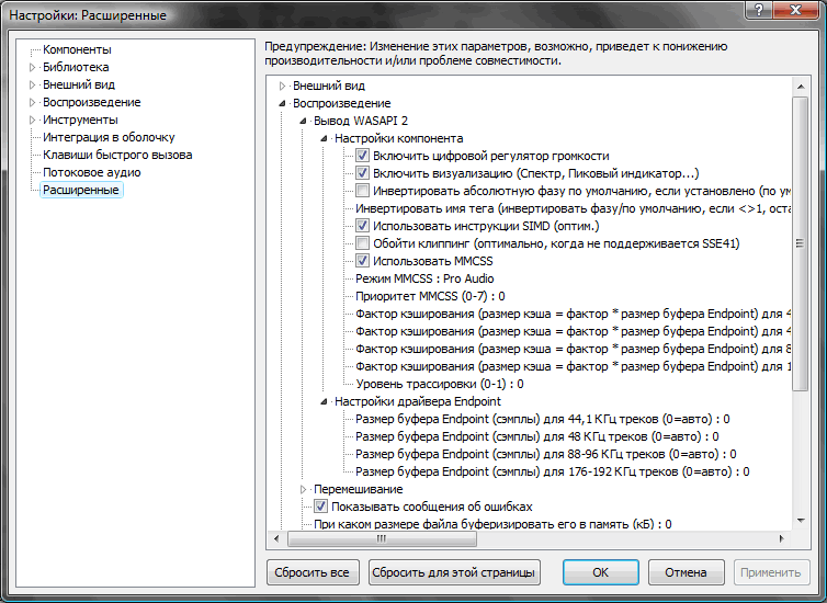

Хм... Поначитался тут на форуме, что разные версии плагина вывода дают разный звук.
Что новый asio типа "мутнит" звук... и т.п.
Интересно, а какие версии плагинов для Фубара наиболее хороши (если присутствует такая разница)? Касается и wasapi в частности.
Naytaco
225/393 ответов, #18 в рейтинге
1 год на iXBT, с мая 2023
Чаще пишет в "Цифр.звук" (33%)
Naytaco Member
12 месяцев назад / 30 апреля 2024 13:48
А кто-нибудь использовал плагин wasapi 2 (экспериментальный)?
С расширенными настройками.

Naytaco
При правильной настройке битперфект должны звучать одинаково, а что пишут...
Добавление от 30.04.2024 19:14:
Naytaco
wasapi
Встроенный он с версии 2

Naytaco
Судя по всему это бесполезная фигня - пользуйся официальным/встроенным и не ищи проблем где их нет

Maza11 Member
12 месяцев назад / 01 мая 2024 16:31
решил потренироваться на скине DarkOne 3.0, а то панели управления раскиданы одна часть слева. одна справа
правую панель вообще хочу убрать, тем самым сократив ширину плеера и вот тут я не понимаю уже, там часть пространства зафиксирована и я не пойму чем.
Ну и как сделать прозрачным панель плей/пауза и где кнопки добавить файлы
Добавление от 01.05.2024 16:31:
Andrei L
при попытке определить тэги компакт-дисков фубар стал вылетать
у меня тоже вылетает, пробовал на сборке LUR
