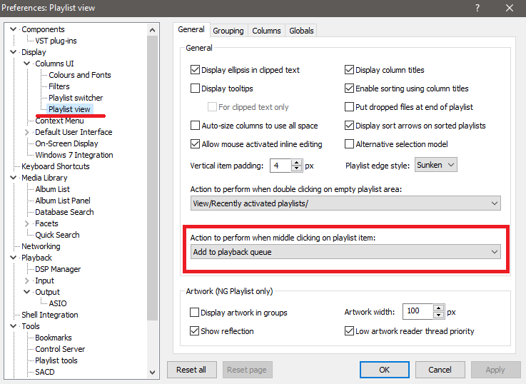

Народ, такой вопрос. А возможно ли настроить Фубар чтобы на компе треки переключать одним кликом мыши?
В MonkeyMote переключаются одним тапом, а на компе этот дебильный двойной клик. В настройках ничего про мышь и управление не нашёл
PahanV
294/10645 ответов, #101 в рейтинге
21 фото на iXBT.photo
Чаще пишет в "ДК TV" (14%)
PahanV Member
7 лет назад / 03 февраля 2018 21:56
abonent007
А не хочешь повесить треки на клаву? Например "кнтрл+стрелка вправо" след трек. Я например клавы исключительно с медийными кнопками беру, именно в сабже щелкать треки и на паузу ставить. Мышей этож адово попадать в трек

abonent007:
В принципе, в foobar существует возможность выбрать из всех треков плейлиста некоторые, выстроив из них очередь (queu).
В несколько кликов это можно делать, щёлкнув правой кнопкой мыши по треку и из ниспадающего меню выбрать соотв. опцию.
В один клик, но средней кнопкой мыши, то же самое можно сделать после соотв. настройки, как на картинке.
Только выбранные способом добавления в очередь треки в плейлисте никак не выделяются, хотя, возможно, и этого можно добиться - глубины foobar неисповедимы...
