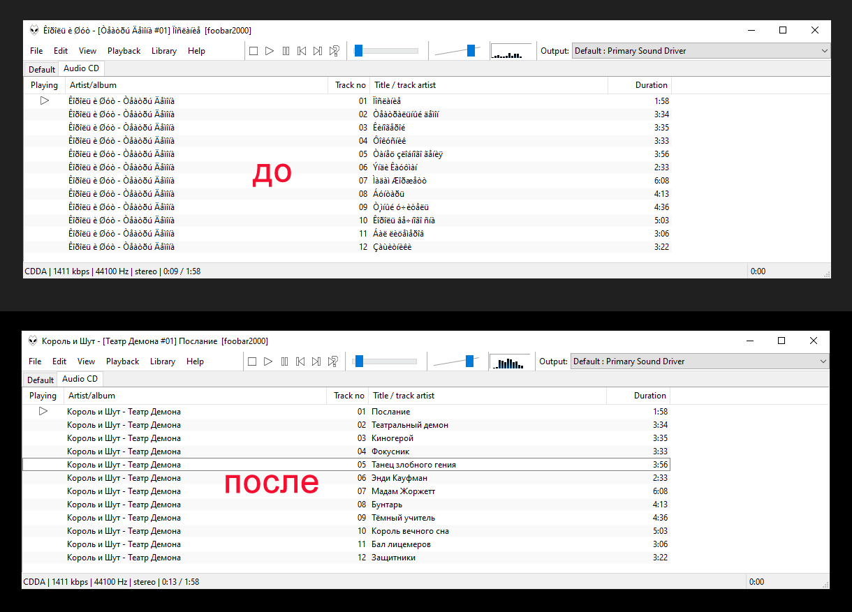

Фуух, друзья! Решил я проблему с русскими буквами! Давно чувствовал, что в этом дело, представлял эту проблему в голове и всё думал как её решить, знал, где кроется зло, а сейчас собрал мозги в кучу и решил довести это дело до конца и покончить с этой проблемой. И получилось!!! Как говорится, сам себе не поможешь - никто не поможет.
И ничего в реестре менять не надо. И язык в винде тоже не надо настраивать. И foo_chacon.dll устанавливать тоже не надо.
Смотрите - это образы с русскими названиями. flac+cue или flacs+cue.

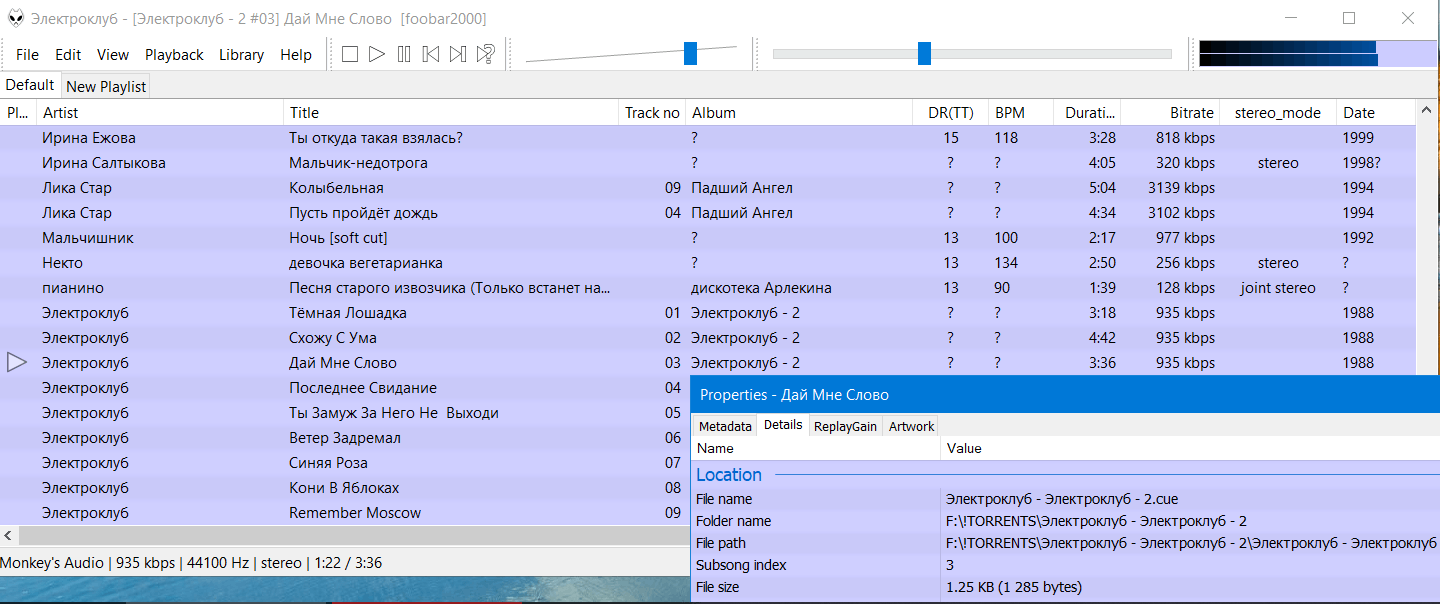

Или я чего-то не понимаю? Вот пример. Что тут не так?
Зачем тогда "демоны атакуют", poweriso и т.д.?
У меня фубар играет .cue из образов .flac и .ape - песни отдельно с русскими названиями, без "кракозябр".
С англоязычными тем более проблем нет.
Добавление от 26.05.2023 19:36:
Только битрейт отображается общий на весь iso, а не потреково.
Например 935 kbps для электроклуба 1988
zix
У меня тоже с этим никогда не было проблем.

HDD_disassembler
935 kbps
А у меня 1411

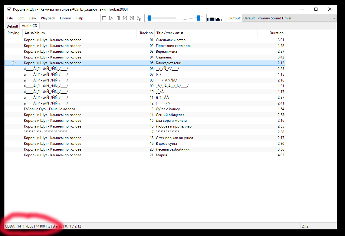

Почему у меня не пишет 1411 кбпс при игрании cue+iso (flac, ape)?
Добавление от 26.05.2023 20:44:
Нашёл предысторию, но не понял, зачем так монтировать диск.
Программный аудиоплеер "Foobar 2000". Плагины, советы и т.д. (часть 2), #2587
Если распаковкой lossless звука занимается эмулятор CDROM, то у него в настройках может стоять игнорирование ошибок. Т.е. на случайно побитый iso файл не заругается, как фубар.
Потому что Фубар просто тупо читает то, что ей пихнут. А пихаете ей Вы Куе, в котором прописано Флак с битрейтом, который Вы видите.
Вот и всё! И моё личное мнение, что никакой CD на выходе Фураб не выдаёт, кто бы что не говорил. Говорить и писать можно что угодно,
а доказать это хоть чем-то никто так и не смог. Вот когда я в Фубаре открою flac+cue и увижу в нижнем левом углу CDDA 1411, вот тогда и поверю.
Не зря же в Фубаре можно открыть файл, а можно и Audio CD. Никто об этом не задумывался? Посмотрите на первом скрине.
На втором скрине Daemon Tools. На третьем PowerDVD - лучший виртуальный плеер. На четвёртом EAC - лучшая программа для работы с CD.
Как видите, все программы видят этот образ, как физический CD. И после всех этих проверок с ним можно делать что угодно.
И давно вы последний раз покупали физический CD?
Тут кто-то (Tager?) хвастался, что 10-15 лет уже не покупает кружочки.
А слушать чужие рипы можно одним только фубаром. Ну блокнотом иногда cue поправить из древних раздач придётся.
