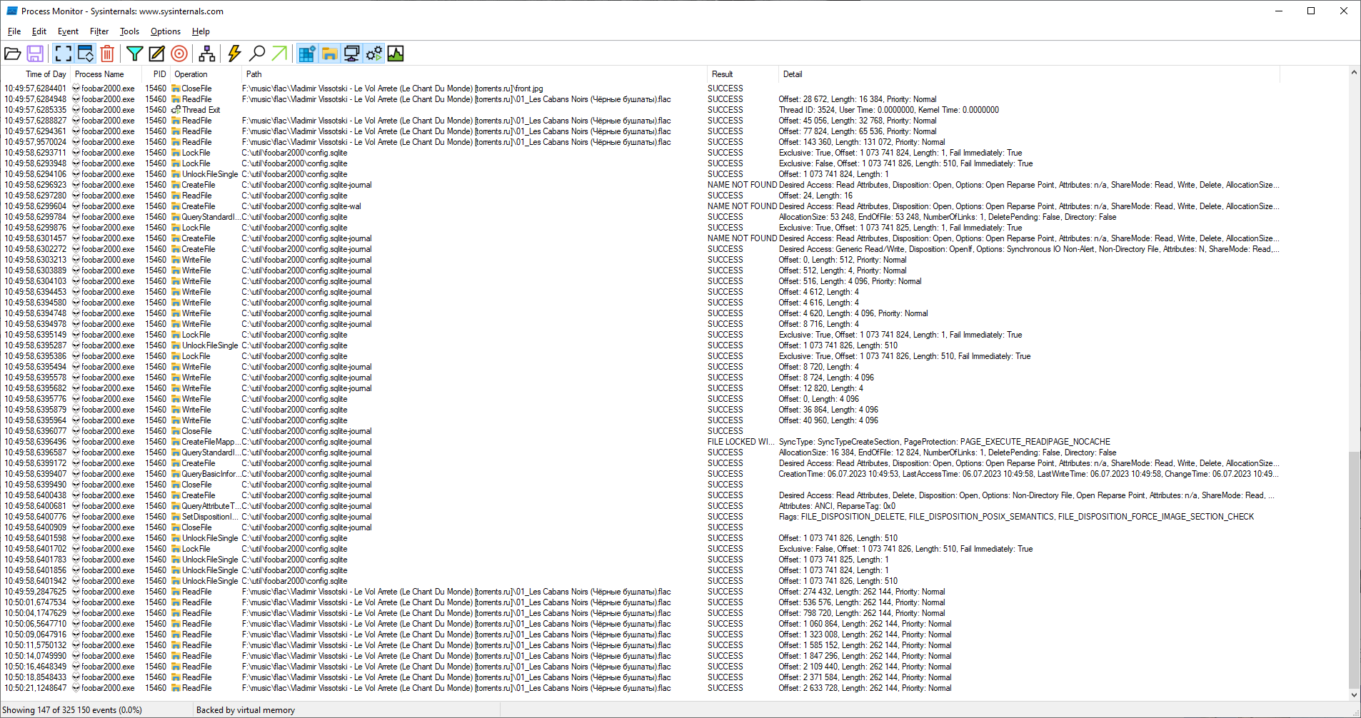

main user
Насколько я понимаю, настройка относится только к файлам меньшего размера, чем выбранный порог. А что происходит при этом с большими файлами?
2 мБ не слишком мало?
Трудно сказать, зависит от деталей реализации. То есть нужно смотреть в исходники, которых нет. Если прям интересно, как оно читает, то можно вооружится чем-нибудь типа https://learn.microsoft.com/en-us/sysinternals/downloads/procmon
И посмотреть какими кусками оно читает из файлов.
Например:
https://forum.ixbt.com/post.cgi?id=attach:12:52761:2687:1.png (1906x1006, 315.6Kb)
Добавление от 06.07.2023 10:55:
main user
Объясните дилетанту, а в чем собственно профит будет при этом?
Насколько я понимаю, профит может быть при чтении мелких mp3-шек с какого-нибудь медленного носителя типа CD-драйва, который нужно раскручивать каждый раз, чтобы считать мелкий кусочек. Для чтения по сетке тоже может быть полезно. Ну а дальше пользователь сам решает, что для него мелкий файл.
Исправлено: IvUs, 06.07.2023 12:29

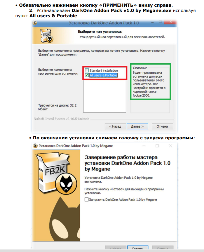

SandyCat
посоветуете сборку типа DarkOne но со свежим фубаром
я ставлю плейер, потом накатываю сам оболочку. это не сложно самому сделать.
там в аддонах, можно поудалять ненужные компонеты и пройтись по настройкам, уже после запуска плейера.
автор аддонов, оставил по некоторым пунктам свои настройки и историю проигрывания.

Skunks
Спасибо, попробую.

SandyCat
Спасибо, попробую
Можешь не терять время зря, забодаешся, начнём с того, что DarkOne на колумнсах, а крайние сборки (да и все в принципе) на дефолтном интерфейсе DUI.

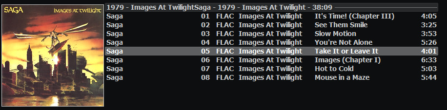

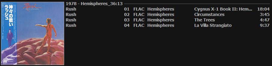

Что то не то я нахимичил с скриптами отображения информации, проигрываемого альбома
Сейчас у меня отображается:
год альбома,
название альбома,
артист (без промежутка между названием альбома),
снова год альбома,
снова название альбома,
продолжительность звучания альбома
как мне убрать повторные отображения??? Буду очень благодарен за помощь!
vladj
646/2223 ответов, #9 в рейтинге
Россия, Perm
vladj Member
2 года назад / 18 июля 2023 21:43

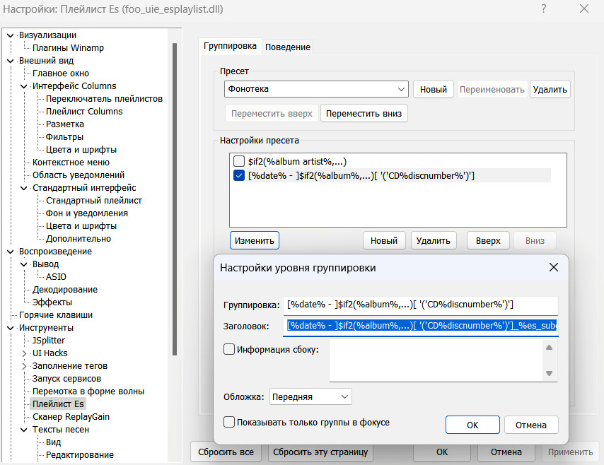

Сборка от Лура ? Это ES плейлист, в настройках Tools > ESplaylist>Grouping. Посмотри какая группировка включена, в пресетах по нужной строчке и Edit (редактирование), там смотри что прописано.
Можно временно качнуть-установить портабельно сборку и вытащить оттуда дефолтный файл конфигурации foo_uie_esplaylist.dll.cfg, заменить им твой в нужной сборке, перезапустить сборку.

audiolover80s
11/178 ответов
2 года на iXBT, с марта 2023
Чаще пишет в "Стерео" (74%)
Дания, Орхус
audiolover80s Member
2 года назад / 18 июля 2023 22:19
vladj
Сборка от Лура ?..
Да, от него! Спасибо за совет, но мне нужно, чтобы правильно отображались год и название, проигрываемого альбома, без повтора как на скрине ниже:
vladj
647/2224 ответов, #9 в рейтинге
Россия, Perm
vladj Member
2 года назад / 18 июля 2023 22:57
Ну так если плейлист построен на ES, то проверь что и как там прописано. Двойники могут появлятся ещё и из-за отсутствия плагина foo_cuefilter. В настройках ES плейлиста галочку лишнюю не поставил ?
2 года назад / 19 июля 2023 15:40
vladj
Ещё раз спасибо за советы! Помогло!
Покопался здесь, и теперь так:

audiolover80s
Лично я ещё-бы "покопался" в настройках плейлиста. На будущее... прежде чем менять что-то в конфигах или править скрипты делаем бэкап настроек, т.е. в настройках > Columns U1> Main > FCL импорт-экспорт, делаем экспорт указывая любое место в папке фубара, например в темы обозвав по любому или просто цифрой. В папке появится файлик c расширением fcl. После того, как накосячили можно возвратится к прежним настройкам сделав импорт и указав на этот файлик.
Что мне не понравилось при этих настройках ? Исполнителя альбома нужно слева убрать и добавить его показ в заголовке. По идее у нас должно быть слева направо номер трека, название композиции. Если не слушаем сборки, а только альбомы, то убрать и название альбома, оно ведь есть в заголовке.

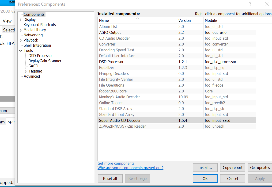

При подключении к ноутбуку китайского ЦАПа (Fosi Audio Q5) через USB, в настройках вывода звука Фубара появится новая опция? Или надо будет какой-то плагин дополнительный установить?
vladj
651/2235 ответов, #9 в рейтинге
Россия, Perm
vladj Member
2 года назад / 14 августа 2023 22:19
Обычно цапы работают без установки дополнительно драйверов, только если нужен выход по asio, тогда нужно ставить. Появляется в фубаре при подключении моего любого из 4-х цапов. Основной smsl, два в колонках мониторных, четвёртый цап в FM передатчике. Втыкаешь любой на любом компе и сразу он виден.
audiolover80s
18/287 ответов
Дания, Орхус
2 года назад / 15 августа 2023 10:48
vladj
Для ЦАПа Fosi Q5 не нужны драйверы для Винды 10 или 11, а вот конкретно для Фубара, чтобы использовать вывод звука через ASIO или WASAPI, надо делать какие-либо дополнительные телодвижения? Плагины ASIO и WASAPI установлены!

Ддень, не могу настроить foobar на чтение .2CH файлов.
Прошу Вашей помощи
vladj
653/2237 ответов, #9 в рейтинге
Россия, Perm
vladj Member
2 года назад / 18 августа 2023 14:37
Это Super Audio CD Track, для его открытия ставь плагин foo_input_sacd.
Koda Asutp
1 год на iXBT, с августа 2023
Koda Asutp Junior Member
2 года назад / 19 августа 2023 12:53
плагин устанавливал...[img][/img]
vladj
654/2238 ответов, #9 в рейтинге
Россия, Perm
vladj Member
2 года назад / 19 августа 2023 13:57
Не известно кто делал рип и где ты взял этот трек, обычно слушают такое с образа sacd диска. При установленном плагине трек должен быть виден в панели библиотеки. Нет панели в твоей стоковой сборке, скачай на foobar2000.ru авторскую сборку. Некоторые полностью нафаршированы плагинами звуковыми и играют всё. Вот на модифицированной 1.6.16 sacd диск.
