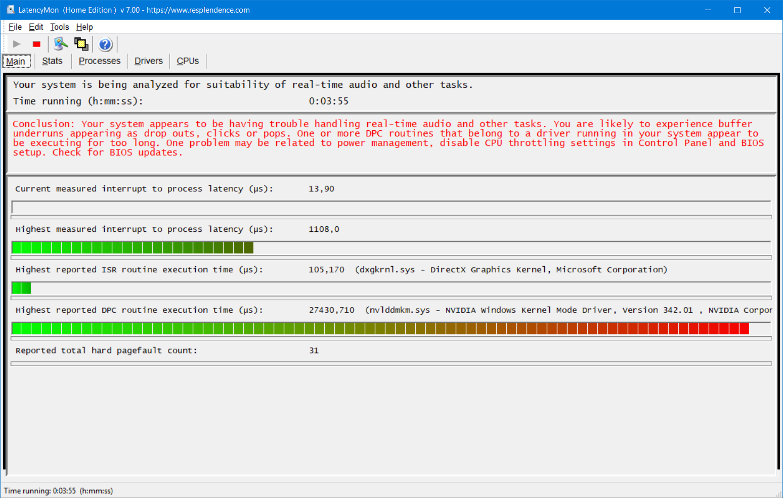

А я с той проблемой долго возился (высокие задержки windows после апгрейда процессора и ОС). И то уровня 7-ки не достиг после многих настроек:
https://forum.ixbt.com/post.cgi?id=attach:8:25723:391:1.png (1548x986, 244.7Kb)
Ryzen и Windows 7. , #391
Смог только до 1600-1900 мс снизить с трудом.

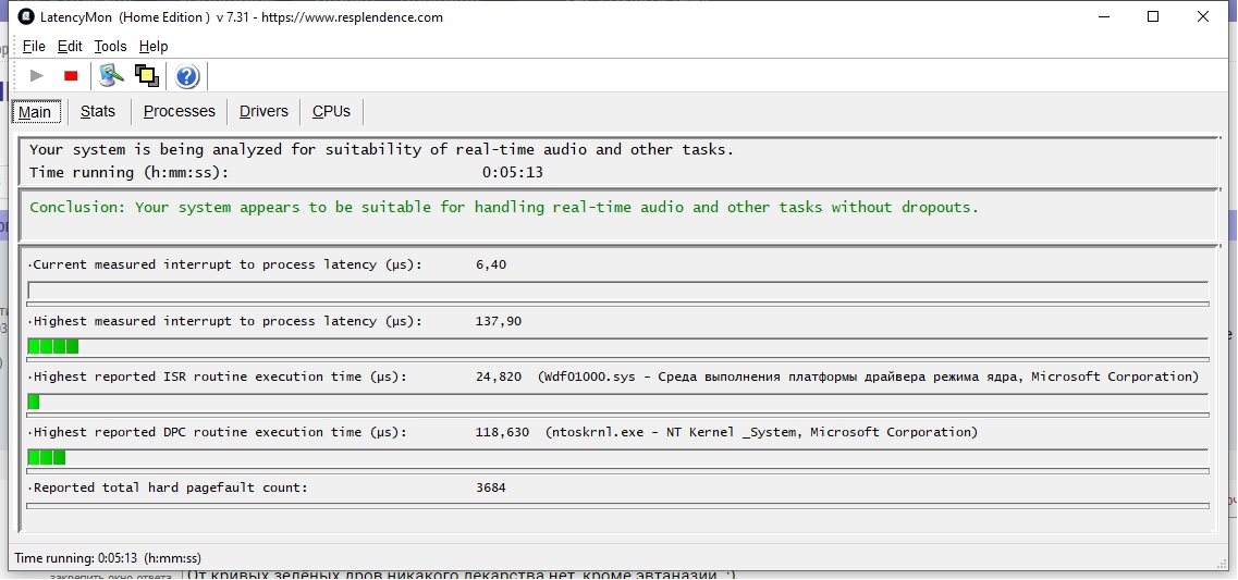

От кривых зелёных дров никакого лекарства нет, кроме эвтаназии. Вот вам LatencyMon, Win10 LTSC 2021 со всеми последними апдейтами. Железо в профиле. Играет Ютуб 1080p и одновременно в фоне fb2k воспроизводит SACD iso по сети с NAS.

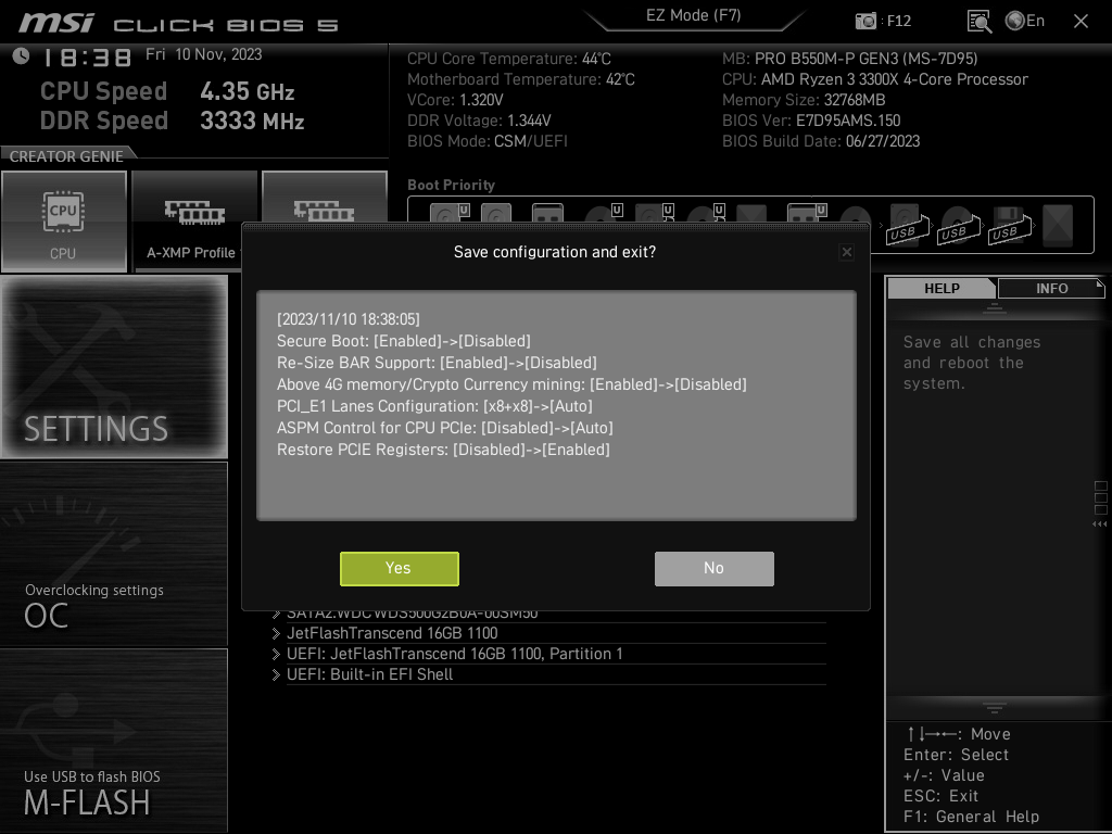

Уже штук 5 разных методов лечения перепробовал, но задержки вин10 LTSC 2018 так и превышают задержки вин7 на гораздо более медленном железе, которое не щёлкало.
