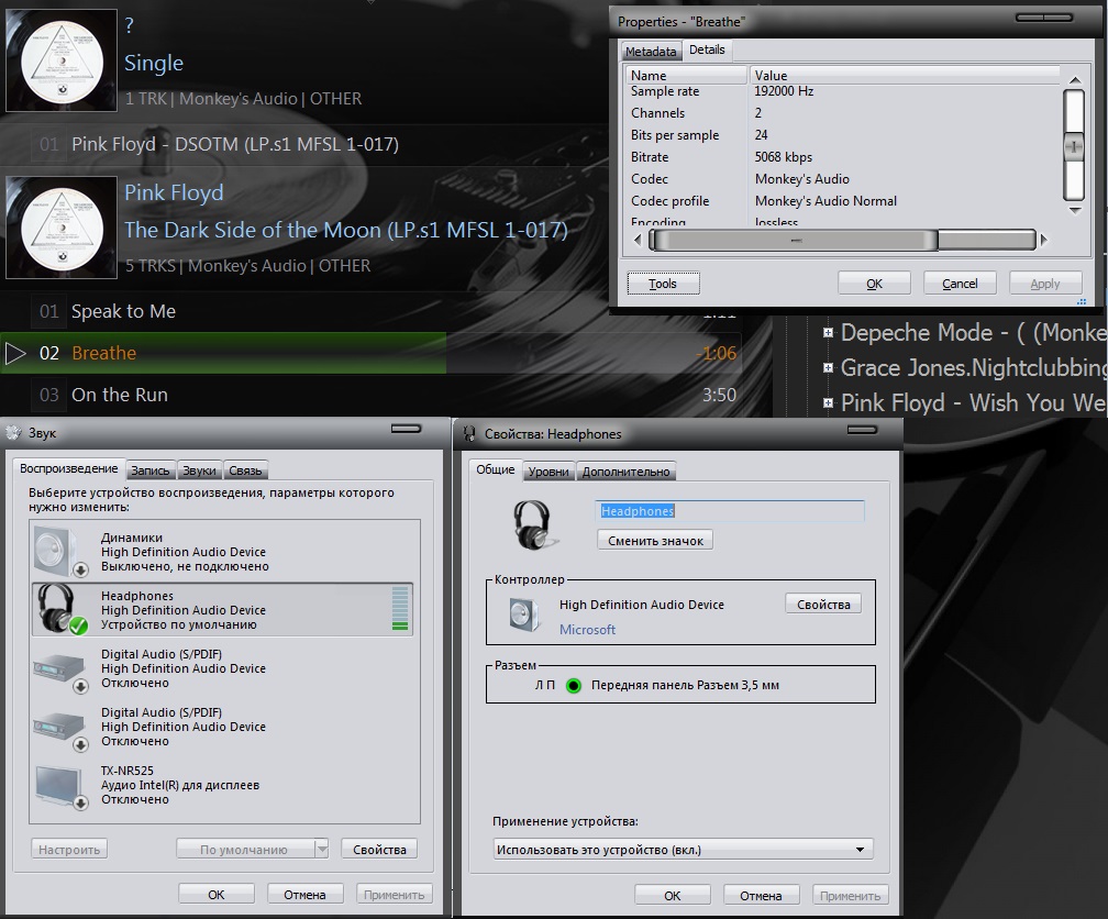

У меня пока только звук материнки, звуковой отдельно карты нет, как и цапа внешнего. Или я в настройках не так что-то выставил?
Правильные настройки.
Добавьте в конфигурацию, кроме встройки Realtek, колонки за 1$ из ларька подземном переходе и уши, отдавленные медведем.
Будет ТОП конфа для прослушивания FLAC 24bit 192kHz. Как у большинства местных ценителей Hi-End звука.

HOUSEHULEN
А для чего тогда на 3 скрине окно с панелью настроек от ASUS ? Там на первом скрине Динамики, слева внизу Настройка, Стерео - широкополосные Левый и Правый передние.
Динамики, справа внизу Свойства, в Дополнительно обе галочки на монопольный режим. Частоту можно не выставлять, в монопольном это не работает.
Слушать можно в стерео запуская любые форматы, от частоты 44.100 до 192.000. Воткнул наушники во фронт системника, остальные устройства отключены.
Драйвер на Реалтек сверху дополнительно не устанавливался, в работе стоковый установленный при установке винды установшиком её.
максимальное качество с джека (линейного выхода) по аналогу с моей встройки Realtek ALC892.
