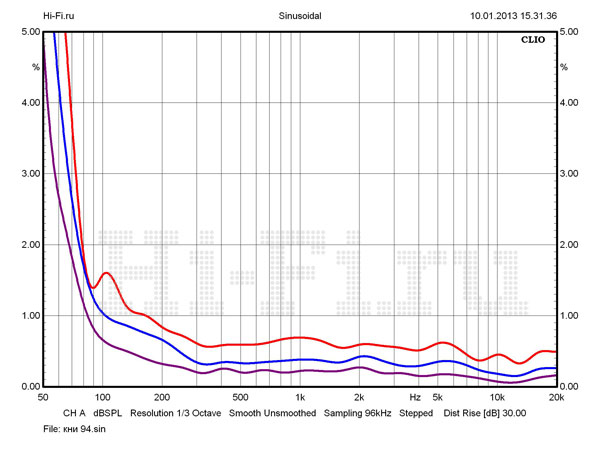

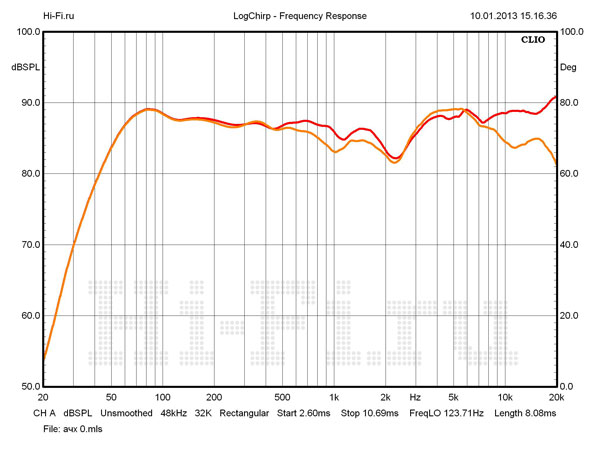

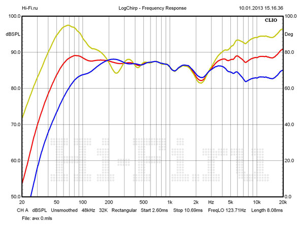

График амплитудно-частотной характеристики мониторов Edifier R2700 радует крайне малой неравномерностью в области средних частот. Здесь флуктуации легко укладываются в коридор 2 дБ (рис. 1).
В верхней части диапазона показатель хуже. Единственная причина этого — провал чувствительности в зоне раздела полос, обусловленный взаимной работой в этой части спектра СЧ-драйвера и твитера. Подобного рода недочет устраняется правильным позиционированием АС относительно слушателя, а положительный дисбаланс в ВЧ-диапазоне можно откорректировать при помощи встроенного темброблока. Возможности его достаточно широкие. В области НЧ коррекция осуществляется в пределах +7,8…–6,7 дБ (80 Гц), в ВЧ-регистре ±5,7 дБ (10 кГц) (рис. 2).
Нижняя граничная частота, рассчитанная от средней величины чувствительности по уровню –10 дБ, имеет низкое значение 38 Гц, но здесь мы вынуждены добавить ложку дегтя: рост нелинейных искажений весьма ощутим на частотах ниже 60 Гц (рис. 3), и нижнюю границу качественного звуковоспроизведения следует определять с этой отметки.[/spoiler]Имхо - это хоть и есть...
...ложку дегтя: рост нелинейных искажений весьма ощутим на частотах ниже 60 Гц (рис. 3), и нижнюю границу качественного звуковоспроизведения следует определять с этой отметки. ...
...но решается просто:
- нч тембр в ноль
- + саб ... любой от 50Вт...
