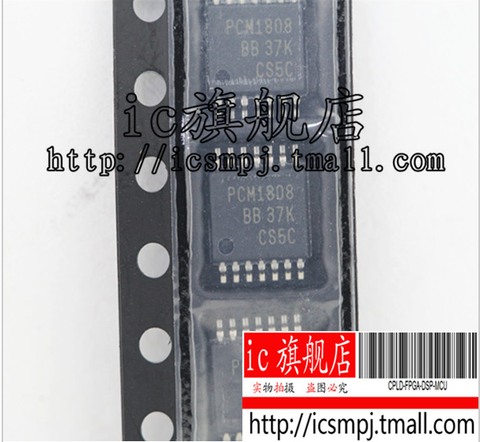

Можете меня поздравить, померли мои R2700, аналоговые входы, шипит из пассивной колонки, в активной, тишина.
У кого такое было, что делали?
Добавление от 19.02.2015 21:31:
Проверил оптический вход, как и полагается, по закону жанра, он работает.

Тут несколько страниц назад писали, что меняли АЦП PCM1808 и работоспособность полностью восстановилась.

Dvplast 2
Это оно?

*DS*
Это оно?
Да оно.

Dvplast 2
Я менял. Сдохли через неделю опять.
